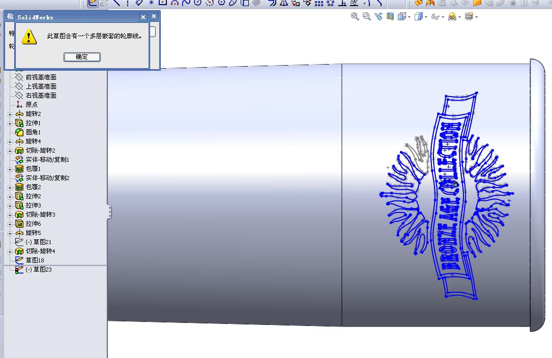

345.jpg 请教各位大哥大姐,这个轮廓我是用CAD勾的,然后投到SW里面的,在进行特征的时候,显示出错“多层嵌套”,请问这个什么意思呀?(注:用CAD样条曲线勾的): t7 K% r: i/ W& v  V3 ^$ p# O

谢谢各位了,问题已解决了,建立特征的时候用轮廓就可以了!!

嵌套就是草图轮廓相互包容,分不清了!
