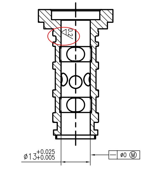

铝合金内孔粗糙度0.2,磨削可以吗?

加工
如下图,材料Y12.请各位帮助.内圆磨磨削4 Y8 R9 _1 L" W' }/ f

Ra0.2普通内磨一般是很不容易达到的,推荐两个方法:5 v3 z7 s! v$ o
1、批量少,采用研磨的方法,首先用内磨磨削内孔,留0.03-~0.04研磨余量。研磨棒采用铸铁材料制作,研磨膏用研磨砂M20与煤油勾兑。4 [9 o' l8 L+ Q  ^% z" @9 j
2、批量大,采用珩磨加工方法。首先用内磨磨削内孔,留0.04-~0.05研磨余量,珩磨头上的金刚石油石加工。用煤油做切削液。

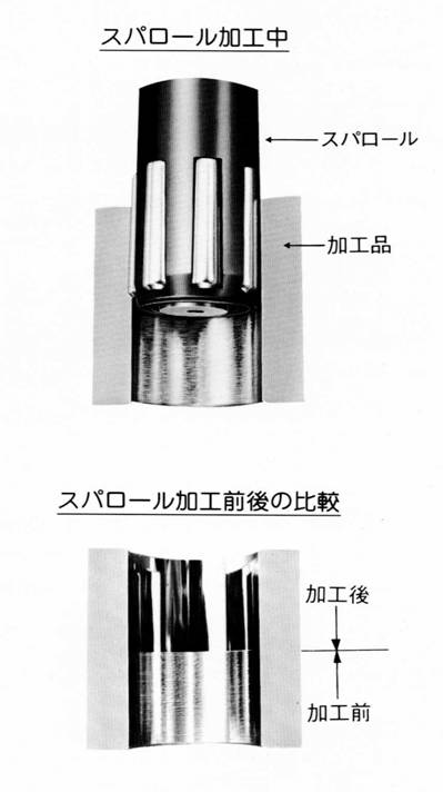

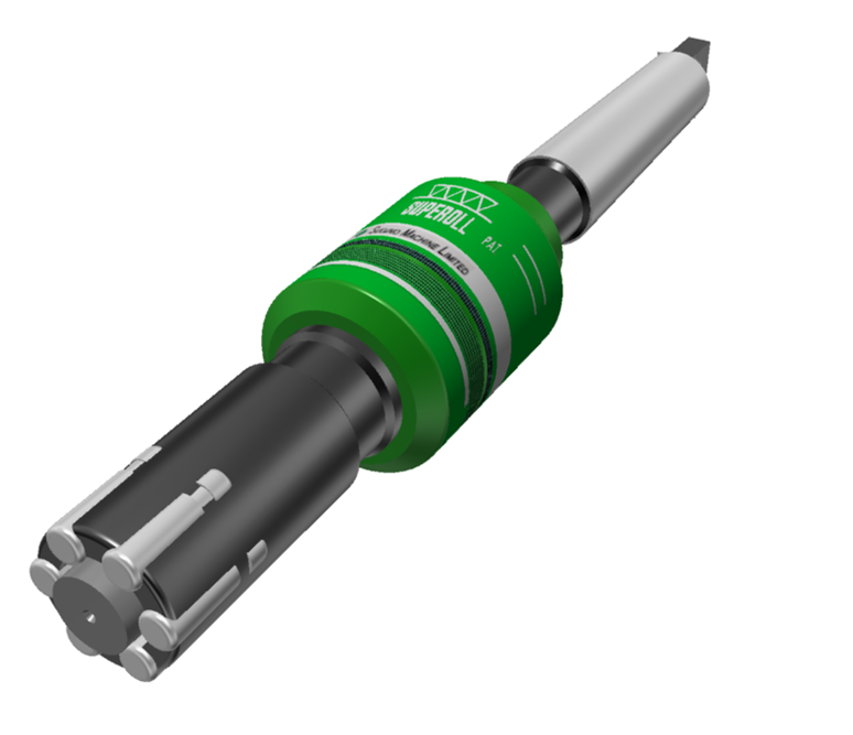

你这边的壁厚是多少呢?绗磨可以达到,但效率慢,而且需要专门的绗磨机。建议使用滚压的加工方法,一般在车床或者普通设备上都能进行,光洁度0.2没问题,甚至更小。而且滚压后表面能形成致密层,提高表面强度。很多国外企业都用滚压来取代绗磨了。绗磨前道工序建议用车削或者镗铣加工。4 ]& X1 Y6 w& u! z$ v$ \

厚的地方4mm,薄的地方2mm。尺寸精度可以达到多少?图片上的设备在哪里可以买到?价格如何?谢谢了啊!另外、请教如果外圆的粗糙度达到0.2该怎么处理?
发表于 2009-2-2 11:23:48 | 显示全部楼层 来自: 中国浙江杭州
厚的4mm加工没问题的,薄的2mm处貌似在图纸上看不用加工啊。滚压是理由塑性变形的原理来加工的,所以一边尺寸变化量非常小,主要靠前道工序保重。同时,压入量的大小也能影响他的尺寸,我们这边速技能的滚压头的调节量是0.0025mm。至于外圆,同样有滚压头的,小直径的跟上面结构相似,中间空心,滚压,大直径的,结构类似车刀,走外圆。买的话你在什么地方啊?你可以联系当地的金万众办事处购买。

能否给个样本或要求看一下呢。主要是加工内孔的范围,可否用于加工外圆或外圆的过渡圆角等处,对滚压加工前的尺寸与表面粗造度的要求等,大致刀具的价格,是几千几万还几十万啊。刀具这东东价格没有谱啊。
