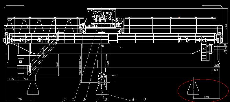

小车的车轮直径和宽度跟跨距和起重量有关系吗?还是只分单梁小车和双梁小车两种?因为现在我要确定小车车轮中心到墙边的最小距离
发表于 2009-2-1 17:02:32 | 显示全部楼层 来自: 中国山东潍坊
小车轮的直径和起重量有关。小车车轮的踏面宽度和小车的轨道有关。

( k; |' [5 Y, X! B4 i单梁小车和双梁小车的车轮是一种结构的,具体也分为普通瓦架式和45度剖分式(也分好几种),按轮缘也可以分成单轮缘、双轮缘、无轮缘(必须用水平轮)三种
% u- ?. V4 i5 L+ u+ r. E5 E9 e0 f, Q
2 [0 \: u4 ~, o% I5 S你说你要确定小车车轮到墙边的最小距离。 这还得根据起重机的极限尺寸来定。 下图画红圈的地方9 V1 ?: X: a, Y# R3 m

 楼主| 发表于 2009-2-1 17:30:45 | 显示全部楼层 来自: 中国河北唐山
谢谢您的支持; f" C- ?! N' T8 g8 R3 p
我这是地面操纵的,我是想问天车跨度方向的轨道小车距墙边的距离,我们是钢结构厂房,涉及到柱子的牛腿大小
发表于 2009-2-1 21:39:09 | 显示全部楼层 来自: 中国山东潍坊
呵呵。。柱子牛腿的大小最主要的还是看起重机的吨位。
发表于 2009-2-2 09:26:58 | 显示全部楼层 来自: 中国黑龙江佳木斯
看起来厂房还没有建或者没有改造。要靠边距离尺寸计算牛腿的设计。8 j/ b  P* W" e7 e6 K2 S
这个靠边距离是按设计要求确定的,使用厂家要求多少,制造厂家应该满足多少。但是起重小车的车架及端梁也限制了靠边距离的无限扩大。一般标准型号的起重机制造厂家应该报出靠边距离的。9 g3 V) I+ T8 U2 k
以上供参考。
z6z6j6 + 3 应助
发表于 2009-2-5 13:21:27 | 显示全部楼层 来自: 中国陕西西安
小车车轮直径不单与起重量有关,还与小车速度有关.轨道踏面的宽度则与小车轨道的大小有关.1#楼所问的小车车轮中心与墙边的距离,实际上就是吊钩中心到墙边的最小距离.如果是标准产品,可查阅制造单位的产品样本,确定小车车轮中心到墙边的距离;如果使用单位提出要求,制造厂可根据使用单位要求进行设计.不知1#楼是否清楚了.

发表于 2009-3-21 17:29:33 | 显示全部楼层 来自: 中国四川成都
起重机的最大轮压和速度决定车轮的直径,车轮组的外形尺寸和端梁决定起重机的外形,再留出必要的安全距离,大车车轮一般都为双轮缘
