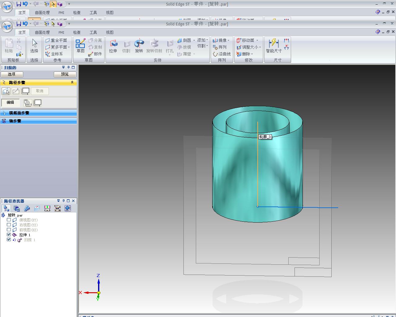

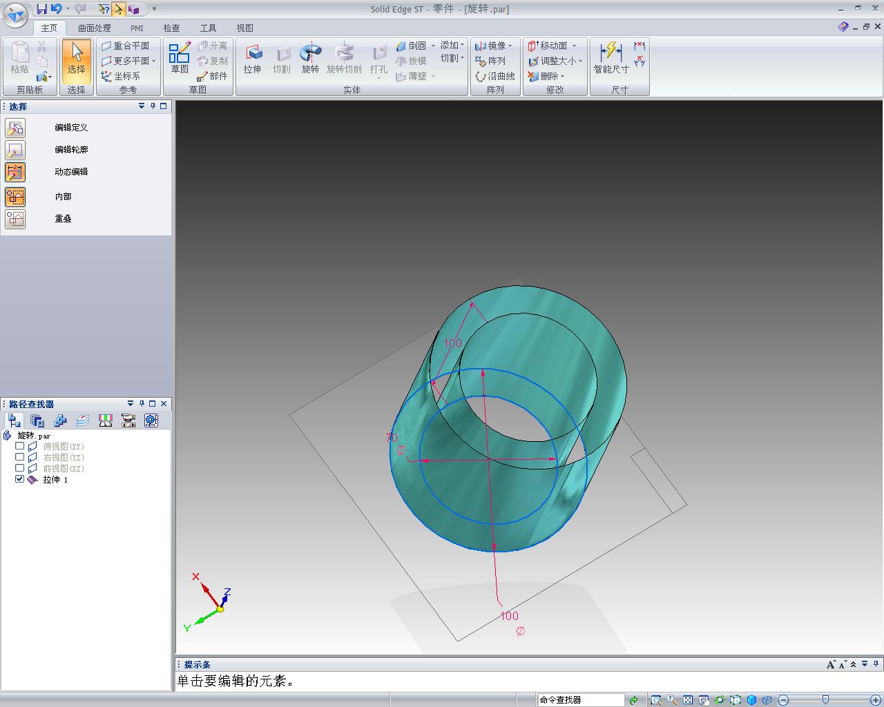

1. 拉伸2个曲面
9 o. [! P+ n+ y; \6 P

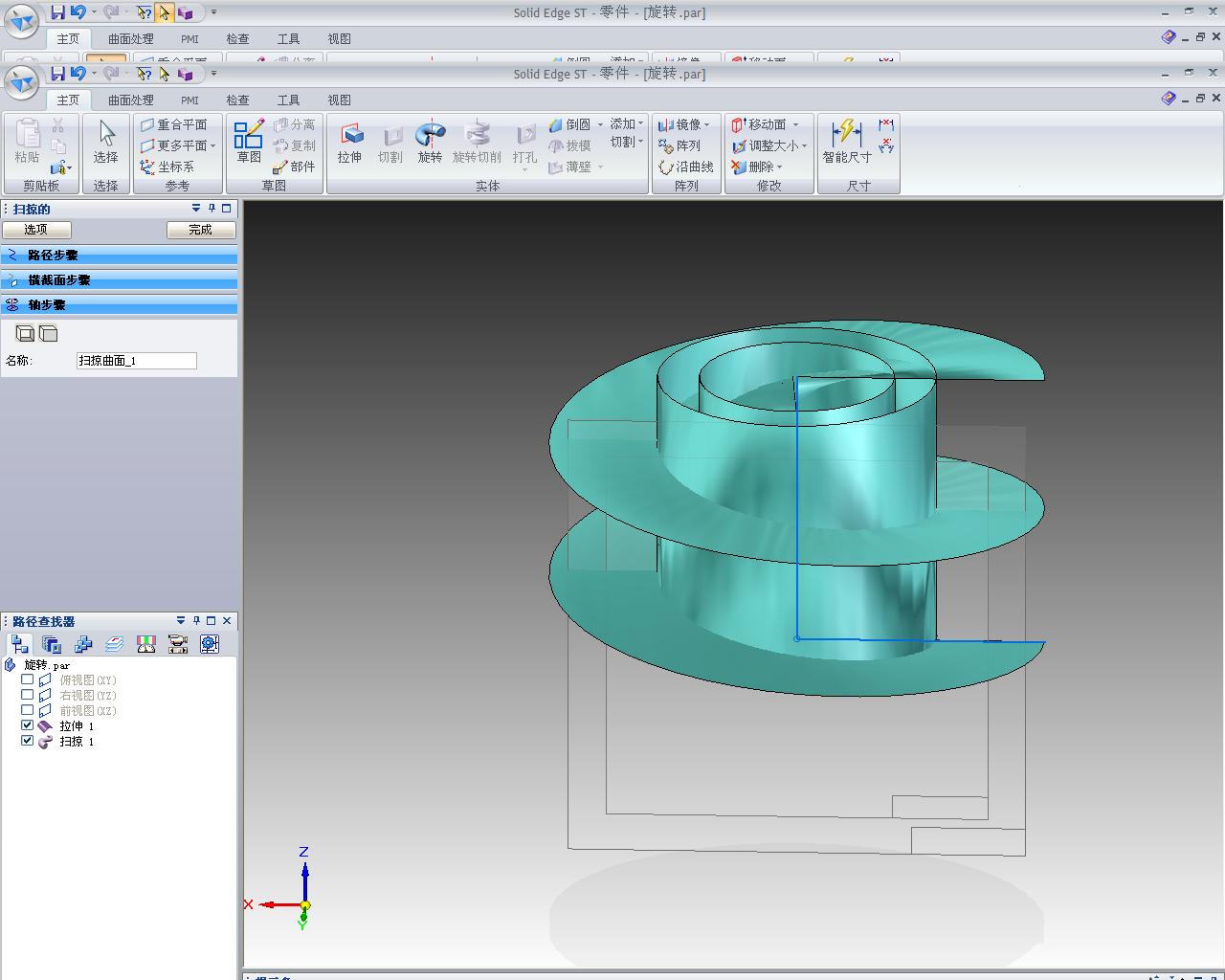

+ K7 x" ^' s: i" V9 k5 ~2. 建立曲面扫掠,转数-2
' }8 x/ g2 r# M6 \  H 02.JPG ( g; v( N6 P% r. l+ J; Q! B( T
' [1 h$ j! w! m) ?; F# B

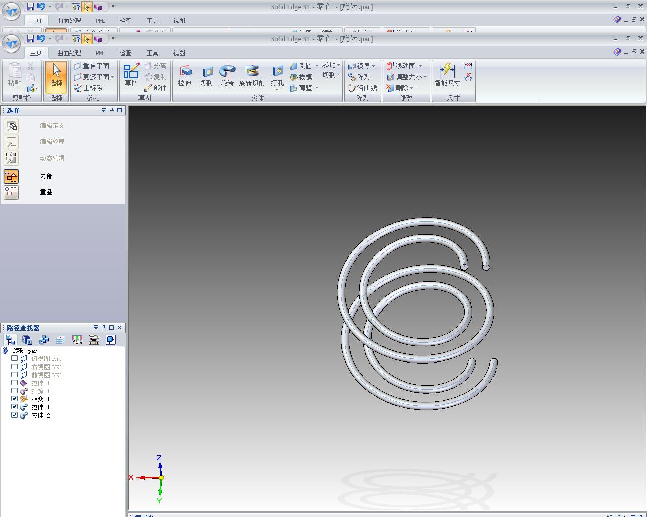

这是扫掠结果4 p. g- X1 _5 `: W& h% {8 l4 g
03.JPG 3 p0 a! a$ G! q% O) l. l

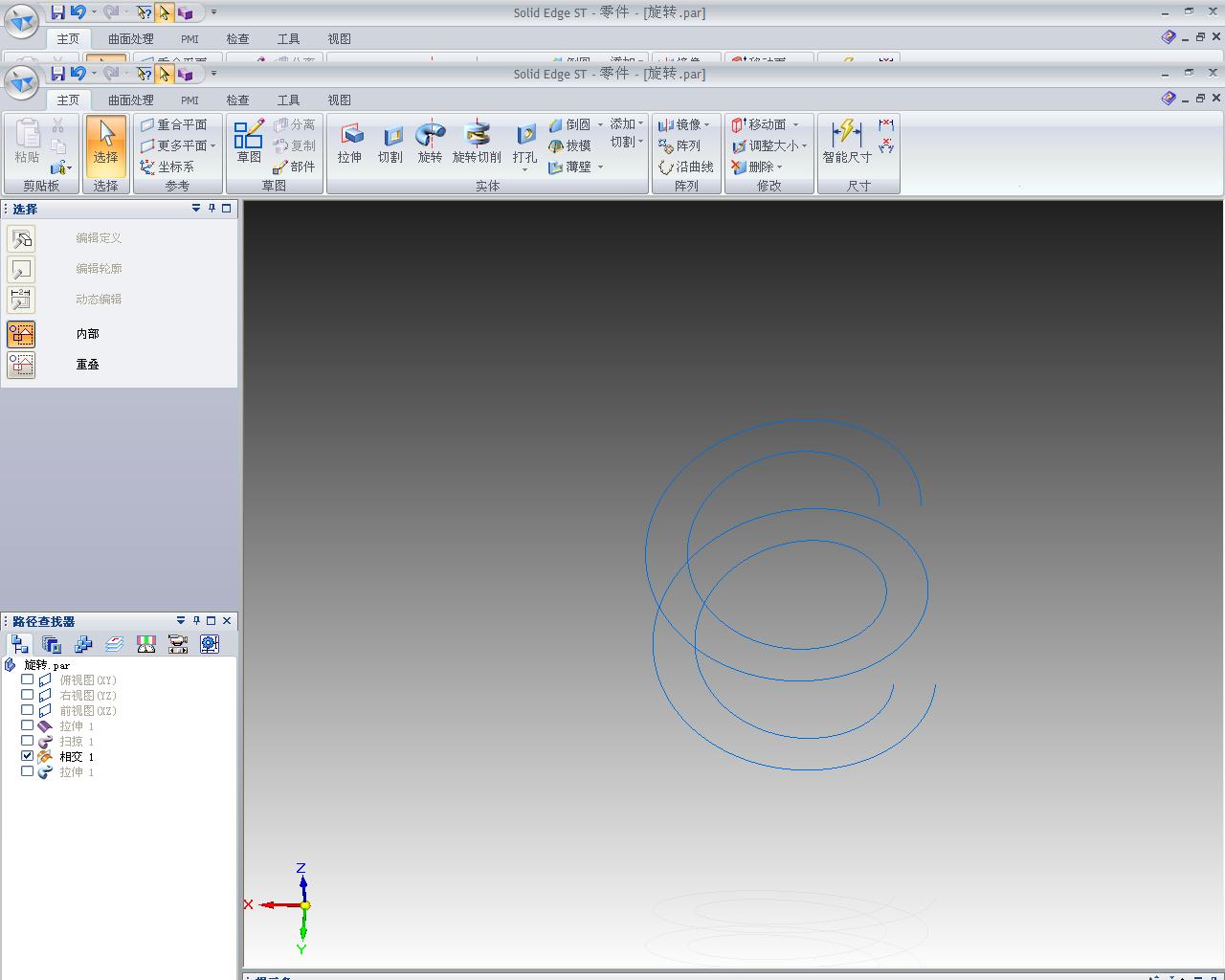

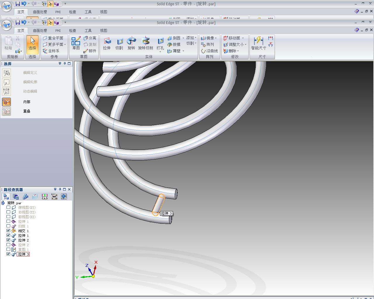

: n8 H9 S. E) }( c0 u8 E$ v1 [+ y3 用“相交曲线”获得2条扫掠路径,扫掠( C. X" v# c3 C6 M5 B8 |

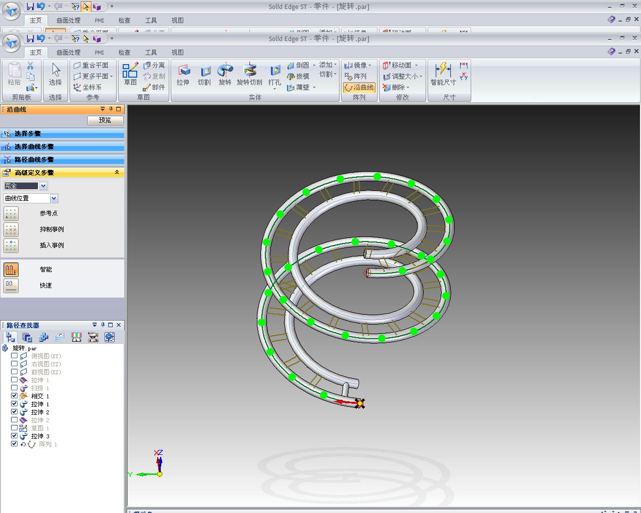

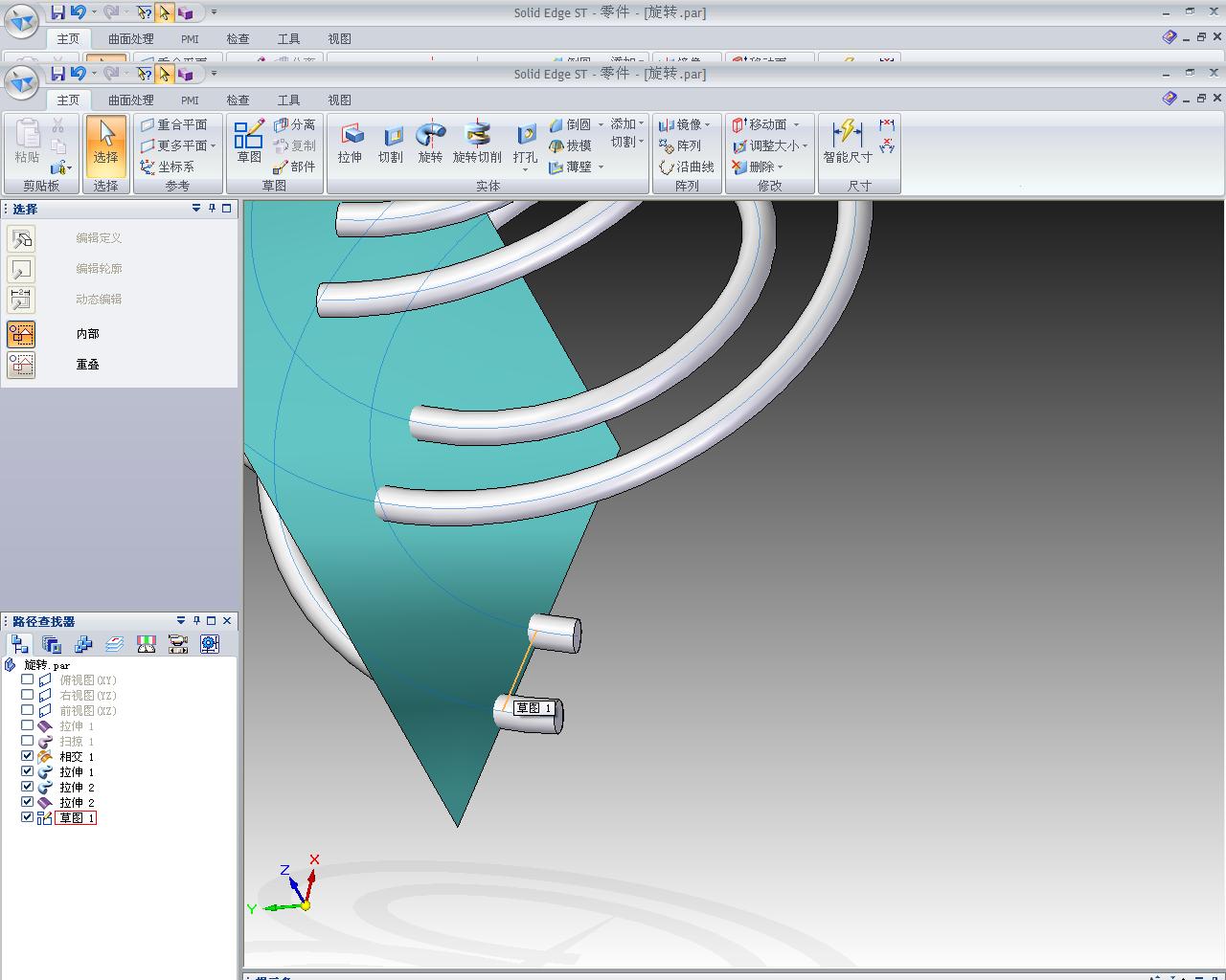

0 k" m0 x5 [; e% X/ }" j4 O: Y4 在预计第一个阶梯的位置拉伸一个曲面,在其上画草图连接2条扫掠路径! h0 e" j: q3 o2 F. g' T: h
06.JPG ; R# A; c; P! @3 e( }' [  k
& o8 |# y. e8 Q/ j) h7 p: `2 d5 [5 扫掠第一个阶梯9 M# `) F8 l0 k7 p
, d- b+ w7 Y! p" m1 K" g/ O4 n/ F) p, [; L# {2 j
6 沿曲线阵列,抑制起始和结束2个事例4 {+ |4 w: d8 Q8 l4 }
: \& {: A/ m$ m5 f2 W7 J, O' |4 D5 @1 L8 s/ E

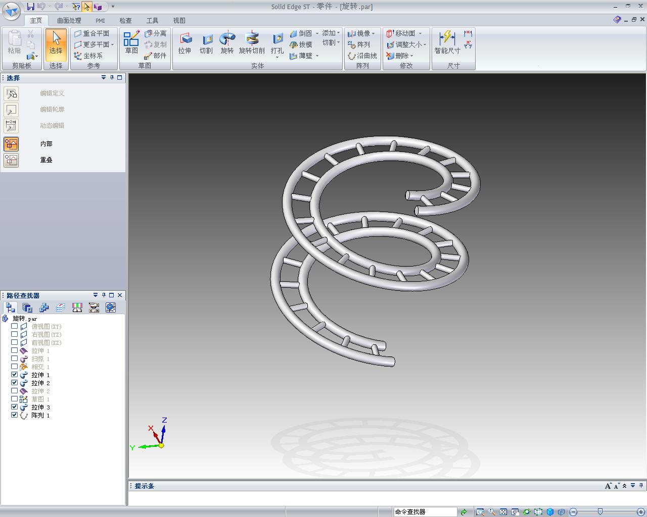

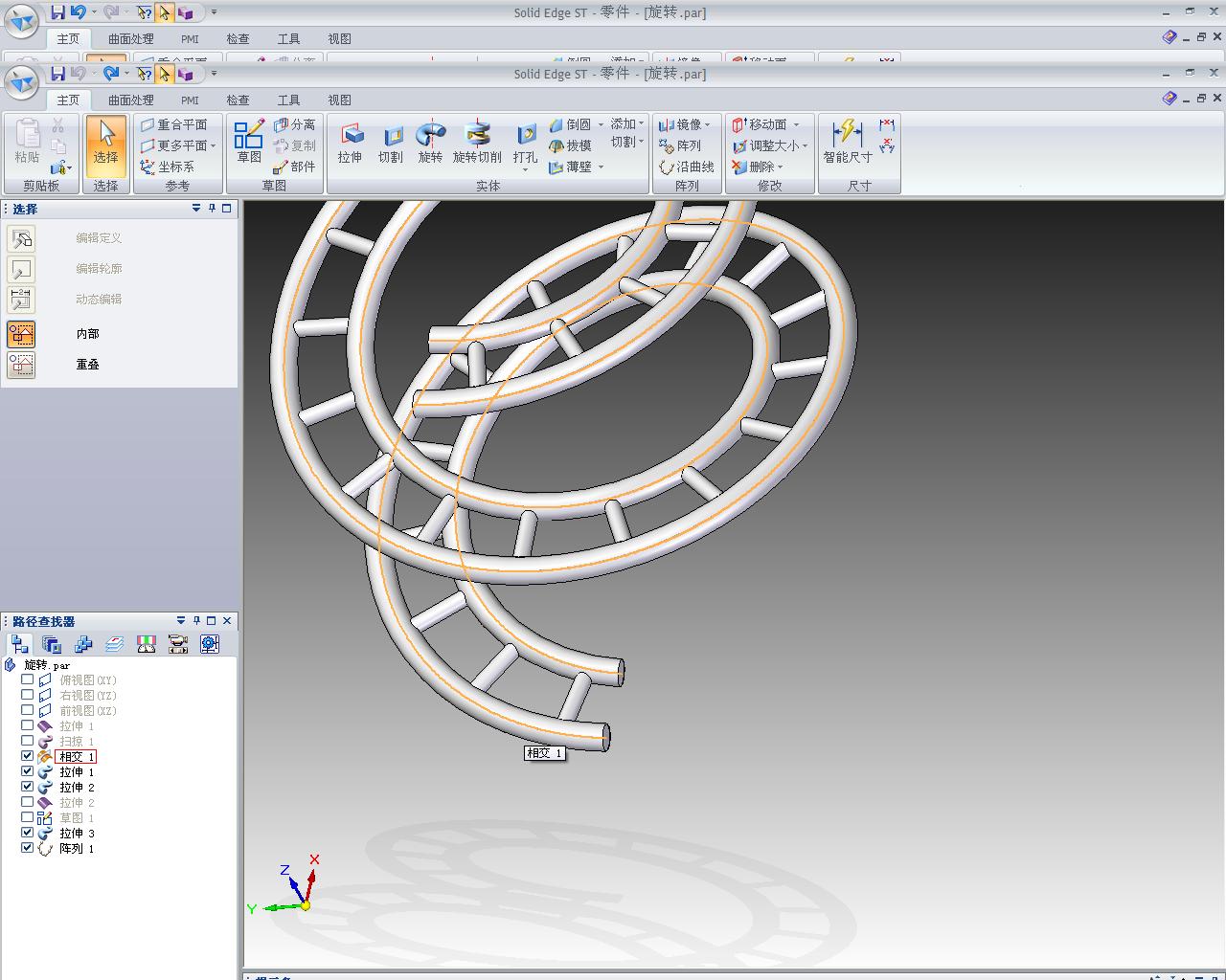

7 最后完成的样子$ c" w% h. I) a2 F0 S9 C
09.JPG : w- i$ s0 [5 q" }
10.JPG 4 e0 R5 P3 V5 e  p. O
