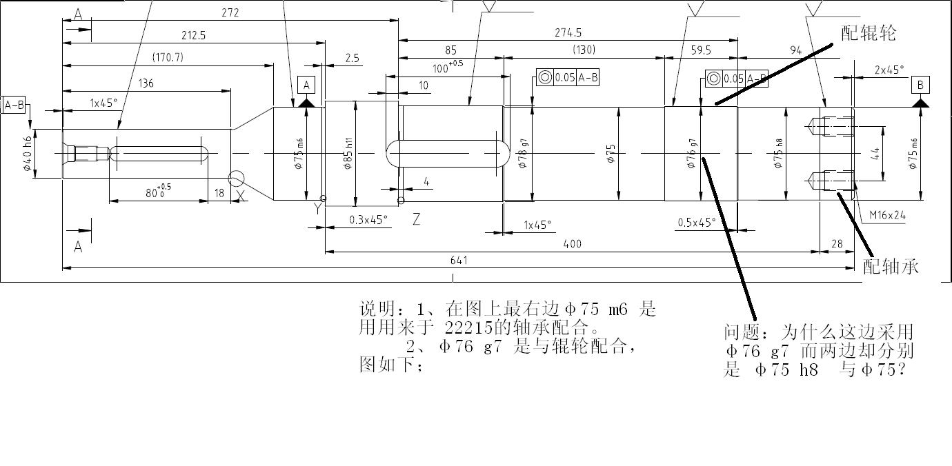

[已解决] 阶梯轴上直径那么接近,为什么还做成阶梯轴?如图
发表于 2009-2-2 09:06:13 | 显示全部楼层 |阅读模式 来自: 中国福建厦门
问题:1、为什么这边采用φ76 g7 而两边却分别是 φ75 h8  与φ75* ~. n& R' m0 x, ]$ F$ `

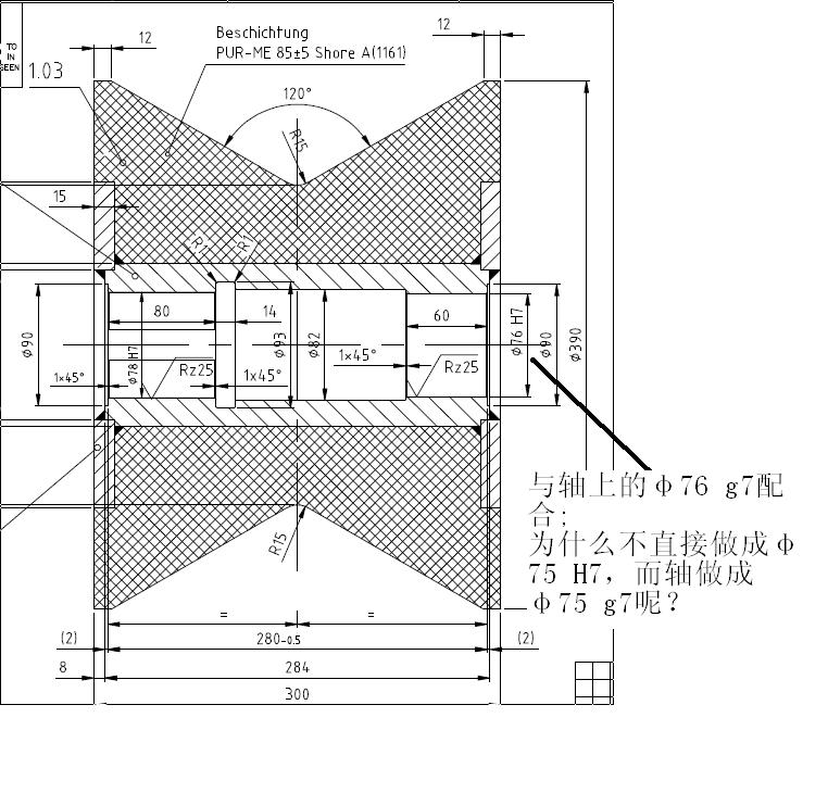

          2、辊轮上的φ76 H7为什么不直接做成φ75 H7,而轴做成φ75 g7呢?
5 b( D* M! G0 K# ^3 s* [( X# L0 c% }8 g3 [9 a
说明:1、在图上最右边φ75 m6 是用用来于 22215的轴承配合。
( s$ b6 n0 [1 Y     2、φ76 g7 是与辊轮配合,图如下;1 p( e6 N( C5 A4 j5 A% T5 o5 q
     3、左边φ75是在辊轮中间;8 N" e7 ]0 M9 y/ s5 U% `: |
6 [3 J) A- f* D( Y
谢谢各位了.7 U! N6 M: l+ y7 a
% x2 _1 ~0 ^; R* ~* u" c& S) n
[ 本帖最后由 emop 于 2009-2-2 15:35 编辑 ]
发表于 2009-2-2 09:30:49 | 显示全部楼层 来自: 中国江苏常州
这个问题其实很简单啊
& i6 B9 _# q$ W5 X  h; ?# Y. Q75m6和75h8的区别的原应是:# R$ P! @# K+ c4 o2 a6 V( _
装配轴承的时候容易装配。
1 v- N2 c. q+ i; b& {8 p9 l76与75的区别是轴承档必须有个长度的限制. p- }  Y. n1 o; f8 U! K2 k" p
而且两种配合的精度和表面粗糙度不一样,75必须让76。同时也方便加工。

发表于 2009-2-2 10:16:02 | 显示全部楼层 来自: 中国山西太原
与辊轮两端配合的两处φ76g7,大于两边的φ75和φ76h8及轴承配合处75m6,是为了便于辊轮与轴的装配,若都制成φ75h7装配时辊轮左端孔就要经过4段配合才能到位,这样就给装配带来许多麻烦,制成小差别的阶梯后,装配起来就较容易。另外也便于不同配合要求的加工。

 楼主| 发表于 2009-2-2 11:17:04 | 显示全部楼层 来自: 中国福建厦门
若都制成φ75h7装配时辊轮左端孔就要经过4段配合才能到位,这样就给装配带来许多麻烦 ?
2 R" L( E/ }% l$ i" r( N不太明白 上面这句话的意思 ..  轴不是从辊轮从左往右装吗?  轴上φ85h11不是正好卡在 辊轮边上吗? 这样不是很省事吗?
发表于 2009-2-2 11:37:52 | 显示全部楼层 来自: 中国山西太原
回复 5# emop 的帖子
轴从左往右装也就是辊轮从右往左装。辊轮左端的孔首先要穿过轴承配合处φ75m6,依次再穿过φ75h8、右边φ75g7( 右边原φ76g7)、左边φ75g7( 左边原φ76g7)。这样多经过三段配合处,都需要压力进入,其不是增加了麻烦。

 楼主| 发表于 2009-2-2 15:35:03 | 显示全部楼层 来自: 中国福建厦门
哦,明白了.4 G7 W8 b( H, @* M
但想更上6楼的, 三段配合只有第一段需要压力才能装进去. 如下说明:
. p; F  v: J& N3 ^- F* Z8 N1 J! F如果将辊轮原φ76 H7, 变成 φ75H7 的话(孔径 75--75.03) ,  该孔 首先:    要穿过 轴 φ75m6 (轴径: 75.011-75.03)   这一段装配是过渡配合,需压力才能装进去,其次 穿过 φ75h8(轴径:74.954-75.0) 间隙配合 可以较轻松过去 .然后再穿过 φ75 g7( 轴径:74.96-74.99) 这段是间隙配合,更容易穿过.
, F. e& M' O/ _: Y: t
2 e/ f5 ]3 f4 m" i& l# F$ _$ D* Z所以综上所述:
$ e  Q; U, _+ y% C, y/ _从两方面考虑: 一是安装方便 ,二是加工时,为了区别不同公差带 ,所以 需要加工  φ76 g7 这一段!
