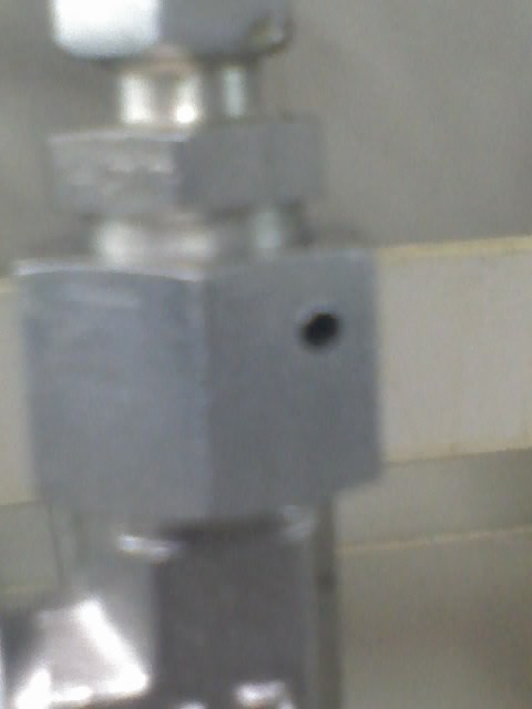

[讨论] 有谁知道管螺纹连接件的螺母上面的小孔是做什么用的
发表于 2009-2-2 21:27:39 | 显示全部楼层 |阅读模式 来自: 中国北京
如题  附图如下
发表于 2009-2-2 22:36:44 | 显示全部楼层 来自: 中国北京
穿保险丝放松用,同时装配好后防止拆卸。

可能是敲止退销的,防止螺栓,螺母松动。

防止螺母松脱用的,根据螺母外形,通常分为两种,一种是螺母上也有小孔,这种一般是用铁丝插入小孔,将铁丝端头折弯来防止螺母松脱,另一种是用槽形螺母,这种结构一般是用开口销来防止螺母松脱的

图片上是某种接头的照片,我认为是出于装配的需要才在孔内穿入铁丝,以保证螺母在装配完后不脱离接头体。

那个小孔应该是螺纹孔,可以拧入一个紧定螺钉,在螺母拧紧之后把紧定螺钉拧紧压在管接头上,防止螺母松脱的。我们用过这样的管接头,不过不是液体、气体管道,是电气防爆接头。

这个孔是高压卸放孔,防止松接头时内压过大冲开管接头伤人。当松接头时此小孔出油会起警示作用。

主要还是防松的功能,一般情况下密封螺母需要有一定的保护措施,当拧紧扭矩过大时密封螺母内会有一根铁丝从孔中露出,即警告不能再拧紧了,否则即将失效!

7楼说的是正确的,一般高压管路的管接头都有高压卸放孔,在卸开接头时,由于内部剩余压力较高,会突发顶开接头有可能伤人。若有此卸放孔,当刚松开时流体首先由此孔卸放,一方面减压,同时也起到引起操作人员注意安全的作用。

我问了两个意大利的技术人员,一个年轻一点的说是没有用,另一个年龄大一点的告诉我说这个孔是用来穿一根类似铁丝的东西,防止螺母脱落的,(这是翻译给翻译过来的,),具体是什么我也没弄明白,仔细观察了一下,里面什么也没有,比较同意是放油孔的作用的说法,期待专业的回复

水切割设备上的高压管上的螺帽上也有类似的小孔,那个是用来观察高压管和连接件是否有泄漏,如果有泄漏就会渗水。我们设备上叫泄漏孔。2 K- @6 n' j5 W, X% @0 E
我觉得单从表面上看可能不全面,还要看整体的作用和功能。

穿保险丝的是一对孔,管接头上的孔是上面说的两种作用:有压提示和防松。有机会再贴些图片看得清楚
