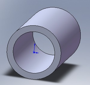

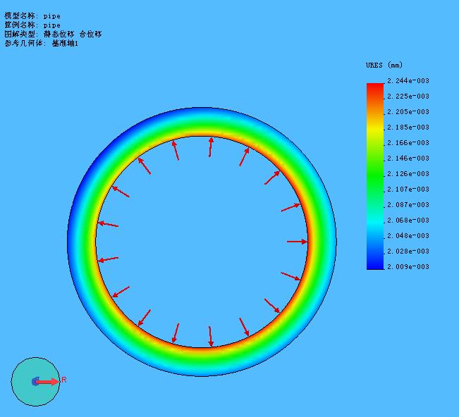

像下图的这样的管子,里面是通高压流体的,我应该怎么做去分析这管子能否承受里面的压强呢。或者说要多厚的管子能承受这一个压强,或者一定厚度的管壁能承受多少的压强。

 楼主| 发表于 2009-2-8 12:03:03 | 显示全部楼层 来自: 中国浙江台州
现在我们所用的是304不锈钢的,外径12.7,壁厚1.35,管子内部通20MPa的水。你能做一个这样的例子给我看吗

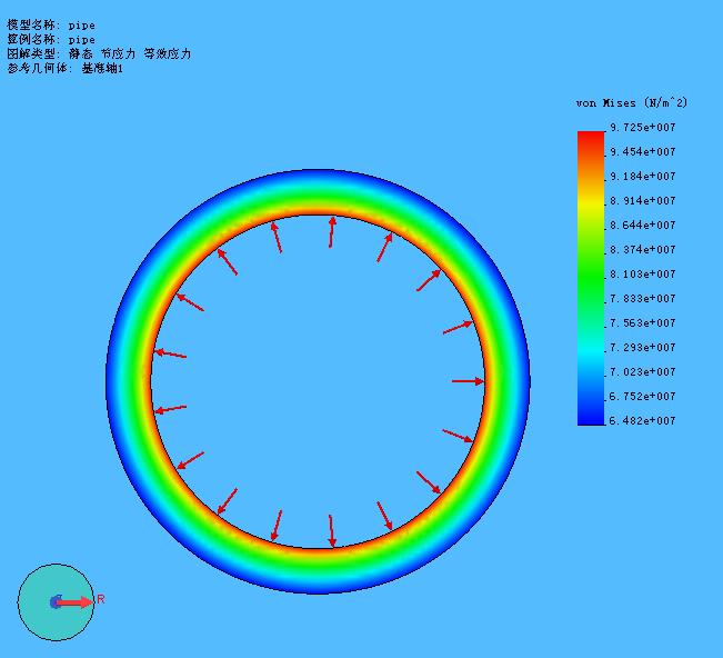

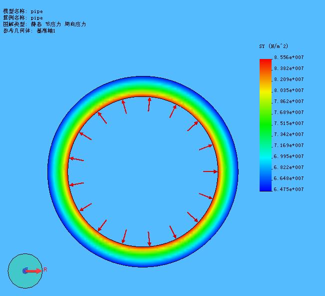

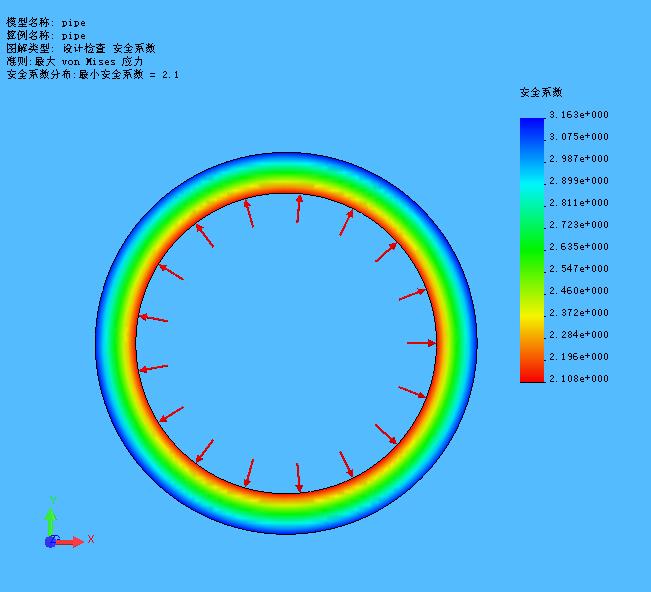

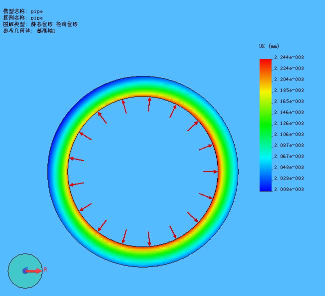

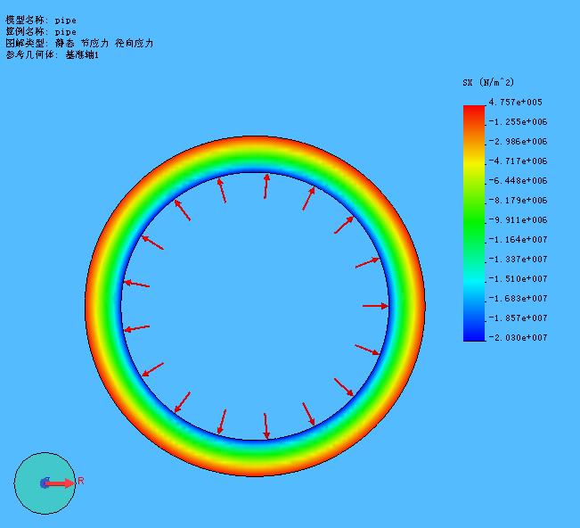

发表于 2009-2-8 21:40:49 | 显示全部楼层 来自: 中国上海
因为没有304钢的资料,用对等的国产材料0Cr18Ni9代替,EX=2.04e11Pa,Prxy=0.285,σs=205MPa,σb=520MPa。* M8 @/ {; v9 g: D6 O) W8 b8 ^

你实际测下来是多少。8 b6 {; E6 ~; v% O3 a2 Z. D

发表于 2009-2-9 08:58:55 | 显示全部楼层 来自: 中国河北唐山
回复 7# tigerdak 的帖子
楼主做成视频,就可加分了。期待中。
发表于 2009-2-9 14:20:29 | 显示全部楼层 来自: 中国上海
原帖由 zhaowenzhu 于 2009-2-9 08:58 发表 http://www.3dportal.cn/discuz/images/common/back.gif1 _$ x9 L9 t$ e" I& l( o0 Y
楼主做成视频,就可加分了。期待中。
5 F  T$ e+ V" w5 B" `: w9 o
附件里有计算模型,打开以后可以看到设置情况。网格大小根据机器配置情况调。

发表于 2009-2-11 21:02:09 | 显示全部楼层 来自: 中国上海
运行一下就都有了。另外想知道实际测的应力是多少。
 楼主| 发表于 2009-4-16 17:46:46 | 显示全部楼层 来自: 中国浙江台州
我怎么按你的方法做不行呢,没有约束就不能做下去。
发表于 2009-4-16 20:20:20 | 显示全部楼层 来自: 中国上海
选上惯性卸除。
