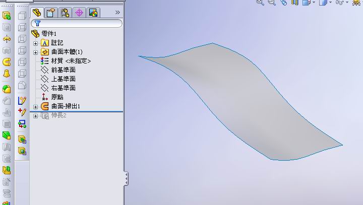

可以曲面拉伸成實体如下圖
. Z0 C: J- ?6 S& v/ F1 曲面& y% t( @3 |. g# ^' q: T
$ k. j& F6 d' p! p# y. A$ X% B1 I

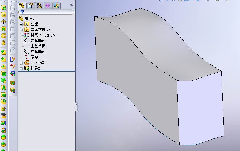

2 拉伸實体: n/ g8 q" _! [' `+ d2 ?' r) G
CU2.jpg + f4 |4 J$ ^! g+ P( O' x
" m+ W* Z/ [$ n- g0 Q, p' g

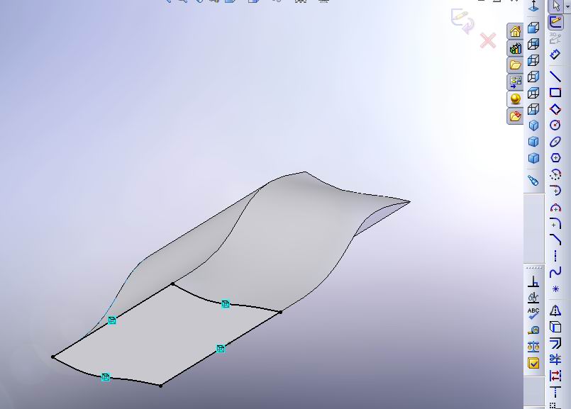

3  拉伸可以改變拉伸方向 加厚不行
' e) w- P, N3 R% k+ Z9 L
/ ?$ {# H2 Z! p# a; X- }5 G9 N, Z CU3.jpg 8 J# V% g+ u! Z
9 d' a  a, @# Y- H" w

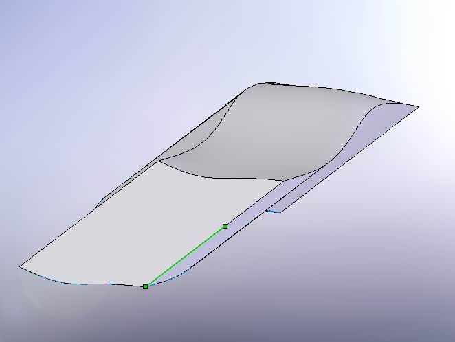

3 拉伸可以引用參考* c- S6 e) X8 Z% G, N
mr.lee + 3 应助
发表于 2009-2-3 11:55:47 | 显示全部楼层 来自: 中国山东青岛
原帖由 danilso 于 2009-2-3 11:50 发表 http://www.3dportal.cn/discuz/images/common/back.gif. a  x, m& m0 A9 ~! F. \' {' Z
可以曲面拉伸成實体如下圖
) u: ~  D# K- H3 ]. p3 a$ m: g+ |1 曲面# ~$ c) w) G  E; F7 r" M5 u* ^& w* N
1159644/ i; E/ v* G& }  q+ ?* r, Y2 e: R- ~, g
9 f! [8 G, C8 n; ?. w; D6 ^8 f  p9 i
2 拉伸實体7 P7 }- x* }$ g$ g
1159645& ]% f# o' U( I- X% [; Q0 ?4 H
1 E  Z& D, S4 F9 o/ K1 S2 V
3  拉伸可以改變拉伸方向 加厚不行
% h: }0 Z9 r- c
4 j( s% t3 K5 g. D1159646
/ E- m1 j0 k! D% b
. u" {; `, e9 z3 拉伸可以引用參考
+ i' d5 k5 F7 R1159647
1 ]9 x, p. z5 h9 o0 h请问你是用的哪个版本的,不会是08的吧,我的07的怎么不能用拉伸啊。

回复 5# junjun1986 的帖子
07也可以的,把曲面的边转换成3D曲线就可以了
mr.lee + 2 应助
 楼主| 发表于 2009-2-6 12:35:33 | 显示全部楼层 来自: 中国重庆
谢谢,我刚才用06也能做出效果
受到到楼上的启发,我刚才用06也能做出拉伸效果。解决了我的一个造型难题,太感谢各位了。
