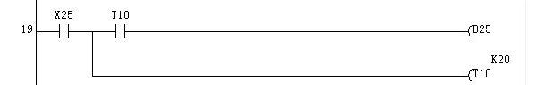

像截图所示那样的一条程序,当X25由开转闭时,T10开始计时。5 i4 `9 y  {  G7 V
- u& ~/ A  ~+ R. ]这时,程序是等待计时完毕后,触点T10吸合,然后B25带电呢;还是直接转到下一条程序执行?5 B( n" R! @  R, ]4 T/ e8 \: l

T10的状态和程序怎么执行没任何关系。4 Z8 e2 \& ^4 j, P7 N1 I2 c) v
就是一步一步往下走
( o4 b' r6 a: I% d# x# n( U# y而且,有些PLC是不允许这样编程。

原帖由 hawkofsky 于 2009-2-3 14:58 发表 http://www.3dportal.cn/discuz/images/common/back.gif2 D+ C1 @& Z- J7 A
T10的状态和程序怎么执行没任何关系。
; P% z- I* L( K% k- Y% i* Q4 a就是一步一步往下走
# L/ J8 E; J+ o7 s; K ……
$ @  [/ y: ^) g$ O0 o
不明白。, W4 v3 Z2 e6 E; T2 g
怎么会没有关系,T10计时是否结束,决定了B25是否带电。* Q5 Y/ n5 \$ h% k7 d1 r: ]6 d
如果等待计时结束,那在以后的程序中,B25是带电的。+ r) c. G2 {% y5 o$ g1 y" s, ]
如果不等待计时结束,那在计时未结束前,执行以后的程序时,B25是不带电。

发表于 2009-2-3 16:27:01 | 显示全部楼层 来自: 中国江苏苏州
用编程软件模拟一下结果看看呢

没错,可是扫描到这里,它停吗?
发表于 2009-2-3 22:13:44 | 显示全部楼层 来自: 中国
和T10没关系,直接转到下一条程序

发表于 2009-2-4 08:45:54 | 显示全部楼层 来自: 中国北京
B25比T10晚一个扫描周期./ L# L! k* P, g# b8 t
换言之,当T10刚刚为"1"的瞬间,B25不导通,但过一个PLC扫描周期后,B25就导通了.
! B. |7 {+ v8 ?$ t% M6 N送楼主一个秘籍:"PLC扫描:先上后下,先左后右",楼主须仔细琢磨一下.

 楼主| 发表于 2009-2-4 09:03:05 | 显示全部楼层 来自: 中国陕西宝鸡
谢谢fanuc_zgj,现在明白了。

是转到下一个程序执行,在一个工况内PLC是在不停的扫描的,当T10的定时时间大于扫描时间时(一个扫描周期),T10继续计时(外部条件满足),直到T10计时完毕,当PL的N个扫描周期来到时,其开点闭合。
发表于 2009-2-6 11:05:51 | 显示全部楼层 来自: 中国广东深圳
同意楼上的说法,PLC执行程序时是逐行扫描进行的,要看T10定时的时间和扫描周期的关系,程序是绝对一行一行往下扫描执行的。

说明白点就是程序往下面执行,当T10的记时到来时及k20完成是等待等待扫描那一次扫描周期的到来在执行这步..

不在一个扫描周期内的,定时器定时需经过若干扫描周期
发表于 2009-2-10 09:10:08 | 显示全部楼层 来自: 中国福建厦门
PLC内部程序是循环周期扫描的,在同一扫描周期内程序是从上往下从左往右执行。

5 p% ?) N. Z# z. X. [# M是的,它会扫描下面的程序,不管计时到没到。
