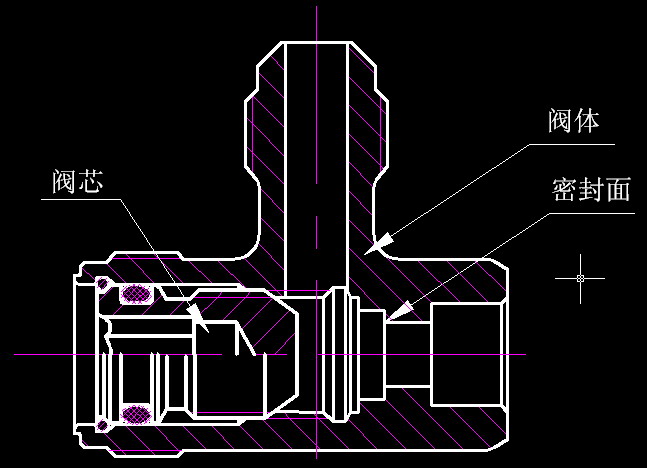

未命名.jpg ' R& l4 ]  G% o
请大虾们帮忙:
/ Y. I" r6 F- F# i. S& O: E. k( |0 q      如图的阀门,要计算阀芯与阀体密封面的密封力,应用怎样的公式计算,需要知道那些参数。7 _/ o5 P/ R" S2 u1 \  z- P3 k
      阀芯是通过力矩扳手锁上阀体的,现在想通过读扳手的锁紧力就知道密封力究竟是多少。

 楼主| 发表于 2009-2-3 11:36:19 | 显示全部楼层 来自: 中国广东佛山
现在有个问题就是密封处是直角的,受力面积不知道怎么计算好。

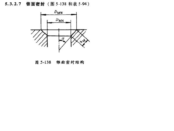

发表于 2009-2-3 17:08:24 | 显示全部楼层 来自: 中国山西太原
回复 4# gafen 的帖子
上面3楼的是经验公式,作用在阀芯上的力分两部分,一部分是介质的压力,一部分是密封力。圆锥密封面上介质的压力的受力面积,用圆锥面的小端直径(Dmn)加一个密封面的素线长度(bm)为当量直径计算受力面积A。即时A=π/4(Dmn+bm)^2,

发表于 2009-2-5 13:41:54 | 显示全部楼层 来自: 中国上海
LZ,我下载了你的图,我觉得按照φ9计算截面积比较好,我想你知道我说的是哪根线。计算出来的压力再乘上楼上大大说的安全系数。

发表于 2009-2-5 16:32:21 | 显示全部楼层 来自: 中国山西太原
回复 7# gafen 的帖子
就用锥面计算受力面积,因为下面的平面直径较小,已包含在锥面计算的面积中了。例用5楼的锥面密封图,锥角为90°,图中的 α =45°。 bn 是锥面素线长,可以算出。锥面大径减去小径差的一半再乘上 sin45°即得出bn,然后就可算出受力面积A=π/4(Dmn+bm)^2,再乘上压力P即可得出介质的压力。+ N& c5 b7 D( N3 e' O! L" a  A

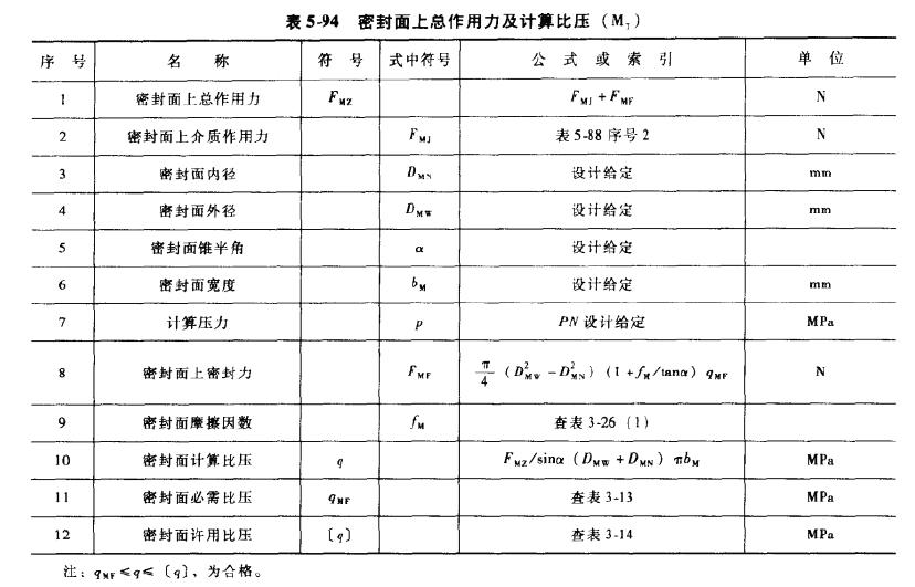

发表于 2009-2-5 16:57:38 | 显示全部楼层 来自: 中国浙江衢州
密封所需的力分为两部分:一部分是介质产生的压力;第二部分为保证密封必须在密封面上所需要的压力,第二部分的计算在阀门设计手册中应能查到。

 楼主| 发表于 2009-2-5 17:28:06 | 显示全部楼层 来自: 中国广东佛山
原帖由 vszxp 于 2009-2-5 12:54 发表 http://3dportal.cn/discuz/images/common/back.gif- f/ g6 h, F$ Y' e) Z+ [: I
不会出现直角的 面还是存在的 只是很小
3 y  J8 s$ C/ P" I, E$ h' D1 ]
6 w! F# t$ v7 z" [" O, X7 f: B
我也知道是很小,问题就是不知道bn数值是多少,也不知道怎么估算好!& [% d1 l6 v- v/ Y

发表于 2009-2-8 09:26:47 | 显示全部楼层 来自: 中国浙江温州
回复 12# gafen 的帖子
你这个是个小口径的阀门 我按以往我们自己生产小口径的阀门取值是0.2~0.5mm

发表于 2009-4-19 10:52:37 | 显示全部楼层 来自: 中国广东深圳
应该阀门设计手册按照线接触密封公式计算。
