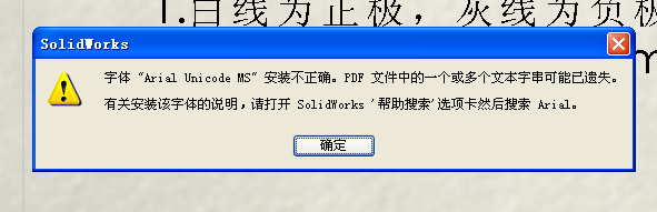

发表于 2009-2-3 11:43:28 | 显示全部楼层 来自: 中国山东青岛
网上(如迅雷等处),下载一个Arial Unicode MS 字体,然后复制到c:\windows\fonts就ok了!在画图时选其他字体太烦人!

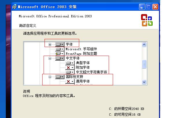

发表于 2009-2-3 15:10:56 | 显示全部楼层 来自: 中国江苏常州
最简单的方法是安装OFFICE,把常用字体选上,如果你的硬盘够大,建议全选1 ]0 d  ?- s- j7 z5 K9 `2 ~! x
