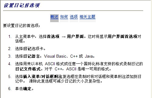

日志的设置方法。
* d, d. I+ {4 I: r 2009-02-13_063511.jpg + k8 T, o% B# ^. f
关于日志的录制你可以看一看UG的帮助。
