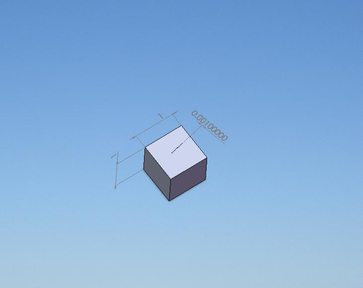

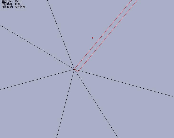

小於多少的縫隙是無法劃分出網格的 我在實體上畫了0.01mm的縫隙) E( F! X* G# `- R  s
居然劃分不出網格
发表于 2009-2-3 16:27:22 | 显示全部楼层 来自: 中国天津

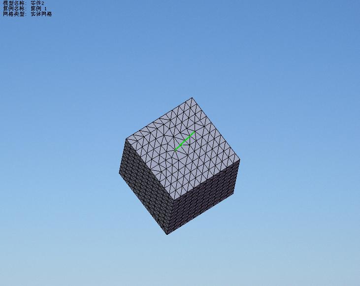

可以划的,我的模型是1*1*1的正方体,缝隙是0.01,单位是mm。不过效果不好,几乎把缝隙忽略了。我感觉,这个缝隙大小要相对的去看,和整体比较。
发表于 2009-2-3 16:31:22 | 显示全部楼层 来自: 中国天津
用默认大小划分的。

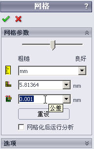

发表于 2009-2-4 10:25:21 | 显示全部楼层 来自: 中国浙江杭州
可以在公差栏中 调整到缝隙的接近大小,一般情况最好避免缝隙的出现。

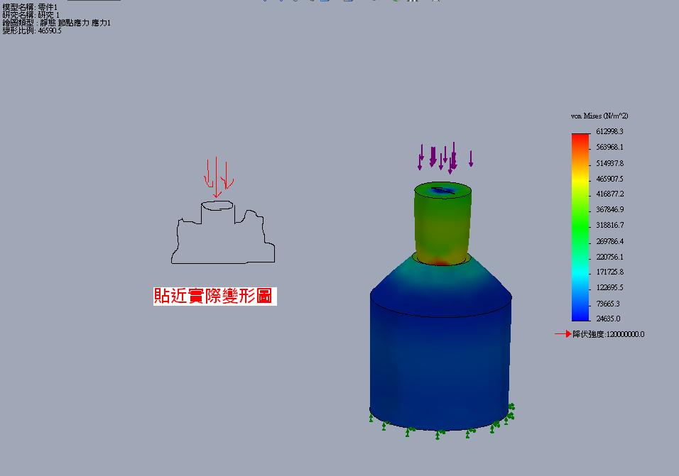

 楼主| 发表于 2009-2-4 10:55:43 | 显示全部楼层 来自: 中国台湾
謝謝!各位解答 弄各縫隙在上面是受擠壓後變形動會撐開讓液體流入) [# r& X5 Y* H
可是COSMOS好像無法仿真到實際擠壓的變形狀態 這東西是橡皮之類的東西 我做的靜態分析只呈現如圖5 B! h5 m$ O. Y
單調的位移@@實際狀況一定會變形的很怪的扭曲,老師要我用非線性分析做,但非線性分析真的可以呈現實際扭曲嗎?+ d$ @: v3 W8 H, y

发表于 2009-2-4 12:36:54 | 显示全部楼层 来自: 中国天津
呵呵,貌似必须用非线性,变形太大了,不行你就先用静态的大位移算算吧,感觉效果应该不如非线性。
发表于 2009-2-4 14:35:54 | 显示全部楼层 来自: 中国四川德阳
应该用非线性分析。
 楼主| 发表于 2009-2-4 17:06:57 | 显示全部楼层 来自: 中国台湾
對阿!~我用大位移只是晃動比較大而已,沒有擠壓的效果

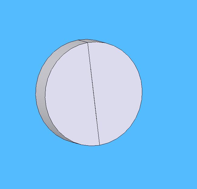

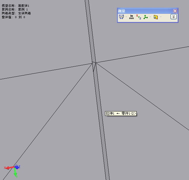

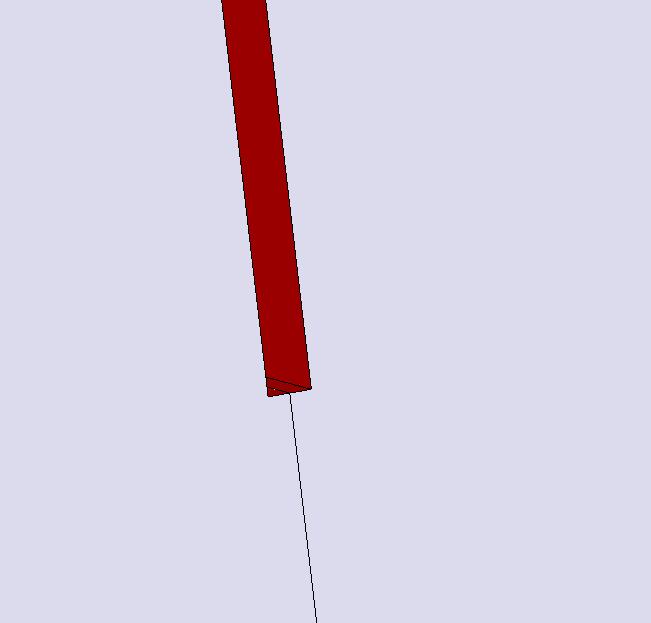

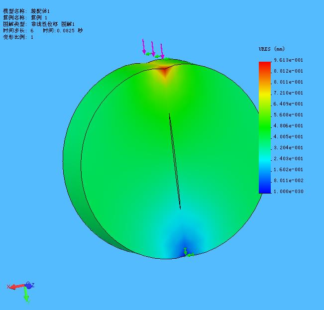

橡皮是塑性材料,需要用非线性方法计算,而且应该用应力-应变曲线来定义它的弹性模量。推荐用Ansys做,cosmosworks还不能通过定义应力-应变曲线来定义材料的弹性(不知道最新版本能不能)。
, A2 }# c5 u$ b; H1 c3 l0.01mm的缝隙对单个零件来说的确不好分网,但是可以沿细缝把单个零件分成两个零件,然后组装成装配体。分割形成的新面之间设成接合,原先构成缝隙的面设成无穿透。0 e# W/ t! Z. @/ k# U
我做了个样子,可以参考。为使变形清晰,横向加载。- V) ?" h4 b/ v
& o; D3 f9 @; E5 w. j7 A- P
装配体
/ B+ _/ i1 }0 l" E  a$ R( i+ M8 B- u 1.jpg : T7 h9 p. D1 Z( p
$ r* `7 j1 U0 f/ N5 _; [4 m4 s) M( y
放大以后的缝隙! G4 u) d$ H1 O$ Y  e0 Z
. s& G0 O  y7 Y# O2 x9 Q0 x9 ?) V6 i$ l1 _
# x1 [- L* q! U) t" I
划分网格以后
0 a/ {% M! W  h: B, E! u/ f. b 3.jpg
: \) D2 ~7 w- k7 W8 {$ P# w  {, r( R9 A5 W' n
+ \9 A& R( w) n/ Q5 G( W/ i. C# U; s加载以后的变形情况
& Y2 C3 R; {- W  c5 Q! l 装配体1-算例 1-位移-图解1.jpg 9 E7 X3 q+ d1 [. ?
