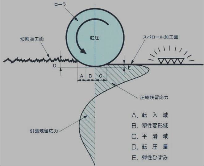

我现在要进行铝合金的内孔加工孔为11.85公差0.0015,粗糙度Ra0.2,圆柱度0.03,现在用的是精车后磨削,磨削用的黑碳化硅砂轮,粗糙度和不理想,各位大哥高手些帮忙出出主意啊 谢谢了先

发表于 2009-2-3 17:41:22 | 显示全部楼层 来自: 中国浙江杭州
原帖由 zamcompy 于 2009-2-3 17:05 发表 http://www.3dportal.cn/discuz/images/common/back.gif" X3 K9 K/ z3 [' M; X& s
可以用精密级车床CM6125.用高速档1600转,用金刚或CBN车刀来完成,无需磨削。
* V/ G; l5 h0 k7 j) a0 W& J

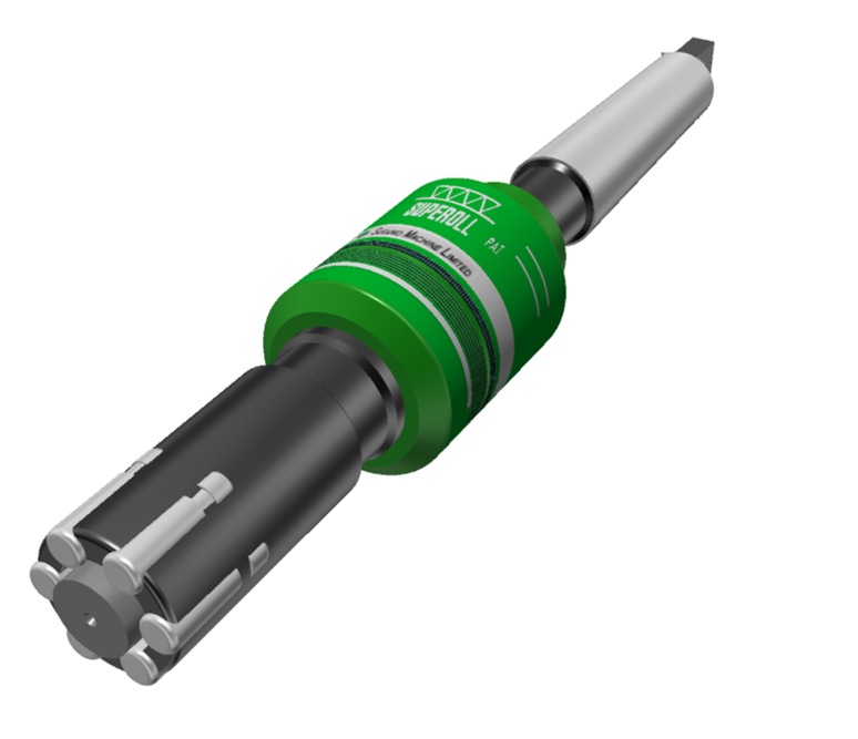

CBN是加工铁基金属的,它与铁元素具有不亲和性,加工出来表面效果好,同时CBN硬度仅次于金刚石,所以也常用来加工高硬度材料。CBN加工铸铁及淬火钢最合适。加工铝合金还是用金刚石刀具比较好。
  ~. v. e& a. {& `& M) R9 U4 P; C6 F由于车或镗的切削方式本身决定了它所能加工出的光洁度,所以要靠车或切削来达到Ra0.2是十分困难的。一般金刚石切出来表面很亮很好看,所以认为能达到,但用仪器测的话可能就达不到了。
( p, y; L! Z4 d! F$ S9 ?* Q所以建议使用滚压的方式加工,滚压是利用材料塑性变形,使用挤压的方式来实现的。具体请给图纸,我可以帮你找找适合的滚压头。滚压对壁厚等一些因素是有要求的,毕竟是挤压的方法。

 楼主| 发表于 2009-2-4 09:07:22 | 显示全部楼层 来自: 中国四川宜宾
回复 4# kevin0573 的帖子
谢谢
% C5 C; i  d& ?8 [1 o我用车削粗糙度能到Ra0.4,可尺寸公差及行位公差恨难保证啊。
发表于 2009-2-4 10:59:39 | 显示全部楼层 来自: 中国四川宜宾
用金刚石刀具加工铝合金比较好,但要提高粗糙度及尺寸精度挤压确是一种不错的方法,如活塞销孔
 楼主| 发表于 2009-2-4 14:16:54 | 显示全部楼层 来自: 中国四川宜宾
我选的是韩国进口的纵切数控车床,粗糙度能达到0.1,公差在0.01mm内,老板硕车床太贵就没有买,做挤压的大哥能不能留各邮箱给我啊,我吧图纸传给你帮我选各挤压头啊,
