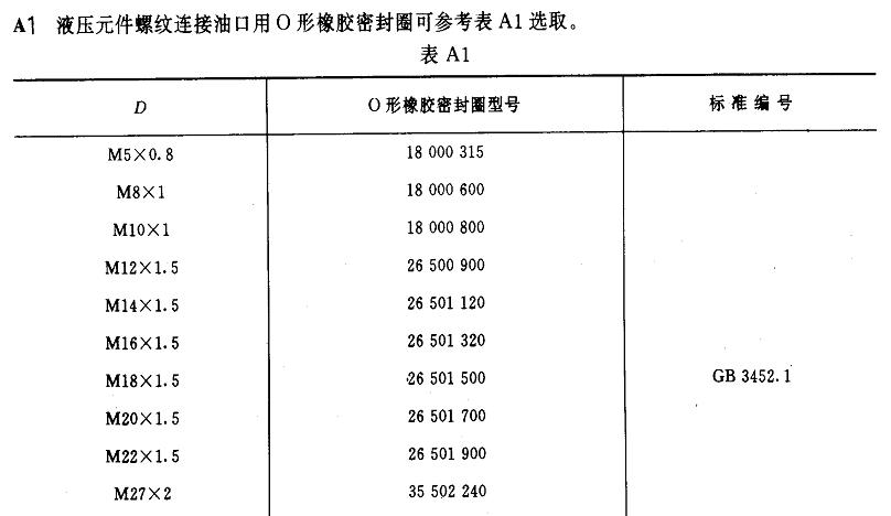

GB 2878-93 液压元件螺纹连接油口型式与尺寸  中附录A中提到O形圈的型号,  j% Z+ ]2 h8 T8 Y- b; Y! x
如35 502 240 、 35 502 800等,说是按GB3452.1,
; t# {; {7 r1 \$ V; i可是在GB3452.1中找不到如此的编码形式,可有知道35 502 240 、 35 502 800等2 ~  }5 X2 d; T& E

35 502 240 、 35 502 800是3.55×22.4、3.55×28的O形圈。实际应写为3550224、35502800。前三位÷100就表示断面直接,后四位÷100就表示内径。标准上有说明的,只是你提供的表上的写法不规范。
自流井 + 2 有道理。
发表于 2009-2-4 21:00:53 | 显示全部楼层 来自: 中国上海
同意6楼的说法,另外,应该是“后5位÷100表示内径”。补充一点,这应该是GB/T 3452.1-1982中的规定,在GB/T 3452.1-1992和GB/T 3452.1-2005中已经没有这种标记方法了。

35 502 240代表22.4×3.55
发表于 2009-2-28 13:38:06 | 显示全部楼层 来自: 中国浙江台州
35 502 800代表28.0×3.55
