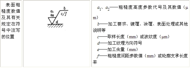

今天遇到一张图纸,粗糙度标注为0.08x5/Rz16, 请教各位这是什么含义?多谢!

 楼主| 发表于 2009-2-4 09:16:18 | 显示全部楼层 来自: 中国江苏苏州
回复 2# simon1130 的帖子
请看截图~~~

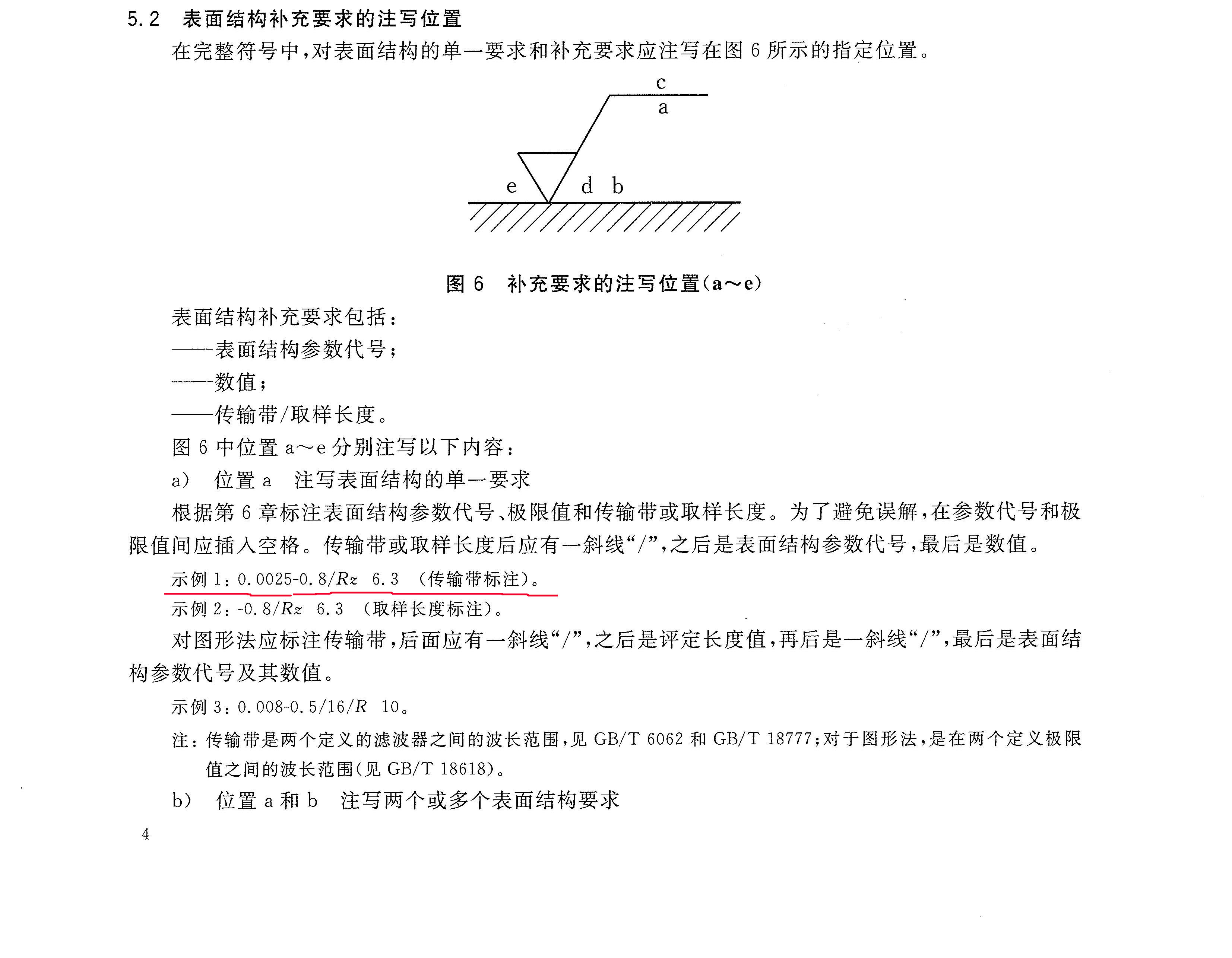

这样的标注应该是按照GB/T 131-2006 《产品几何技术规范(GPS)  技术产品文件中表面结构的表示法》规定的新的粗糙度标注方法标注的,Rz前的斜杆前的数字应该是“传输带”,但应该标注成“0.08-5”这样的形式。: S# v/ |- z( C% L: E
楼主先下载一个GB/T 131-2006 看看吧。
发表于 2009-2-4 13:27:58 | 显示全部楼层 来自: 中国江苏无锡
GB/T 131-2006 《产品几何技术规范(GPS)  技术产品文件中表面结构的表示法》. j; T1 |$ ^& ^4 \" O9 L
见红线划出部分

 楼主| 发表于 2009-2-5 08:48:08 | 显示全部楼层 来自: 中国江苏苏州
谢谢各位的解答!: s( V0 B6 z' B/ d6 c# s$ d
图纸上标注的0.08x5/Rz16和GB/T 131-2006中描述的0.0025-0.8是完全不同的概念。/ G/ o& i6 }* Z, H4 n
首先,0.0025-0.8中的0.8意思是测量粗糙度是选取的截断波长,即常说的cutoff,而0.0025的意思是在每个cutoff中的取样数为320(0.8/0.0025=320)。* t8 C' d% v/ b$ a
其次,0.08x5的意思是,测量时选取的截断波长是0.08,有效评价段数为5段。

6 T+ S* O+ M: Q8 Z/ Q“其次,0.08x5的意思是,测量时选取的截断波长是0.08,有效评价段数为5段。”还有些不太确切,0.08是指波纹度0.08mm,5是指取样长度5mm;Rz16是指微观不平度十点高度为16μm。& z% y5 V0 r- C; e* T- p

如图具体表示为:任意加工方法,单向上限值,输送带为0.08mm,评定长度为5个取样长度,R轮廓,算术平均偏差为16um;“16%规则”(默认)。
