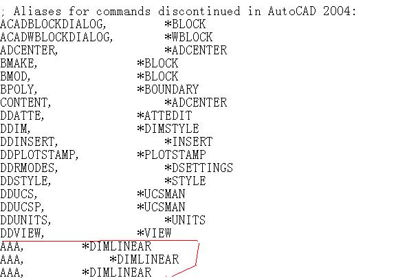

我是新手,想问下AUTOCAD快捷键设置问题,比如说 AUTOCAD里DLI是测量线段距离的命令,我能不通过设置来更改,根据我自己的要求来比如说改成AAA=DLI(我个人觉得这样会提高绘图速度,只要不和AUTOCAD其他命令产生冲突),若可以的话请问怎么改!

用记事本修改ACAD.PGP里面的内容就可以了.
 楼主| 发表于 2009-2-4 11:01:22 | 显示全部楼层 来自: 中国上海
我改了啊,可是没用啊  有谁能给我截图来看看么?
发表于 2009-2-4 12:17:56 | 显示全部楼层 来自: 中国湖南长沙
修改cad目录下的acad.ppg文件就可以了。
发表于 2009-2-5 09:49:47 | 显示全部楼层 来自: 中国上海
改完了要重启ACAD才会有效
 楼主| 发表于 2009-2-5 11:22:03 | 显示全部楼层 来自: 中国上海
我改了啊,重启了也没反应啊  郁闷

发表于 2009-2-5 12:59:59 | 显示全部楼层 来自: 中国河南郑州
原帖由 simon1130 于 2009-2-5 11:22 发表 http://www.3dportal.cn/discuz/images/common/back.gif
" F/ Y3 H- \6 f我改了啊,重启了也没反应啊  郁闷
! ?9 _0 G. `/ T. n1 k
7 d* O, C) s( i& r* d
看了你的截图,文件格式应该是对的(不要弄那么多呀,一条就行),为什么不能用,那就说不定了,你可以换一台机器再试试。
发表于 2009-2-5 13:09:51 | 显示全部楼层 来自: 中国北京
我的和楼主的情况一样,可以修改,但是就是不起作用,改了以后还是以前的老的快捷起作用,不知道怎么回事!!!
