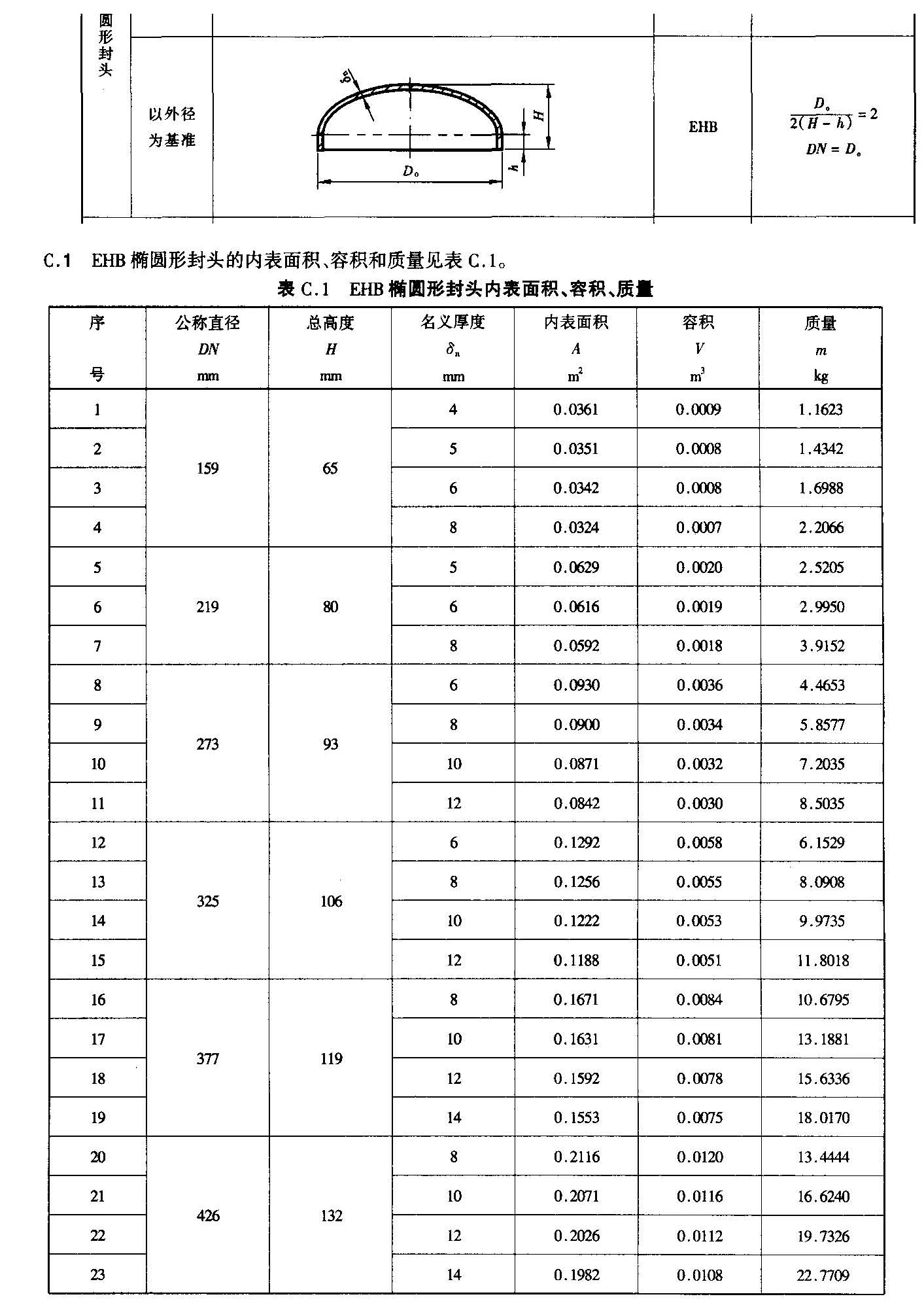

[已解决] 椭圆封头标准尺寸

JB/T 4746-2002《钢制压力容器用封头》# ~1 H9 }; Q6 D5 n
http://www.3dportal.cn/discuz/vi ... &highlight=4746
) D% a+ X4 K3 r* T9 v: B3 p" F/ u" E请注意表1中“以内径为基准”的椭圆封头图中“H”尺寸应是封头内部高度,有的版本出版错误标注到封头外了,不知道论坛里这个版本是对还是错。

标准椭圆封头(JB/T4737-1995)尺寸表:

那种应该是EHB的,EHB的高度是标到外面的。
