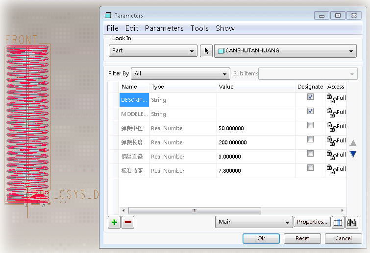

发表于 2009-2-4 18:07:03 | 显示全部楼层 来自: 中国台湾
原帖由 stnle 于 2009-2-4 11:14 发表 http://www.3dportal.cn/discuz/images/common/back.gif
6 T1 {4 J8 \. @5 I% K上次从本版下了一个参数化弹簧的prt文件,挺好用的,今日装配时要做挠性化处理,结果由于长度尺寸由参数驱动,无论如何也做不出来
7 P* }8 {% E$ A( |8 k5 J+ ?. Y后来将关系、参数、程序其中相关的内容删了个精光,还是不行
) D$ C. G; l. B5 U有什么好方法吗?# o6 k0 G0 }" x* a; f2 S
附 ...
" f0 t; a# @  e5 G9 ^! U# b4 P2 c" d5 W, N
下圖是此彈簧的參數,不知道 63.2 在哪裡...
