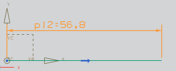

如图在草绘里,绘制一条直线,一点固定在原点上,再标注直线的长度,这应该就已经全约束了,但是在UG里仍然可以鼠标拖拽来改变直线长度。请问大家如何能够让它全约束而不能被拖拽呢?这对于习惯参数化设计的人来说还是很必须的。是不是就不可以做到?还是有一些特殊的技巧才可以做到?: q  a$ x) T' I+ o% p& T7 A9 d! D

看贴图,固定原点、平行于X轴、标注长度,这已经是全约束了,应该不会用鼠标拖拽来改变直线长度的。
4 A# K" O; U9 g. \- |上面应该显示有全约束的吧?
发表于 2009-2-4 13:06:04 | 显示全部楼层 来自: 中国江苏常州
我看你标注的尺寸可能有问题  g8 W5 N2 r) U9 q- i; c# K' r: Z
是不是你标注的尺寸是参考尺寸啊

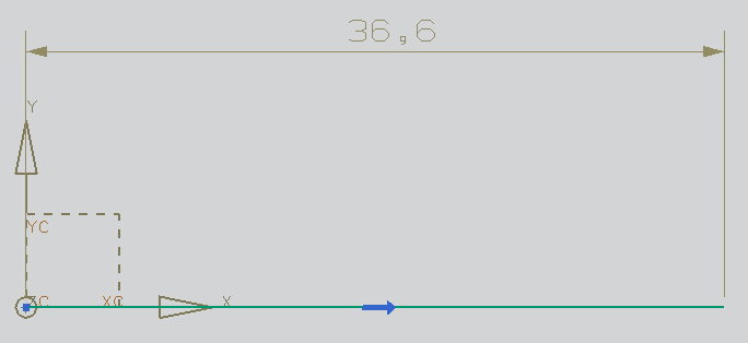

 楼主| 发表于 2009-2-4 14:03:35 | 显示全部楼层 来自: 中国上海
楼上说得对的,是参考尺寸,如下图所示就不能拖了,但是这样显示的尺寸没有1楼图上的标注看起来符合习惯。4 F2 M- S1 m! H. |5 R' z4 U8 J
 楼主| 发表于 2009-2-4 15:01:11 | 显示全部楼层 来自: 中国上海
这个问题搞明白了,多谢大家
