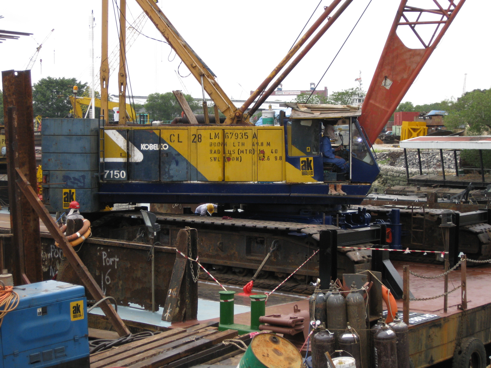

公司一台履带吊车p&h7150的150吨吊车,在一年前,臂上下出现故障,故障是偶尔发生的,一直持续到现在。: Y5 K: M2 A4 Z9 A; K, H
故障表现:司机反映,在油温升高后,臂不能上,但是可以下。停车10分钟后,臂正常工作,但是油温高后,问题再出现。亲自去感受,吊车工作很久后,或者重载工作后,使油的温度升高后,吊车的臂的确不能上,但是此时可以进行向下的操作。
) d  _& ]. S! M- e
$ q) r, x$ x& R. S" C1 W之后,吊车的控制系统的电磁阀基本被某个技术员更换完,但是问题一直存在。因为问题发生只是偶尔型的,而且工地做工不方便。吊车也就这么做一下休息一下的工作。
( x4 ]$ j3 Z" H) Q' f+ _/ ~

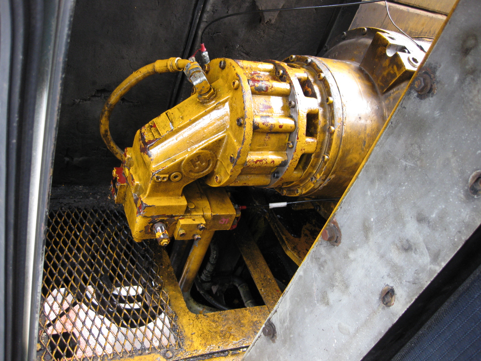

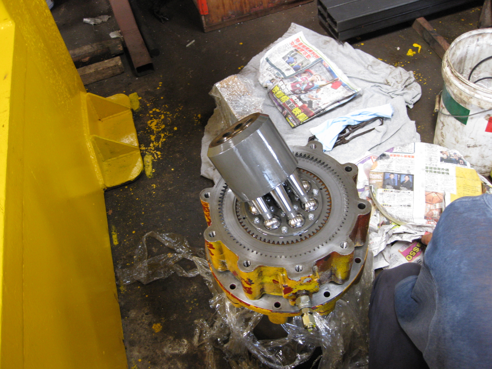

根据这么久来的情况,我在臂的驱动马达的3各油口,A,B,口和马达刹车口接上压力表,观察问题出现后的压力情况,想以此来判断是机械故障,或者油路故障。' L9 C/ c) q0 ^1 H
7 \/ f8 D0 X. v# S. z
怀疑机械故障,是因为之前另一台80吨吊车的臂也出现不能上下的情况,后来情况恶化,发现是臂的WINCH的减速箱里面的轴承坏了,卡住了齿轮。
" M( h7 a( _4 {" E5 L% S! O根据这个情况,所以有一点怀疑这个吊车的减速箱是否也有同样的问题。但是不能肯定是不是这个原因。根据是,如果机械故障,那么吊车臂不能上,那么它应该也不能下,而且这1年多来,情况应该会相当恶化。当时检查减速箱的润滑油,没有发现铁粉。
6 S, `& G% l; T! S2 D- u- k+ u( {+ A
吊车的马达,它把刹车集成在它内部,通过油压放松摩擦片,A,B口进油推动马达旋转。
7 B  R" u: q# C  H7 d6 q吊车正常工作的时候,刹车压力为70BAR,A,B上下的压力在100BAR以内(这个根据吊东西的重量来决定和吊的角度)。/ K* Y. s# |5 X& E
后来我们修理马达后,测试刹车压力为20BAR可以开启。
/ Q; P) E( V/ d1 w7 d8 ^
, t. h9 T7 B, E& a, _8 c安装上压力表后,好不容易等来了一次故障发生,这个是在某天晚上9点,我不在现场。故障发生时,刹车压力为50BAR左右,A口为臂向上压力,压力为250BAR.可以下,B口为向下的压力为50BAR左右。
( E9 O0 G/ K) a- k1 n* K再后来,又发生了一次故障,这次我在。刹车压力为50BAR多点,但不稳定。A口压力为250BAR.臂可以下,向下B压力为50BAR. 忘记向下时,刹车的压力是多少。
5 b1 W$ X' ]) W1 k$ K不过在故障发生的过程中,WINCH先是能正常转动,之后WINCH跳动3,4下就不动了,接着压力上升为250BAR。那种跳动的感觉像刹车一下抱紧,一下放松所造成的跳动。. g1 r- ?- ^2 p8 w, {
2 S9 {  _) J! o5 F! M0 Q, Z根据现场观察和体会,感觉很大的可能是马达里面的刹车问题。8 `/ g: i0 X$ q/ @: t- n
A,B,口压力分别是250多(达到溢流法压力)和50多,说明这个油路没有问题。
/ n* W" @7 N; k% {  C刹车压力由70到50,并且伴随WINCH跳动几下后WINCH就不动,怀疑刹车没有被打开,刹车油路存在严重泄漏而造成压力下降。
0 x' ~% C. c6 _# j  R但是同时也有一个迷惑,为什么我测试刹车压力20BAR能打开?就算马达里面的刹车漏油,但是压力是50BAR也应该开启刹车啊?所以奇怪加迷惑。5 B+ C6 q/ d9 P4 j% S) w* P+ t
- I7 A& X  L+ U- [3 k) t/ \, v: f

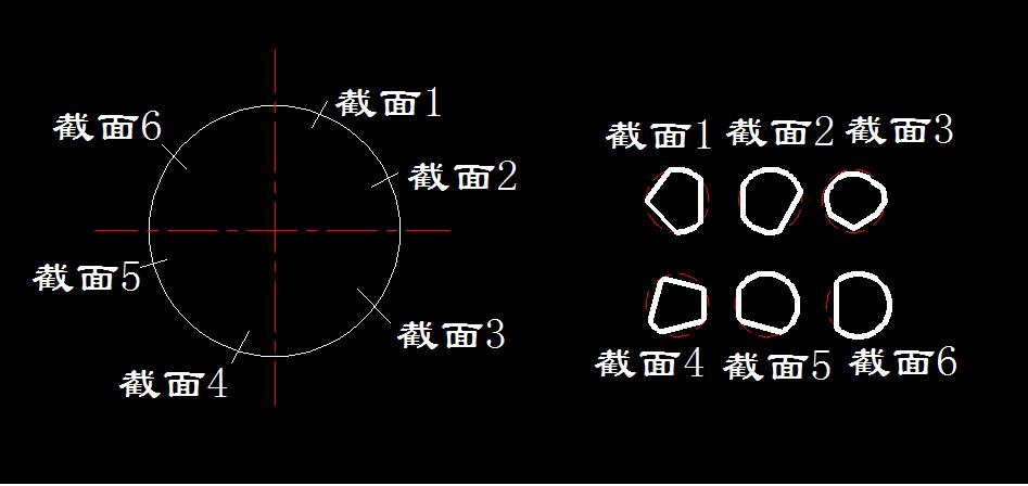

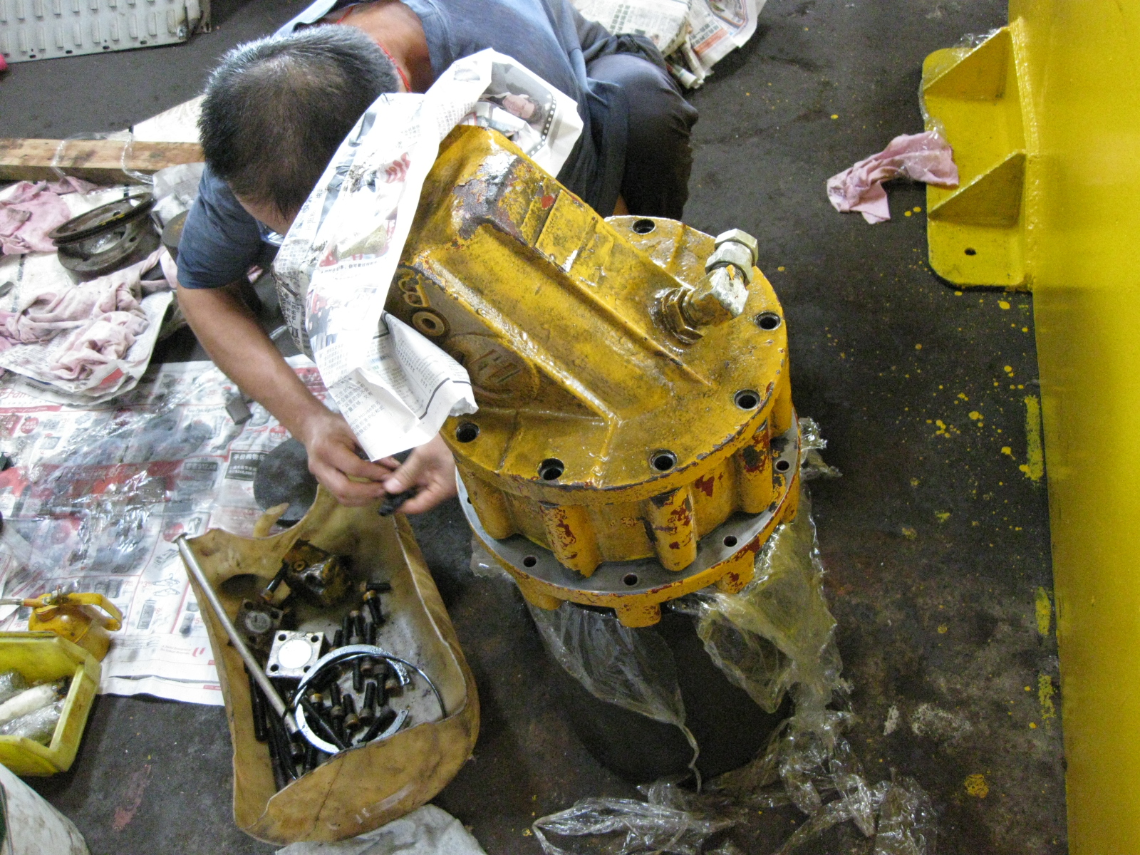

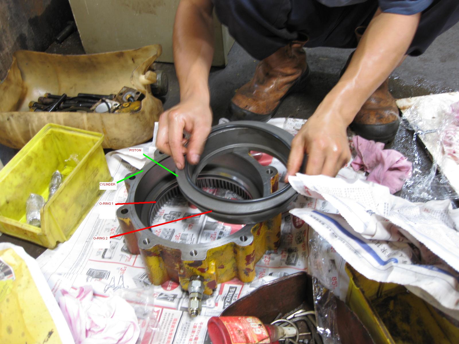

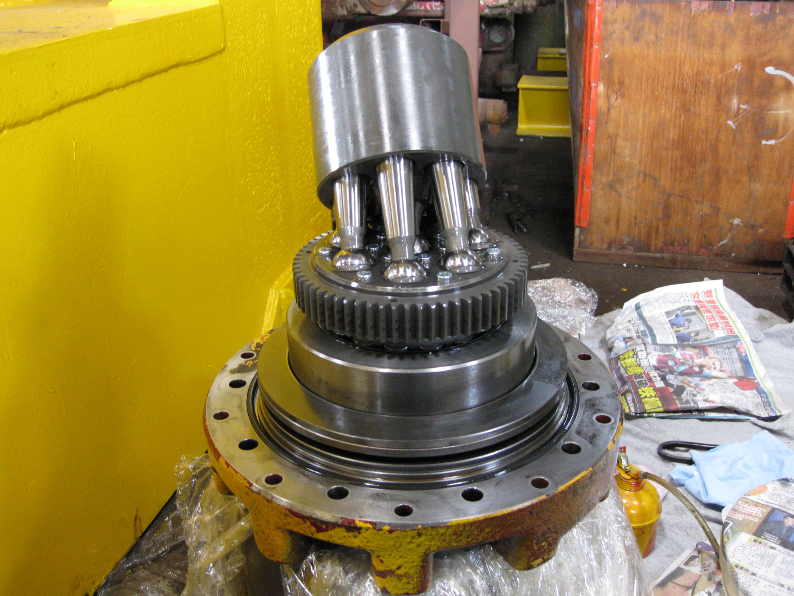

拆开马达检查,发现里面一切正常,但是有一条O-RING比较小。
3 Y- L0 Y. k) F7 d% i) a0 i5 Q就是下图的O-RING  1比较小。后来仔细检查,发现原本的O-RING应该不是这么小,而是在长期的使用中,O-RING 被磨损,造成了O-RING各处的截面为菱形或者其他不规则形状。9 f& E- D, [  s, u6 t
除了这个问题,马达就没有其他问题了。
8 o- S) f$ B3 |2 y' ]" J8 }1 H! X: V% j2 w( F
从图片上看,PISTON压入CYLINDER里面去后,通过O-RING1,O-RING2,以及台阶,形成一个密封腔。油压从接头进入,推动PISTONG,放松刹车片。油压退去,弹簧压回刹车片。这个是刹车的工作原理。下面再给几张马达照片。. y5 ^) @* q; O% p  d& C. t
8 V5 ^4 F9 x  n

有人说是不是平衡阀的故障?说如果平衡阀堵了,造成油进不了马达,也能造成马达不转。
8 |9 L' o' {8 r  y! f马达的平衡阀就在马达的屁股上,图片上只能看到外部情况。实际拆开检查,没有发现有什么异常现象。! O6 t! U' G0 F& t" G

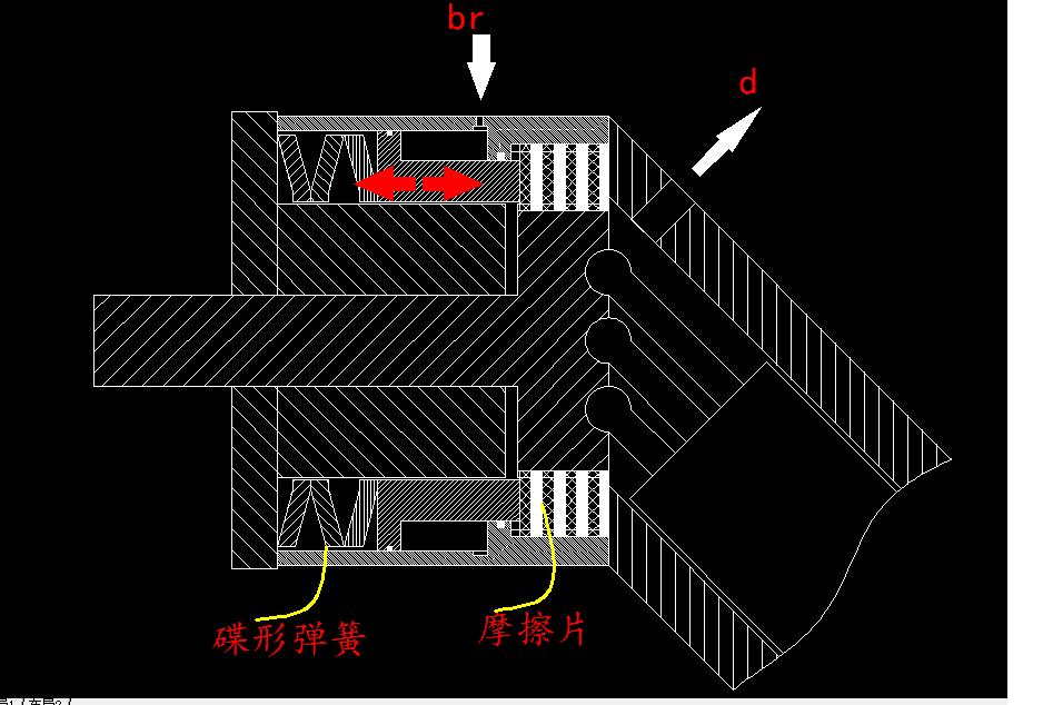

图片上的马达刹车进油br,泄油口为d,漏油的时候刹车的一个o-ring漏油,从d 口漏回邮箱!!!!!!!!!!!!!!!!!!!!!!!!!!!!!!
7 T, |4 @0 {! p  ?基本结构如你们看到的。
7 I2 w2 Y; f" X  e6 Q但是好像要造成40多bar的背压也不容易哦?7 L& r! w2 J8 S! \6 t1 Z& d+ u: T
" i/ o& c2 e7 ^0 {8 N- L[ 本帖最后由 yplw 于 2009-2-12 20:35 编辑 ]
 楼主| 发表于 2009-2-13 16:58:50 | 显示全部楼层 来自: 新加坡
上图中的右边的密封圈,在油温很高的时候,泄漏增加。
  K1 F. Z7 \: ^$ G0 |; E油从右边密封圈喷出来,直接作用在摩擦片上,使摩擦片受到一个油压的推力而被压紧。
. u0 R/ }6 v4 N/ {5 P油串到左边,在活塞和蝶形弹簧间形成一个背压力。
/ K' y; K- [+ {$ `9 H! t这2方面的力,综合叠加抵消起来,使摩擦片并没有被完全放松。所以才有马达不会转的情况。
: T8 K; \$ y1 {' _0 q* d# b# o- f1 n) v. s
刹车系统为齿轮定量泵提供。马达的泄油口为1/2''的软管,由它造成的压力降因该不会有多大。
. J5 M; \+ D9 W! _- p; ?; Y8 D. c- w/ l9 ]% ^  n
大家结合我上面的实物图片和我的CAD图片,觉得我的分析可行不?
发表于 2009-2-13 18:54:25 | 显示全部楼层 来自: 英国
如果却是右边的O环密封有问题 ,那这肯定是一种可能。, F( w. W" Y6 p. h4 l0 w
背压可能没有40巴那么高,但是请注意刹车面积与背压的面积是不一样的,所以不要简单的以压力差来推算。
% U- F2 `) s! h$ Q0 ~+ I1 |  U不知这个问题你现在解决了没有?9 R$ T) n" u- E
