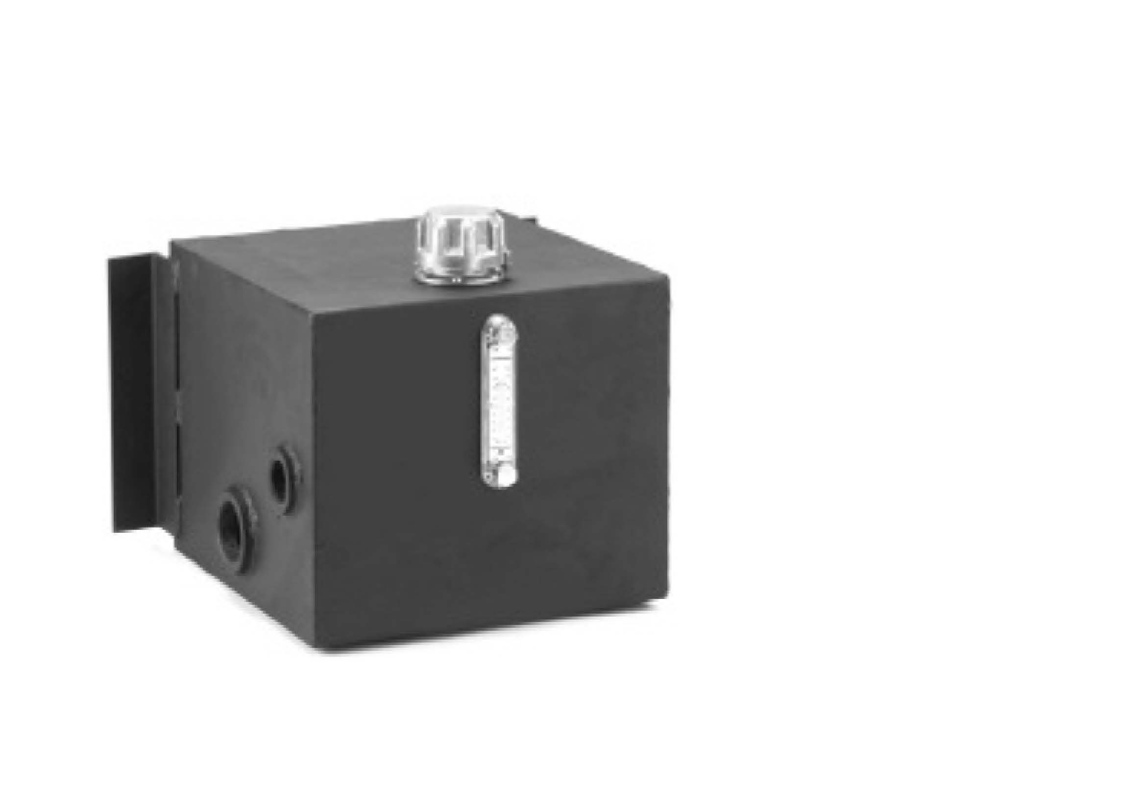

请问,有谁接触过生产该种箱体的工厂,该箱体容积为10加仑,内存液压油。上面的装配件可以不考虑。我们有生产工厂。( \5 w# i  s" P$ v5 r( v

内存液压油?还带有空气滤清器和油标?! }+ H. |- N6 f* M5 p
是个焊接箱体,找个焊接厂家就可以。

随便个厂家都能做,你报材质和要求,很多厂家都能做啊 !

你测绘一个图纸
4 R, s" e" B& G+ l一般的钣金的加工厂都能够做的
# G9 U2 U& z+ g! p简单啊

一般厂家能作,然后试漏后去酸洗磷化,回来马上油洗后装封口盖备用
