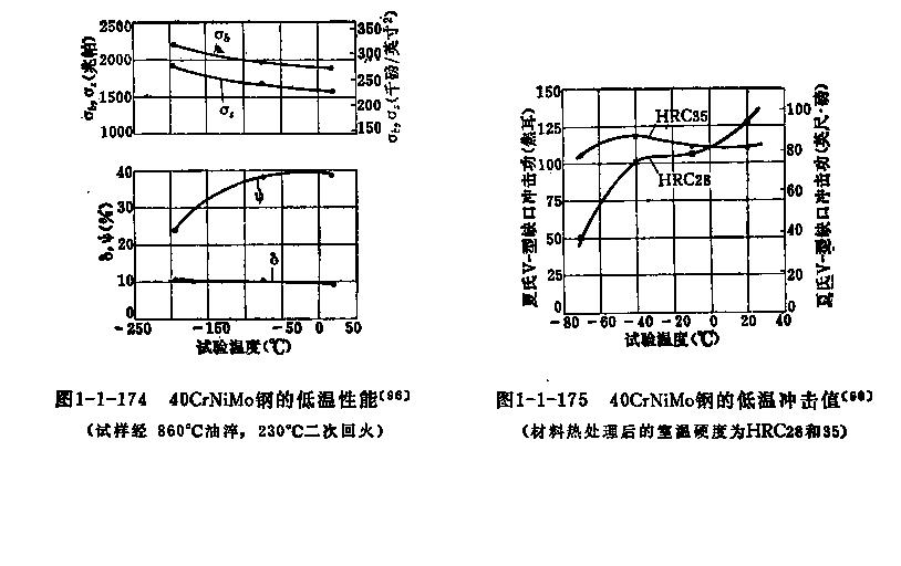

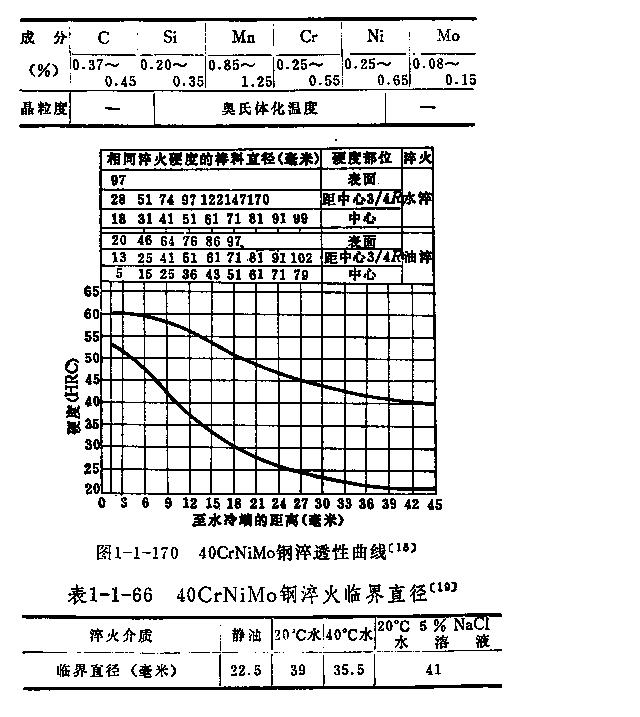

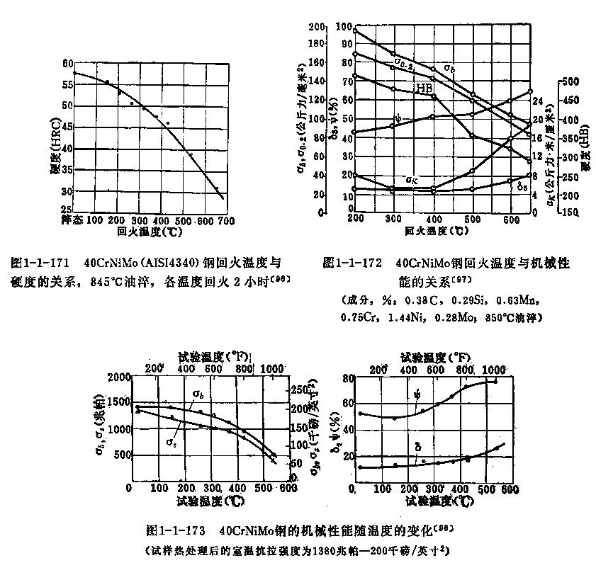

发表于 2009-2-6 22:57:43 | 显示全部楼层 来自: 中国江苏盐城
40CrNiMo是一种典型的中碳合结钢,具有优良的淬透性、力学性能及一定的低温性能,常用于制造重要的轴件、齿轮等等,可经渗氮化学热处理以提高表面耐磨性。有关性能见附件
1135026 + 5 应助
