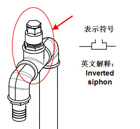

急急急!!!哪位大侠能告诉我附件中所指的元器件是什么,有什么功能?该元件为从瑞士进口的设备上的,用在水冷却系统中,用于给电机降温,该位置为系统的末端,即冷却水回流出口端,回流后进入泵站制冷机重新制冷,然后再给电机降温。8 ~3 ?8 X% G# e$ b3 t6 c" X

这个应该是温度感应塞,有些设备需在相对恒温的状态下工作,各部件才能获很好的配合状态,当温度低时温度感应塞处于关闭状态使设备的温度能尽快上升,而随着温度的升高温度感应塞的开度也不断増大,冷却水的流量越大所能帯走的热量也就越多.
自流井 + 2 应助
发表于 2009-2-4 22:20:21 | 显示全部楼层 来自: 中国河北秦皇岛
单向止回阀,作用是让水不能倒流回去,应该不是什么传感器,而且上面根本就没有引出线。

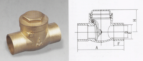

从英文上翻译好像是反虹吸管,那么是反向虹吸管(又称倒虹吸)还是防止虹吸呢?从用途上来看我觉得防止虹吸更像一点,查了相关资料,一般使用单向阀来防止虹吸,这个元件的样子跟国内的单向阀有点像,不同的是国内单向阀上面的安装杆没那么长(上图中却高出很多),所以又不敢肯定了,哪位大侠有见过这个样子的单向阀吗?国外有这个样子的单向阀吗?3 n0 L7 b, L1 F% d0 ?- v

附图中是典型的国产止回阀( I/ N) S' Y) L  g# G* T; Q8 ~1 ?

inverted siphon 反向虹吸管; 倒虹管; 倒虹吸; 倒虹吸管
 楼主| 发表于 2009-2-7 16:29:46 | 显示全部楼层 来自: 中国浙江绍兴
谢谢7楼的朋友,那么你觉得这个倒虹吸管的内部结构应该是怎么样的?感觉那个六角头下面,也就是三通里面装有东西,那么会是什么样的呢?
