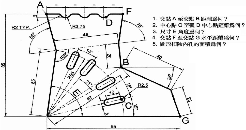

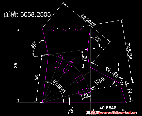

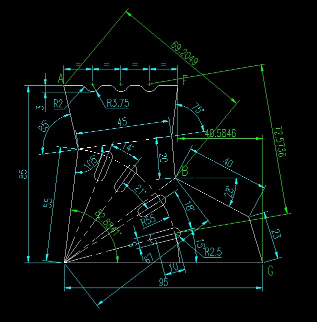

发表于 2009-2-4 21:16:38 | 显示全部楼层 |阅读模式 来自: 中国台湾

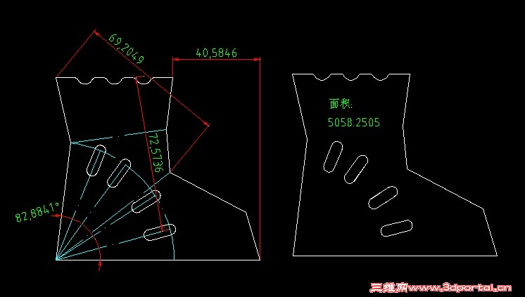

基礎綜合練習26$ B) ~* ^, H) `$ Q
4 H2 y1 D/ y# G+ |  ~) `http://ads001.ebrun.com/delivery/lg.php?bannerid=1025&campaignid=785&zoneid=238&loc=http%3A%2F%2Fwww.3dportal.cn%2Fdiscuz%2Fviewthread.php%3Ftid%3D619535%26extra%3Dpage%253D1&referer=http%3A%2F%2Fwww.3dportal.cn%2Fdiscuz%2Fforumdisplay.php%3Ffid%3D332&cb=2ad4cedd31. E: D+ j$ Y; @. D  A; m# o! w5 i
希望這些基礎練習題9 V( L) f; y. a. U6 W
可以帶給初學者一些歡樂( Y  U9 ?/ M3 `# O, U; V9 h
# [% m; h8 ]( @* v5 c: w[ 本帖最后由 2005llnn 于 2009-2-5 10:11 编辑 ]
参与人数 1三维币 +10 收起 理由
2005llnn + 10 感谢提供练习!2月份答题正确者奖励10分。

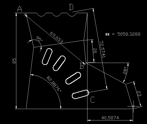

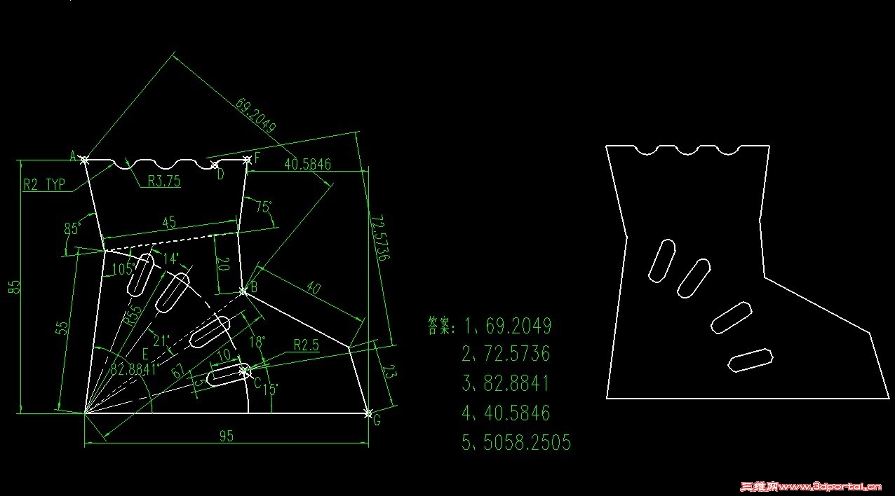

基础综合练习26.PNG 4 F+ J- j8 N; m. S- `
8 R0 C- o, }6 U8 p[ 本帖最后由 floodpeak 于 2009-2-7 11:52 编辑 ]
2005llnn + 3 错误太多

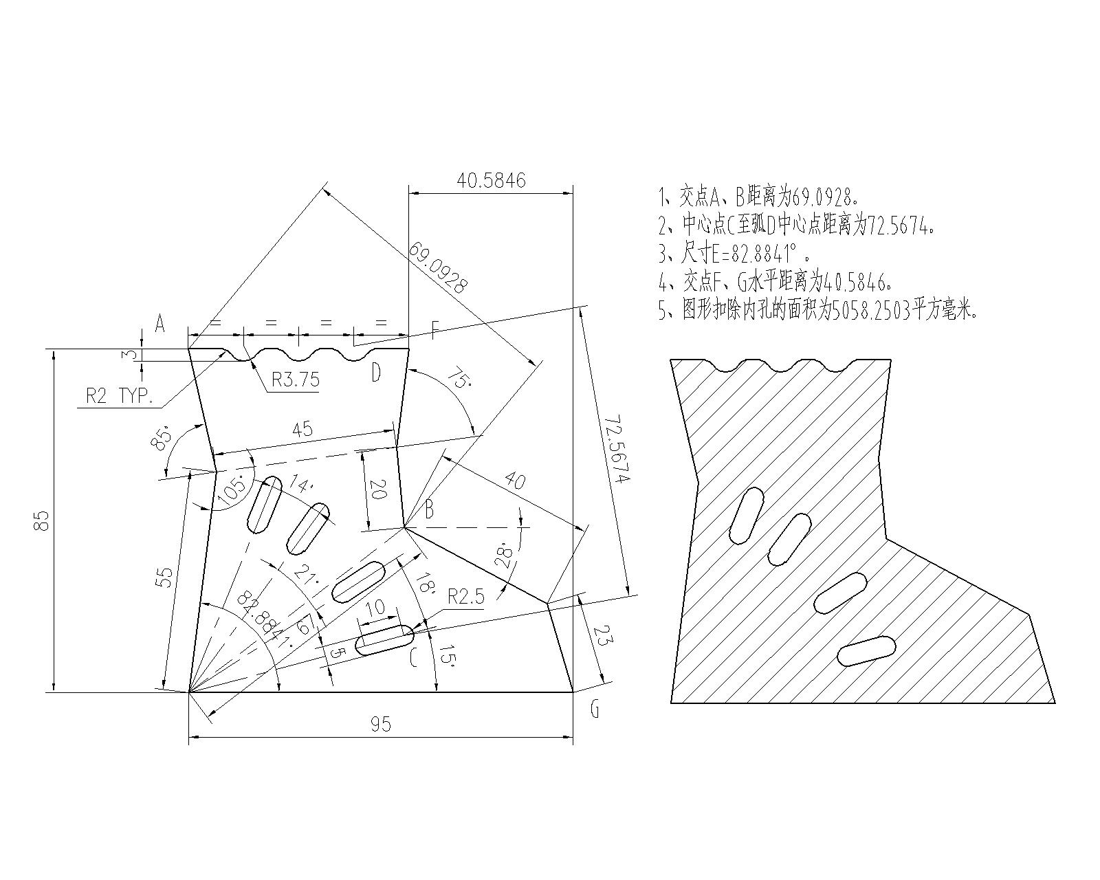

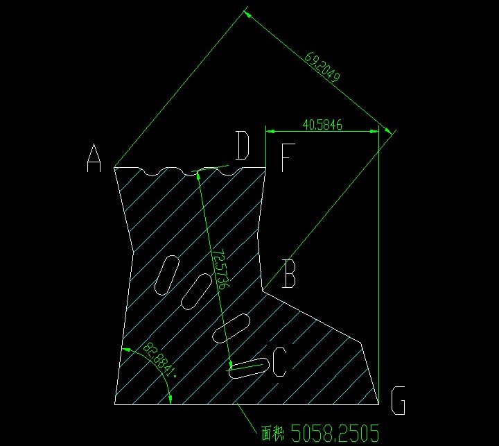

发表于 2009-2-8 17:55:00 | 显示全部楼层 来自: 中国安徽蚌埠

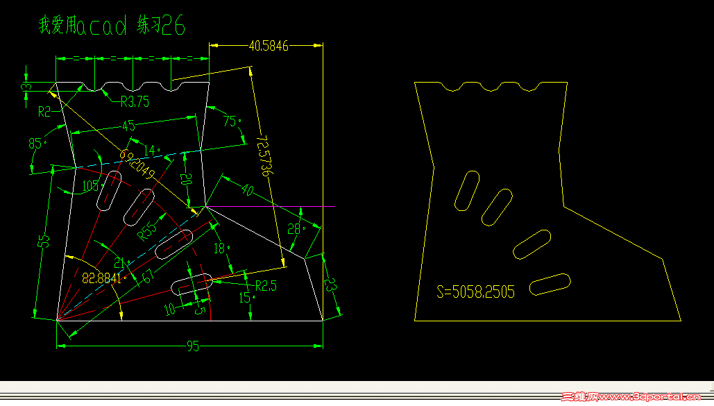

(1) 69.2049
1 ?, o% \9 T& A1 B4 e( l(2) 72.5736
$ ^; c- T% `  p0 I! J3 h(3)82.8841  u1 Z1 t5 F' \" B9 c9 |0 ?) V
(4)40.5846
* ]1 S, k( c8 ~/ _' C0 @(5)5058.2025" ]) G. S( M6 j$ Y! w0 e
1 S# `$ _3 K3 p% \
* r( z6 k8 C% n) J/ X6 } 基础综合练习26a.jpg
参与人数 1三维币 +10 收起 理由
2005llnn + 10 很好

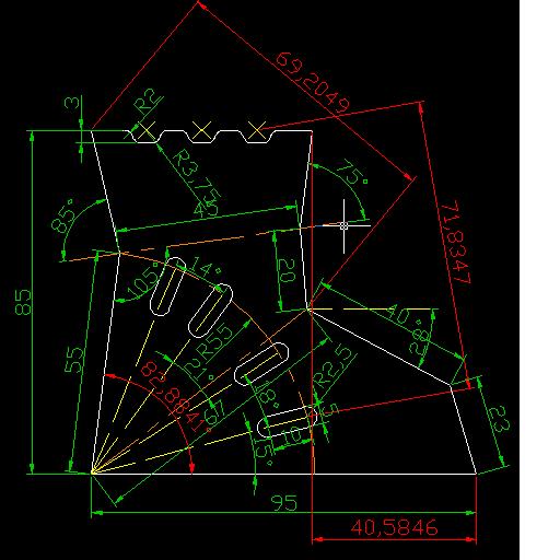

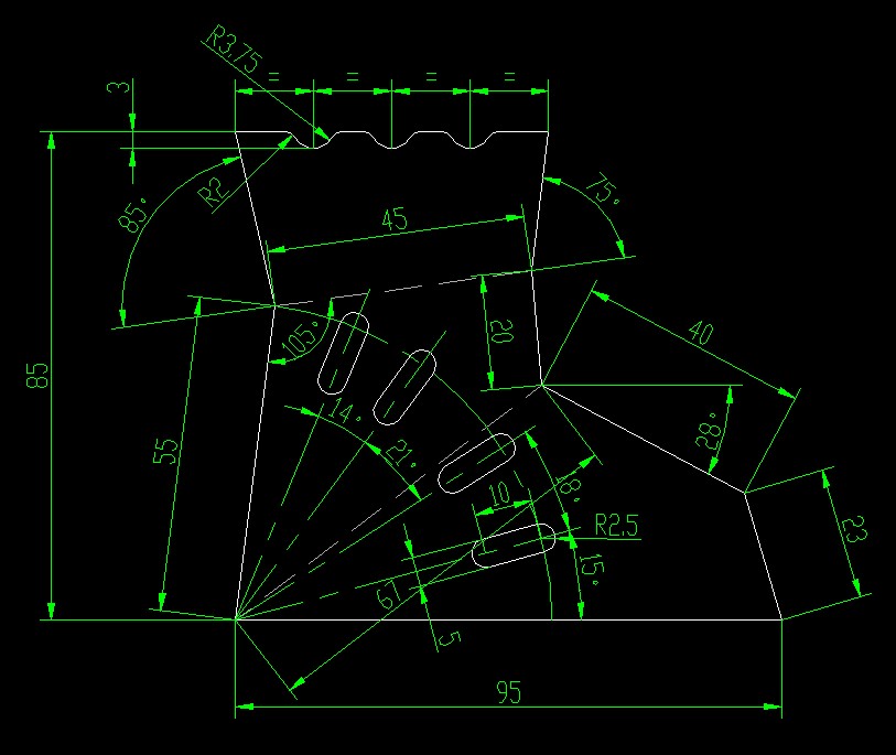

发表于 2009-2-11 20:06:55 | 显示全部楼层 来自: 中国福建莆田

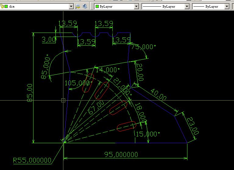

先画上,有问题再补
/ Q3 R; e% F, F) C9 _ 截图26.jpg 1 J3 e) M# O/ y, H
5 D, R5 }( M$ p- R3 L+ |6 r% H& I[ 本帖最后由 CHENXIONGXIN 于 2009-2-12 18:21 编辑 ]
2005llnn + 2 鼓励

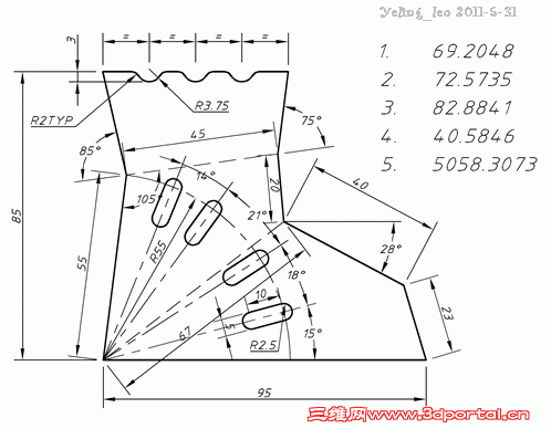

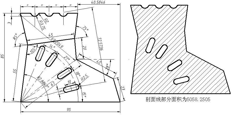

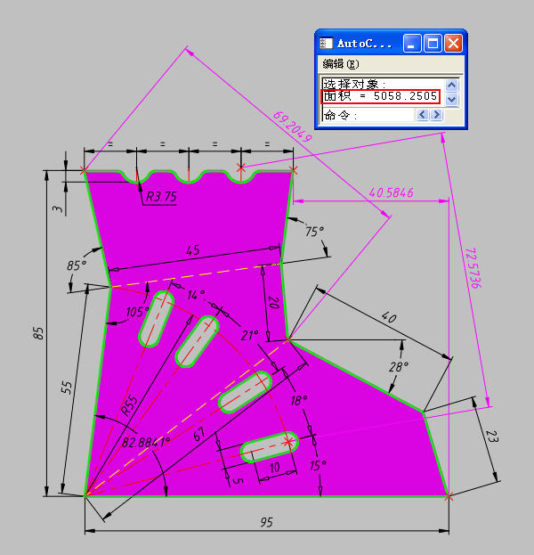

发表于 2009-2-17 15:17:21 | 显示全部楼层 来自: 中国辽宁营口
做一个* r- \3 x8 D! |) M$ g" O
(1) 69.2049
1 f4 m5 V3 m( O5 V! `(2) 72.57362 E1 `( j* ]- r  u3 @
(3)82.8841
! Q. `  g' b) v2 d0 \(4)40.5846
* X* M9 f% u/ g, ^3 s0 |' n(5)5058.2505
8 t" M. y; N/ g# D; o) o Image00008.jpg
* Y8 ?2 A- ]: ?, o' \0 L
& T5 {8 [, e. E; e. m! k5 c[ 本帖最后由 lmhking 于 2009-2-17 15:18 编辑 ]
参与人数 1三维币 +10 收起 理由
2005llnn + 10 很好

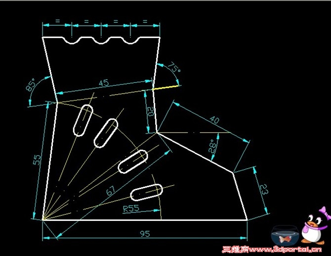

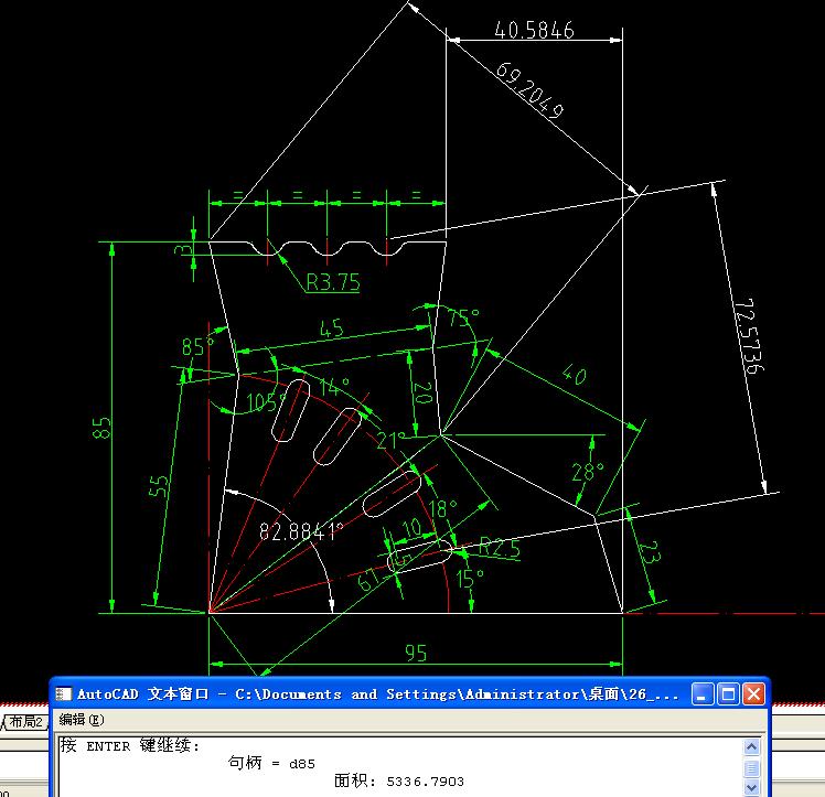

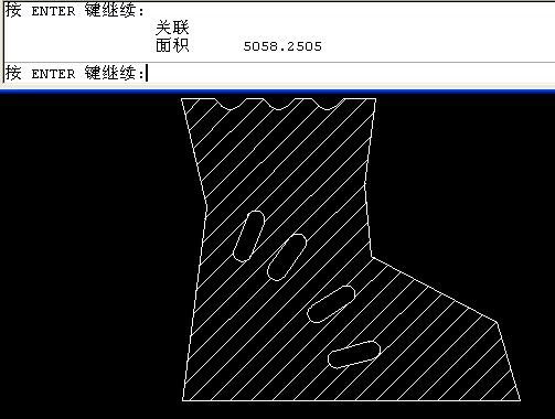

发表于 2009-2-28 23:00:29 | 显示全部楼层 来自: 中国广东东莞

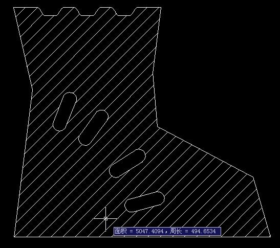

2005llnn + 5 鼓励
发表于 2009-3-2 20:17:53 | 显示全部楼层 来自: 中国上海
做了好久没做出来,我是先把55,45,20,67这个四边形做出来,然后在做67,40,23,95这个四边形时怎么也做不出来,那位能帮忙指导下,不胜感谢喔!

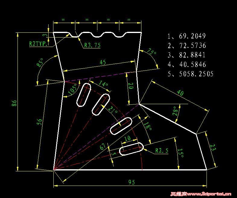

发表于 2009-4-13 17:52:22 | 显示全部楼层 来自: 中国广东广州

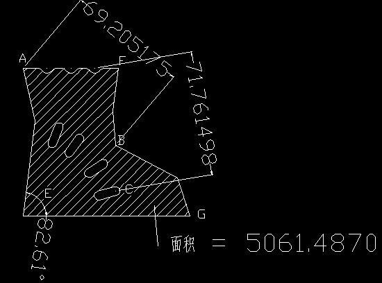

啊   3个半个小时 终于完成了呀          28度的那个尺寸原来是跟水平线成28度   难怪答案不对的~~~- A' ?& k5 w, p8 y: k0 j0 r
再画了一次7 V+ Z3 f7 _+ U  W
受益不浅   真值!     (第一个图的面积搞错了  第二个图的才正确)
: F9 z3 n: I* R( Q7 k# [1 ?
  y9 b, o3 o' ?) ?/ X1 R 26_finish.jpg 12.jpg 1 x3 @+ t! J9 h* C
! }4 \, W) F0 m8 Z; k% ~: P' z
[ 本帖最后由 myyoufour 于 2009-4-13 18:31 编辑 ]
参与人数 1三维币 +8 收起 理由
2005llnn + 8 参与鼓励

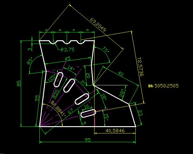

发表于 2013-5-14 09:29:34 | 显示全部楼层 来自: 中国浙江温州
5-14 基础综合练习26$ }1 s( m, i. p, A0 @& p7 D
居然漏了这个 补上
2005llnn + 3 参与鼓励
