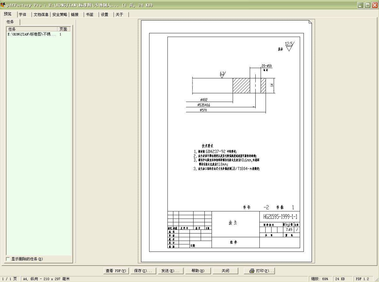

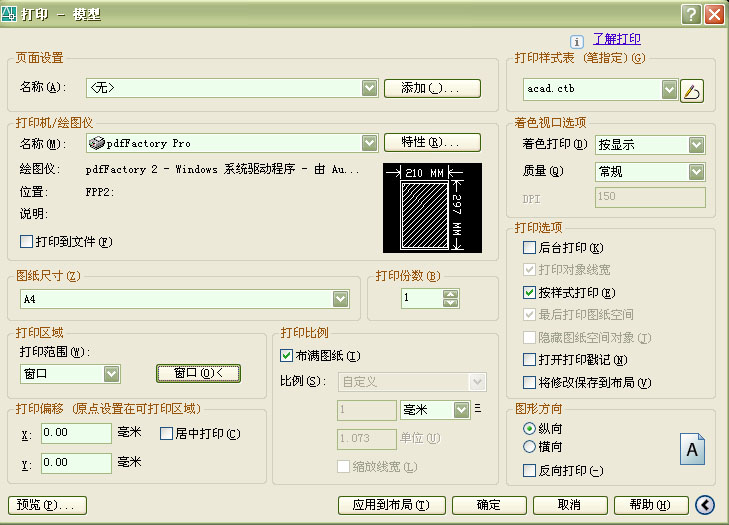

4 F  |+ l+ ]2 @- t; g3 u1 d1.在打印时选择打印机:pdffactory Pro,设定好参数后打印(步骤1);& Q( P/ t% ]* c4 j* B1 X9 g6 W

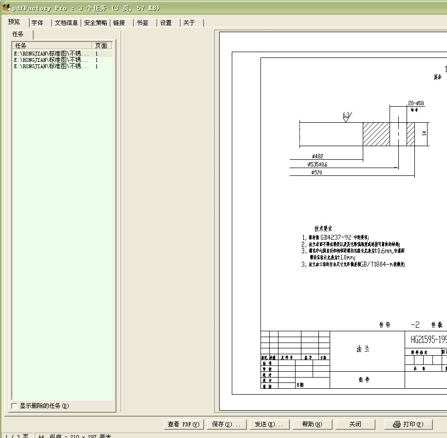

2.此时会出现一个pdffactory Pro界面(步骤2),不要关闭这个界面,返回CAD继续打印余下的图纸;/ q# K( a2 ^. G. T) P2 w- B6 S$ r
3.图纸全部打印结束后,你可以看见在pdffactory Pro界面上的任务栏里有你刚才所有的打印任务(步骤3);

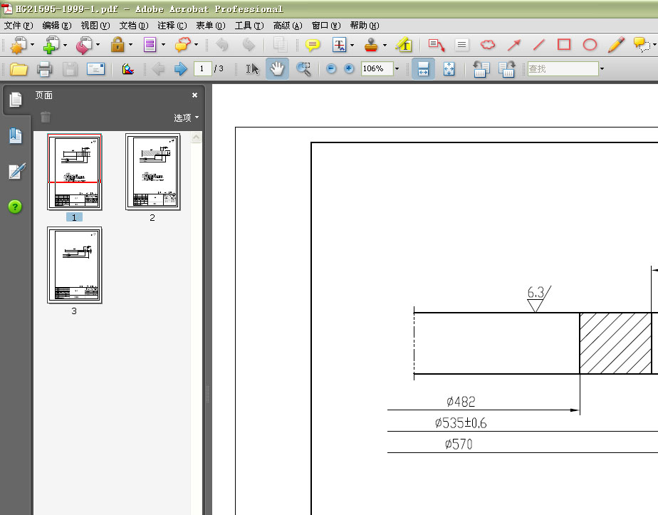

5 r9 Y" J8 c- r4.点击“保存”保存成PDF文件,此时你再打开这个PDF文件就可以看见刚才打印的图纸都在一个PDF文件里了(步骤4)。
