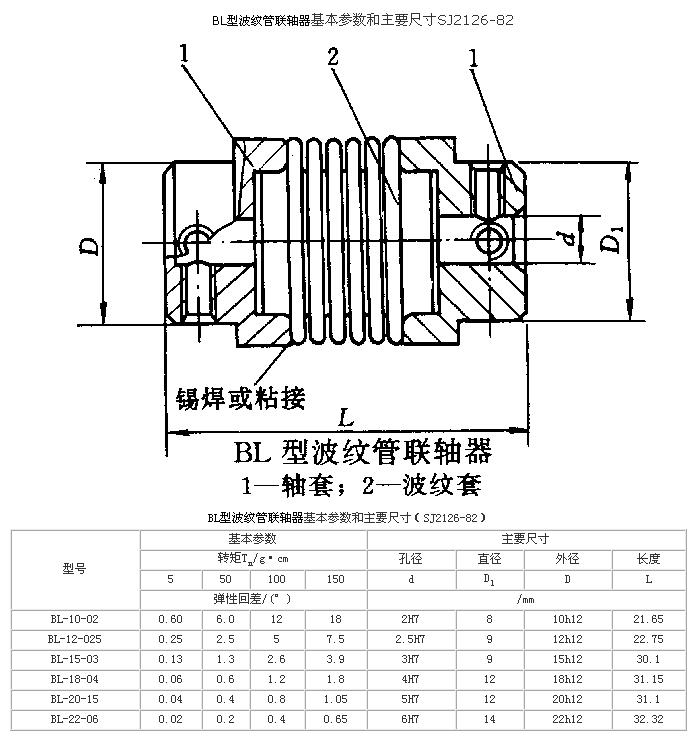

那位朋友能提供下BL-3联轴节(联轴器)的详细结构和规格种类?我查了好多手册,查不到这种联轴节的规格和尺寸。

波纹管联轴器
波纹管联轴器
hero2006 + 5 应助
发表于 2009-2-5 10:15:32 | 显示全部楼层 来自: 中国北京
BL-3  l/ m) |$ ~# f. h* Y1 i
) y0 E* {& j4 O- w; I% M9 s
应该是BL-03
发表于 2009-2-5 10:51:47 | 显示全部楼层 来自: 中国北京
波纹管联轴器是用外表呈波纹状,材料为锡磷青铜QSn6.5-0.5或不锈钢(Cr18Ni9Ti)的薄臂管直接与两半联轴器焊接或粘接,两端轴孔与主、从动端轴联接。波纹管联轴器结构简单,加工安装方便,外形尺寸小、质量小,传动精度高。主要用于传递运动,适用于要求结构紧凑、外形尺寸小、传动精度较高的小功率精密机械传动机构或控制机构。

 楼主| 发表于 2009-2-5 11:08:57 | 显示全部楼层 来自: 中国河南漯河
谢谢楼主的资料!!
发表于 2009-2-6 20:32:33 | 显示全部楼层 来自: 中国广西崇左
第一次看到,长见识了,不知对传递的扭矩有何限制
