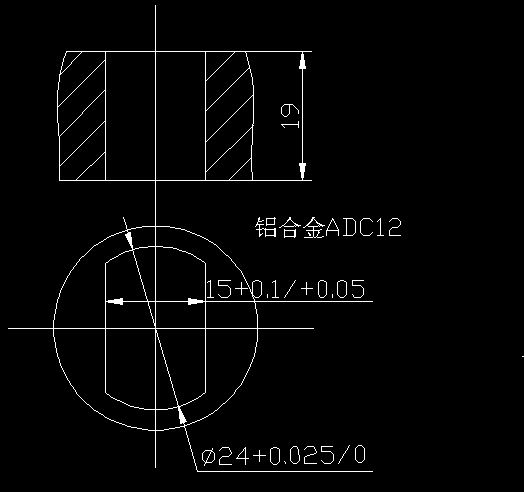

材料 铝合金内孔为腰型孔 尺寸为 扁的19(+0.1/ +0.05)圆为24(+0.025/0) 光洁度要求0.4,请问下怎么加工处理/ d# ?/ u: j- H  K

深度多少?一般都是用铣床加工。最好贴上图
发表于 2009-2-5 08:26:17 | 显示全部楼层 来自: 中国四川德阳
直接用铣床铣出来就可以了,先把小的铣好保证公差再铣大的就可以了!
发表于 2009-2-5 11:06:36 | 显示全部楼层 来自: 中国湖北武汉
批量的话用拉床拉吧,效率又高。铣床四个角没法清角。

发表于 2009-2-5 12:10:11 | 显示全部楼层 来自: 中国湖北黄冈
用加工中心做或拉床拉,加工中心成本高,就用拉床拉,批量的就做一个夹具
发表于 2009-2-5 12:22:30 | 显示全部楼层 来自: 中国江苏南京
光洁度还是蛮高的  慢走丝可以
 楼主| 发表于 2009-2-5 12:29:01 | 显示全部楼层 来自: 中国江苏苏州
邮件已经发给你请回复下  谢谢. ~5 G$ a- p5 _- t' s
我们现在使用的是推刀,但是光洁度达不到要求,不知道哪位能够提供具体点的方案或者制作该推刀的厂商。(虽然做推刀的厂商我联系了很多,关键是很难保证产品的这个光洁度)/ q* \2 W& K1 J* f% n7 ?: T' C: f3 I

发表于 2009-2-5 12:46:53 | 显示全部楼层 来自: 中国湖北武汉
粗糙度考虑挤压试试

发表于 2009-2-5 22:55:48 | 显示全部楼层 来自: 中国北京
四角不好加工,粗糙度又高,试试线切割慢走丝,公差和粗糙度能保证,设计最好别出现像这四个角的样子,很不好加工,除非单独做个拉刀

发表于 2009-2-6 10:23:27 | 显示全部楼层 来自: 中国上海
看数量了,少的线切割,大的拉床,铣,四个角铣不掉

发表于 2009-2-19 15:36:39 | 显示全部楼层 来自: 中国山西太原
可用铣床粗加工长孔,再用拉刀粗清四角及圆弧,再用拉刀精拉成形,最后电解抛光。

发表于 2009-2-27 13:22:25 | 显示全部楼层 来自: 中国江苏无锡
粗糙度要求很高啊,线切割只能用慢走丝,成本太高,做几件可以,多了就别想了。还是好好考虑插床或拉床吧,直接拉出来估计很难,可以尝试一下,拉完后挤压或研磨。也许现在技术发展太快了,就像楼上推荐的机床,可以直接拉出来,根据成本比较一下吧。

发表于 2009-2-27 13:37:16 | 显示全部楼层 来自: 中国河北廊坊
1、有批量可以定做成型刀具6 c2 v5 d+ {! A5 o/ l. e
2、无批量,有线切割吧##
