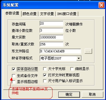

CAXA在存盘时自动生成一个同名的.bak文件,请问这个BAK文件怎么用?
发表于 2009-2-5 09:27:59 | 显示全部楼层 来自: 中国辽宁沈阳
改扩展名。bak为。exb就行
发表于 2009-2-5 11:06:22 | 显示全部楼层 来自: 中国北京
它是个备份文件,平时不用,当文件打不开的时候,把bak改为exb就行了,

该文件基本上用不上,我通常是禁止生成bak文件。这样文件夹清爽,备份也没有那么多垃圾。
发表于 2009-2-5 21:56:49 | 显示全部楼层 来自: 中国河南郑州
可以把后缀改为.exb或者在设置中禁用生成bak文件,
发表于 2009-2-6 12:02:51 | 显示全部楼层 来自: 中国辽宁大连
我一般也是禁止生成bak文件的,^_^,没有什么用处的
发表于 2009-2-6 13:33:55 | 显示全部楼层 来自: 中国辽宁大连
如果不想要自动生成bak文件,只要在“工具”——“选项”中去掉“自动生成备份文件”的勾选就可以啦
