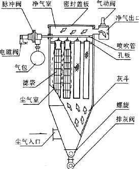

第一次接触除尘设备,现在要做一除尘器设计,想采用滤筒进行过滤,用脉冲进行反吹,现在脉冲部分原理及结构组成部分也不太明白,不知如何下插手,请指点一二,不胜感激!

脉冲袋式除尘器结构分四大部分(见示意图),有下部的灰斗、中部的尘气室、和上部的净气室、外部和净气室中的脉冲清灰装置。9 F5 C& R6 ^6 J: O5 ]% o4 N' T
工作原理:含尘气体从下部灰斗进入尘气室,室中安装有上端开口、内部带骨架的过滤袋,含尘气从滤袋外表面进入滤袋,尘被过滤,贴附在滤袋表面,过滤后的净气由上端开口进入净气箱由排气管排出。滤袋外部灰尘积至一定时间,由脉冲控制仪通电打开脉冲电磁阀,压缩空气包内的压缩空气就从喷吹管喷入滤袋上口,并将数倍于压缩空气的净气流带入滤袋内,使滤袋突然鼓起,将附着在外部的灰尘抖落在下部的灰斗中,灰由排灰阀定期排掉。

谢谢!gaoyns( a3 R$ N) Q8 S) h
反吹系统该怎样定,如何选择气泵,气包,气量什么的?

回复 6# 天天_向上 的帖子
先根据处理气量和风速(一般0.8~1.5m/min),算出过滤面积,选择滤袋规格,算出滤袋数,进行滤袋排布,每排滤袋用一个脉冲阀,算出需用的脉冲阀数。脉冲阀通径根据过滤面积大小确定(从3/4~3")。每个脉冲阀消耗压缩空气量0.01~0.05m^2/min,这样就可算出总共所需的压缩空气量,就可选用适用空压机(富裕量25--30%)。0 v. W/ j2 s  E$ @. a4 M
气包大小不是很严格,从小除尘器用φ159无缝管到大型除尘器用φ426无缝管制造。但气包长度需与脉冲阀的排布相适应,即差不多与除尘器等长,长度较大可分成若干个气包。
