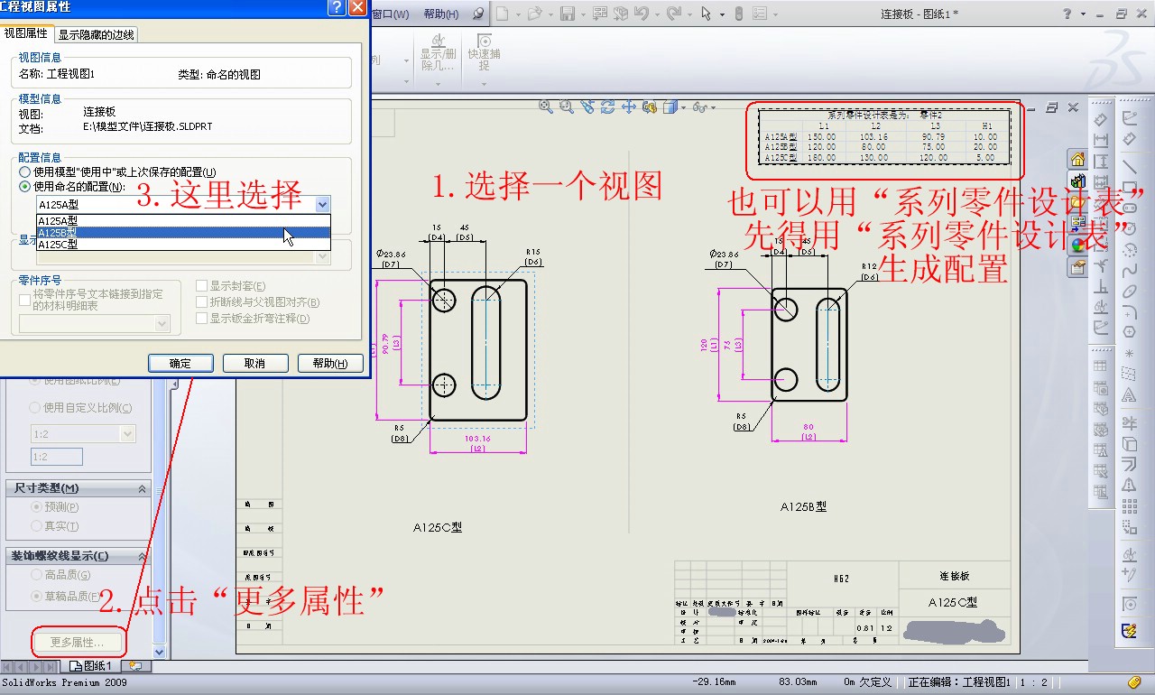

零件的 配置工程图怎么出?是每个配置一张工程图还是一个零件一张工程图?如果是一个零件一张工程图,那么切换配置时工程图中的视图配置好像也不会变,需要手动调整,问题是手动调整了配置后有些尺寸他就不对了 ,需要重新标注,郁闷,不知那位达人有高招解决这个问题?

你可以在工程图中通过右键添加图纸的方法来添加图纸,将每个配置添加到不同的图纸中,就可以解决问题了

添加图纸的方式虽然可以解决一零件对应一工程图的关系 ,可是我们公司里很多时候图纸需要转换到cad里面,如果只有一张图纸的时候转换是没有问题的 ,但是从第二张开始转换的图纸很糟糕,cad貌似不认一个文件里面的第二张开始的图纸,郁闷。
