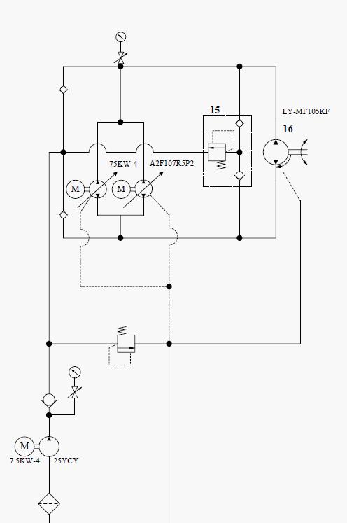

我抄了个闭式系统,能不能成立,请老师指点下,

液压马达的机能符号有误;应该考虑冲洗阀和冷却,解决系统冷却问题;

闭式系统的吸油是不是也的计算流速啊(压油管路的2-2.5.)还是和压力油一样大,液压马达

基本可以应用,马达符号画反了

基本准确,其实马达旋向没有必要画的。吸油管的流速一般不用计算,胶管或硬管能够配合油口一般就是满足的。
