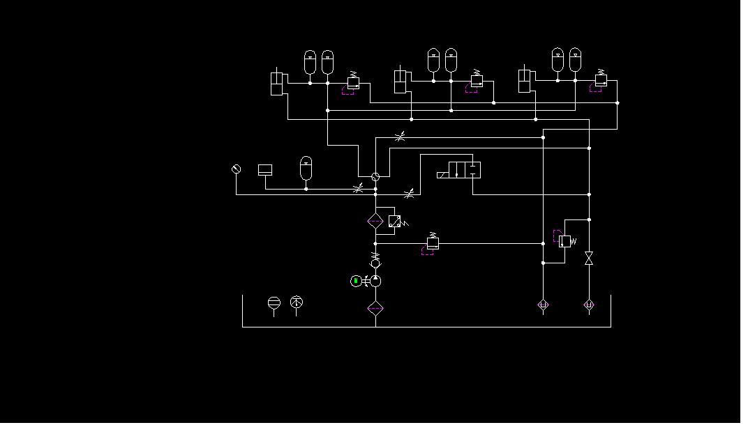

想问问大家蓄能器怎么选的?     公式大家都是知道的,但是里面涉及到好多的参数.想问问大家怎么确定的?    比如说  n 个同样长时间内的流量,Q1、Q2、Q3、Q4·······,又比如说再算液压冲击时,切换时间怎么定?管路长度指哪一段,是不是整个系统的管路长度?

需要知道 1.蓄能器的用途 2. 系统参数 最高压力,最低压力,系统流量,经计算得出的排油量,温度 3.根据计算结果和实际蓄能器规格作优化设计。

那我先举个简单的例子,请大家看看怎么算?: L' C% Q" g7 ~: A
参数:Q=40L/min  P=8-16MPa
