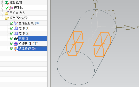

请问我想把圆柱上的一个拉伸求差后的缺口镜相到圆柱面对去,但无法镜相,请问应该怎么做?我刚学UG请各位指点,谢谢。8 l, a( g- t7 X' Z/ {

回复 1# rishew 的帖子
你这个缺口是求差的吧,不是求交的。而且拉伸特征和求差特征是两个分开的特征。! Q2 B3 s/ [6 m% x' H" J
+ k2 `& H: W6 |5 u" Z; D, k3 u
特征镜像之前先在部件导航器里选择这两个特征,右键-》成组。再对成组特征进行镜像,镜像时需要一个平面(基准面或平的面)作为镜像平面,没有的话利用坐标平面也可以。1 w2 O: }+ g" m/ r

 楼主| 发表于 2009-2-6 09:37:39 | 显示全部楼层 来自: 中国湖北武汉
我做了实例特征的镜相后成这个样子了,如图:

发表于 2009-2-6 11:32:05 | 显示全部楼层 来自: 中国江苏常州
你可以把线框镜像过去 不一定要做镜像特征的 在做一个拉伸就可以了 这个也是一个方法,要不镜像特征 选择那个缺口的3个面 做个ZCYC的基准平面 以基准平面做镜像 试试 不知道好不好用

发表于 2009-2-10 15:48:56 | 显示全部楼层 来自: 中国湖北孝感
点那个缺口  选择圆柱圆心为镜像点···再根据坐标抽方向镜像就可以了···
6 a) O' x5 X2 b) }' A. d8 h; @是实体的话,就提取成片体,然后单独选面··来进行。最后缝合··

发表于 2009-2-10 16:48:07 | 显示全部楼层 来自: 中国江苏南京
先别求差9 ^. J* N% d# I+ U% x, V
在求差之前把要减去的那个特征镜像+ s# o* H9 U' M( Q* B& l
再对两个特征求差
发表于 2009-2-10 17:55:44 | 显示全部楼层 来自: 中国江苏苏州
在变换里面 选择你要镜像的特征
