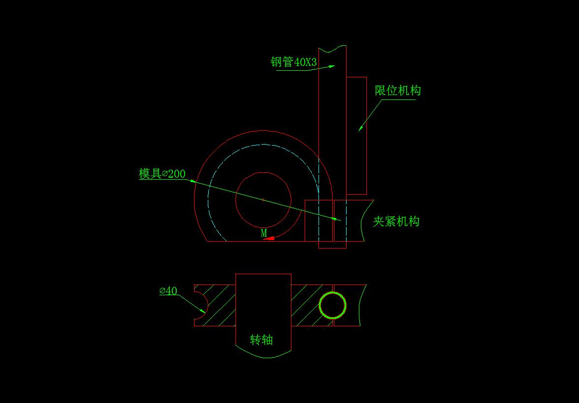

各位大师,小弟向各位请教一个问题,请看图。/ p+ B( W+ d- R7 _% \
有一支外径40,壁厚3的钢管,要缠在一直径200的模具上面。夹紧机构与模具一起作用夹住钢管的一端,限位机构靠住钢管后端以防钢管在弯曲过程中摆动。夹紧机构能够与模具一起转动。怎样确定加在模具上的转矩M需要多大才能弯动钢管使钢管緾在模具上。

有限元计算或者实验确定。

这需要看管子的状态,和形状公差等诸多因素有关,还要考虑弯的时候需要填充不同的东西或加热等等因素,计算起来非常麻烦,然后还要通过实验进行验证。% s, H9 D5 e5 b6 `, u9 ?+ O  ]
所以在实际加工中根本不计算,时间成本太高。把管子取长一些,弯不动加长助力臂就是了,然后把长出的部分锯掉就可以了。

谢谢各位,在此加工中管内不加任何填充物,是冷弯,不加热,加工批量也很大.尽量要做到降低成本.就是要计算出需要多大的力矩,采用机械加工,减少人力,节约成本.  E: g' \3 v  y* T

用材料力学的原理* o0 W2 a; C) }9 |* Y# \; q" @7 v
外力大于屈服极限就是了

$ k8 U- h* j6 v, d' F' Q用软件来算比较方便,考虑塑性变形,

用材料力学的原理可以解,你也可以用拉力计检测一下究竟用多大的力矩

查查钢管材料相应的抗弯应力,然后通过公式即可计算。

1 |& _% n* T& F6 P1 N能否告诉一下用怎样的公式

最好的方法就是进行试验,多进行几次就可以确定了。如果对弯管有要求,需要对管道进行填充。

期待高手和做弯管机企业的高手,个人觉得实践中可能是试出来的。考虑塑性变形用力学和有限元去做可能很复杂。况且材质也会有差异,精确计算也要加余量。
