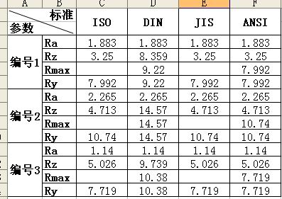

附图是我们公司粗糙度检测仪器检测同一件产品的结果,我们发现ISO和JIS的结果是一致的,但DIN标准却差别老大,不知道是什么原因,按理说同一台检测设备检测同一件产品,结果应该不会差别很大,Ra是一致的,但Rz相差悬殊.谁能帮我释疑,万分感激

在不同标准内,Rz的含义不一致
5 |8 n) Z1 d% q% _$ k* ~

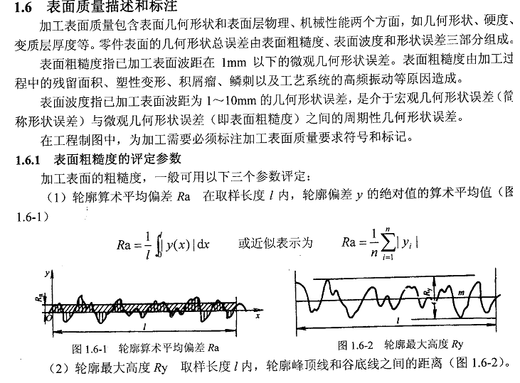

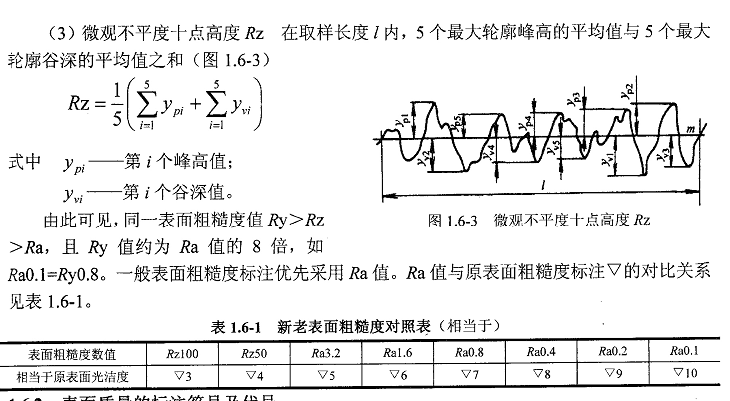

. v5 I! ^1 I  _$ B 国标含义:微观不平度十点高度——Rz2 h$ t* E. ^4 N" E1 H/ N% i: C
  DIN标准:Rz  粗糙度最大峰-谷高度

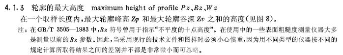

关于Rz的定义,在 GB/T 3505-2000 产品几何技术规范 表面结构 轮廓法 表面结构的术语、定义及参数  中已经给出了和 GB/T 3505-1983 不同的定义。

谢谢大家,已经清楚了,就是ISO版本不同造成的,再次谢谢大家的帮助
