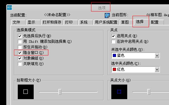

在使用cad2005绘图时,左键不能框选图形,没有任何反应。
' r/ d' ^$ K) I请高手指点一下该怎样操作。最好能不重装CAd软件。

先到设置里看看是什么状态!

如下图的指示,在选项下的选择项中,勾选“隐含窗口”。

试过了,还是没用呀

我的2007不能框选,按照楼主的方法做,确实很灵验,谢谢

在命令行输入:"pickauto"后回车,值改为"1"后回车,再选择试试
