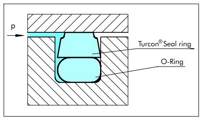

发表于 2009-2-5 23:47:04 | 显示全部楼层 来自: 中国山西大同
这个密封有新意。从结构看,o形圈不易损坏。哪个外圈是什么材质?2 @7 n! u4 U! C0 b" ^" g% m
用过的说一下效果。

 楼主| 发表于 2009-2-7 15:38:55 | 显示全部楼层 来自: 中国山东烟台
格来圈的密封是由一个填充PTFE材料的方形密封环和一个O形橡胶圈组合而成,适用于液压往复运动双向活塞密封。具有高寿命、低摩擦、密封性好、结构空间小等特点,并可用于水压密封。2 K* @; o8 Z, Q1 c" d
& M: i) Z2 E$ a" F  m) I
[ 本帖最后由 lkmadaoji 于 2009-2-7 15:43 编辑 ]

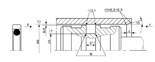

 楼主| 发表于 2009-2-7 15:51:53 | 显示全部楼层 来自: 中国山东烟台
活塞杆格来圈的安装
中间那道环就是安装格来圈的,两边是安装导向环也叫支撑环。
 楼主| 发表于 2009-2-7 16:05:48 | 显示全部楼层 来自: 中国山东烟台
格来圈的特性
它的外圈是一个聚四氟乙烯PTFE圈,里面的O型密封圈提供弹力,可对PTFE方形圈的磨损起补偿作用,具有双向密封效果。适用于液压缸活塞的密封。; t& H5 j2 p0 I# ?
适用于两面承压的活塞。
4 L% P$ j* H$ ^' n' D7 j4 L) x; ?. K4 a在受压和苛刻条件具有非常高的
# ]5 ]+ I5 S6 r" [% ]" `1 U  压力稳定性- Z/ \4 P+ h3 W0 w
  良好的导热性
6 p/ K3 T' ]# d' `' f  非常好的抗挤出可靠性  Z% [& h) o  O. I- Z- ^+ x; V* h
  高耐磨 低摩擦,无粘滑现象
发表于 2009-2-7 20:41:31 | 显示全部楼层 来自: 中国山西大同
外圈与缸体内表面的密封性能可靠吗?
发表于 2009-2-7 22:07:39 | 显示全部楼层 来自: 中国河南濮阳
原帖由 zijinniu666 于 2009-2-7 20:41 发表 http://www.3dportal.cn/discuz/images/common/back.gif) H, n7 ?! a  d% s
外圈与缸体内表面的密封性能可靠吗?
* P9 D" L* U  Z' Q$ f* ^5 i
% `/ W+ u1 p; h0 R; _: X可以可靠的双向密封。
发表于 2009-2-8 17:13:05 | 显示全部楼层 来自: 中国上海
PTFE仅仅是格来圈外圈材料中的一种,还有聚甲醛、树脂等材料的外圈。Turcon格来圈是特瑞堡(原宝色霞板)的产品。PTFE材料在使用中为了满足不同的使用要求,可以掺入铜粉、玻璃纤维等材料。
