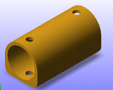

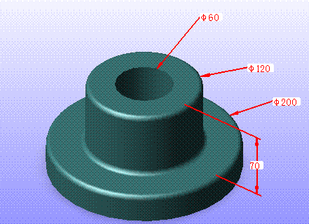

请哪为高人 能不能把下面2个图帮我做一下可以吗?
 楼主| 发表于 2009-2-5 23:08:22 | 显示全部楼层 来自: 中国上海
要求是用VBA  编码 做的    我先谢谢了。
发表于 2009-2-7 07:18:15 | 显示全部楼层 来自: 中国
第一个图8 i+ k! J, S$ k+ j$ F! f$ Y/ n
  1. 0 Q, ]2 u; k( ]# A1 k% J
  2. Sub A()
    ! h% T5 V' e2 ?( G/ o/ P' c
  3.     Dim PL(0) As AcadLWPolyline, Ps(17) As Double, R As Variant, P(2) As Double, D(2) As Double
    9 x6 f# V  {8 }
  4.     With ThisDrawing& E3 Y' F+ a! E2 X  b9 t: Y
  5.
    8 o5 d0 C% p& s! x+ ]$ u: ?2 w
  6.         '转换到世界坐标系WCS6 z( _6 m! E- ]: y3 }# U; [
  7.         SendCommand "ucs w "
    7 g& j& S- ?, w$ R
  8.
    7 ?( j- B: u5 }& F# K) O* W' _( P# p
  9.         '定义优化多段线的顶点坐标
      \& s  I0 Z+ p
  10.         Ps(0) = 30: Ps(1) = 01 Q7 Y4 R2 V- P+ F: b2 t! m
  11.         Ps(2) = 100: Ps(3) = 0
    7 p0 L$ X  Q+ D. [  t9 [& M
  12.         Ps(4) = 100: Ps(5) = 25
    0 p0 H7 [, D1 ~( B4 j; p3 ~
  13.         Ps(6) = 95: Ps(7) = 30
    0 n, s8 W8 }, S( u, d: ~( J2 Q) r
  14.         Ps(8) = 65: Ps(9) = 30
    8 \/ `; x/ X0 ]9 T
  15.         Ps(10) = 60: Ps(11) = 35
    % N' }2 Q) e9 F# ^# o
  16.         Ps(12) = 60: Ps(13) = 95
    9 Q- S5 d: Q5 r$ O9 ~( _! X* ]
  17.         Ps(14) = 55: Ps(15) = 100$ T4 Q9 ?$ I1 s! ^; o0 W. g
  18.         Ps(16) = 30: Ps(17) = 100( x8 H; ~" k. n! z, [' `; N- E
  19.         : m7 I( E4 v  @7 d; m' ?, m: k# a
  20.         '创建优化多段线+ l) ~" x* F8 y8 [* @1 E
  21.         Set PL(0) = .ModelSpace.AddLightWeightPolyline(Ps), N1 k/ e8 P( p% I
  22.         : k2 M: o5 i' x& }8 x8 N
  23.         '多段线闭合
    " {; ?  w' t* W+ y8 ]3 |
  24.         PL(0).Closed = True# E% d2 C" x9 V9 X% O/ Y
  25.
    0 [4 B3 `+ i7 l
  26.         '多段线第3、4顶点间部分改为90度圆弧
    0 d' |4 j: Q3 I! Z! y6 l* e
  27.         PL(0).SetBulge 2, Tan(.Utility.AngleToReal(22.5, acDegrees))5 ?6 M4 P" U3 U+ j- X
  28.         $ |* g, U/ v. \. V
  29.         '多段线第5、6顶点间部分改为90度凹进圆弧
    9 {: m" t/ U$ q; K, H8 Y# _/ h8 F
  30.         PL(0).SetBulge 4, -Tan(.Utility.AngleToReal(22.5, acDegrees))
    ( m) h3 t- c- Y' K
  31.         & f9 J& J! Z) m' G
  32.         '多段线第7、8顶点间部分改为90度圆弧# D% F' Y7 Y3 N  G: g! x, _
  33.         PL(0).SetBulge 6, Tan(.Utility.AngleToReal(22.5, acDegrees))% ]5 _3 y2 h7 n" N. Q  o6 |
  34.
      ~$ D& v, T/ ]3 I! w4 @; w
  35.         '用多段线做面域
    ! B' J5 t3 {' M/ t
  36.         R = .ModelSpace.AddRegion(PL)$ N/ o" H: ^/ x- J$ z
  37.         0 a6 h+ B9 F& M9 N. ^
  38.         '定义旋转轴起点% {2 o! c1 T. h8 R3 i5 e  `: a9 ~
  39.         P(0) = 0: P(1) = 0: P(2) = 0
    2 x. N, c2 S- l: I  w) l! Z. Q
  40.         3 n. n3 Y( c, u8 f( A* B/ D
  41.         '定义旋转轴方向" G' `4 V8 w1 E% L6 A& ~
  42.         D(0) = 0: D(1) = 1: D(2) = 0
    * Z# a6 ^/ ~# L9 m; E" C
  43.
    $ h% n2 ~0 e- `6 B& R- W1 U
  44.         '旋转360度建模7 b8 V5 b! E2 [. J9 F% U- E" R+ ]
  45.         .ModelSpace.AddRevolvedSolid R(0), P, D, .Utility.AngleToReal(180, acDegrees) * 2
    8 {# D+ K: q0 S/ u6 c" j# N
  46.     End With
    9 N6 ^4 m$ P; N1 Q- ?# ^; t* i  ?
  47. End Sub
    4 L; w* n* L/ m1 d
复制代码
; g0 D' F2 `6 h* Y2 v# n
[ 本帖最后由 woaishuijia 于 2009-2-7 20:49 编辑 ]
发表于 2009-2-7 20:42:46 | 显示全部楼层 来自: 中国
第二个图+ _, W+ O0 P% C4 \1 M7 _7 I( c
  1. , F$ {% f) J1 n) m! W
  2. Sub A()
    7 O. D2 W' n: m7 H
  3.     Dim PL(0) As AcadLWPolyline, Ps(11) As Double, C(0) As AcadCircle, P(2) As Double1 e& T( q" w/ F3 l* b" M% X
  4.     Dim R1 As Variant, R2 As AcadRegion3 R  s' g+ l2 X2 C; ]2 O" {) J: l
  5.     Dim S1 As Acad3DSolid, S2 As Acad3DSolid
    / m" K: E5 @% f6 x8 r0 f- a  O
  6.     Dim UCS As AcadUCS, Xp(2) As Double, Yp(2) As Double
    : m1 o% z+ V) o+ _  G' O
  7.     With ThisDrawing
    8 }4 J) T7 R1 y0 I
  8.     ! m* a5 f" k# P
  9.         '转换到世界坐标系WCS. }9 X9 {$ n3 M) z/ e: c: r/ R
  10.         SendCommand "ucs w "3 m* Y& x* h' V1 r4 T5 A8 r
  11.
    % M$ l" y. X0 i" P( h& q
  12.         '定义优化多段线的顶点坐标3 F& M+ A2 |# ]. ^
  13.         Ps(0) = -7: Ps(1) = -12
    7 N, e' o7 X. e# t5 ?
  14.         Ps(2) = 7: Ps(3) = -12: M# x% j/ L/ T; Y& b/ I
  15.         Ps(4) = 12: Ps(5) = -7* H) `6 X; J% [6 H1 B% m; l* q4 ?
  16.         Ps(6) = 12: Ps(7) = 07 ^) g7 D6 l6 ]
  17.         Ps(8) = -12: Ps(9) = 05 W$ y* ]% h" m% u
  18.         Ps(10) = -12: Ps(11) = -7
    ( e' c5 r. L* x* s3 Z) Y" J
  19.         # Z3 w) z) T6 B: d$ [
  20.         '创建优化多段线. B/ }/ |3 w% E1 L3 z
    ' r0 ~$ o) T  b0 P9 D2 e
  22.         8 F1 p* P1 C5 W4 E- p0 d
  23.         '多段线闭合- E9 b' L4 e; p/ A0 P# M
  24.         PL(0).Closed = True3 O3 E* N/ l: O- F+ n9 y9 i* }
  25.
    7 R! V0 o6 L5 N* [
  26.         '多段线第2、3顶点间部分改为90度圆弧
    & f( T$ Q5 l* T: P7 i8 Q0 N
  27.         PL(0).SetBulge 1, .Utility.AngleToReal(22.5, acDegrees)
    " }" B% Q/ _- H7 X3 G  n
  28.
    + V' p, H. o$ s7 m& V: v" ]# D3 k
  29.         '多段线第4、5顶点间部分改为180度圆弧
    7 v4 t1 }7 G/ s3 K1 Y) f) F# @
  30.         PL(0).SetBulge 3, 1' |3 n- ~2 z5 h# c9 [8 e
  31.
    . {+ I1 o5 Z$ H* d" l
  32.         '多段线第6、1顶点间部分改为90度圆弧8 e) O& ]. X, A
  33.         PL(0).SetBulge 5, .Utility.AngleToReal(22.5, acDegrees)( `+ w( P2 q! Q  h+ R; P% ?+ y
  34.
    ( [- y" J1 Y* n. Q# Y7 a
  35.         '用多段线做面域# S* X% M( k3 ]' Y! G
  36.         R1 = .ModelSpace.AddRegion(PL)
    + w$ F# J/ O6 `+ ?5 E
  37.         5 W( q' u' F% j
  38.         '把面域赋值给R2,便于下步使用( A% v5 T4 t: e3 T
  39.         Set R2 = R1(0)
      J8 f2 p3 T7 X% q0 G8 H
  40.           _+ z. @( v7 u5 h
  41.         '以原点为圆心,半径10画圆! d8 w- }6 }3 z4 v- O  q
  42.         Set C(0) = .ModelSpace.AddCircle(P, 10)
    4 r5 C% B, F, S1 S
  43.         4 O9 r: e/ ~/ {/ ]* k
  44.         '用圆做面域
    4 f! S* [& G0 c& ?
  45.         R1 = .ModelSpace.AddRegion(C)
    1 u6 B* K5 y+ v  p7 `
  46.
    1 w  _; H( F+ u; j. w
  47.         '多段线做成的面域与圆做成的面域差集' a9 ?9 z! B  f
  48.         R2.Boolean acSubtraction, R1(0): p& h  E$ a- M) u# J6 Y
  49.
    1 O5 Z8 q  j' r
  50.         '把面域拉伸为三维实体S1,高度50: |. r8 i2 w* Q" D- Q/ E
  51.         Set S1 = .ModelSpace.AddExtrudedSolid(R2, 50, 0)
    . X- }  @/ p9 |# `$ N" Q+ B
  52.
    $ F1 d5 o4 v4 q  q+ s9 {5 G, o
  53.         '新建UCS,原世界坐标系WCS的XZ平面为新UCS“AAA”的XY平面,原点不变
    7 c8 y. J, s9 p. @% H1 w
  54.         Xp(0) = 1: Xp(1) = 0: Xp(2) = 0& V+ w( R5 n/ O9 F5 G$ O) p/ q. c3 I
  55.         Yp(0) = 0: Yp(1) = 0: Yp(2) = 1' X" i/ g! _* _) A& n+ T6 o
  56.         Set UCS = .UserCoordinateSystems.Add(P, Xp, Yp, "AAA")
    5 u+ S* v/ h0 x$ V
  57.
    ) a# O9 V) Z9 ?* U2 F  l  u
  58.         '把UCS“AAA”置为当前
    - N# L3 x2 l+ |- Y$ P
  59.         .ActiveUCS = UCS
    : D  \  R  I4 m: o5 |) i
  60.         ) Q+ e/ b- q% C: ?& d
  61.         '以世界坐标系(0,12,10)为圆心,半径2画圆
    5 q& Z/ t. c# v7 y8 t8 C3 O
  62.         P(0) = 0: P(1) = 12: P(2) = 10
    4 Z2 z+ N, A! U' w2 M
  63.         Set C(0) = .ModelSpace.AddCircle(P, 2)
    2 ]  q# s. L- L
  64.
    8 |0 j- ^' {- K! N
  65.         '把该圆做成面域; u* Q: D( g6 J2 p8 E) d* d5 q4 O
  66.         R1 = .ModelSpace.AddRegion(C)
    ) q, d# r6 K! q! z% E3 M% M
  67.
    ( X! d5 g: c9 l2 O. ~! o
  68.         '拉伸该面域为三维实体S2,高度24
      b" f; O1 h/ ]1 y3 J6 B: h
  69.         Set S2 = .ModelSpace.AddExtrudedSolid(R1(0), 24, 0). _9 x6 L8 m. c" z: ^9 `
  70.
    ( O( C8 T* W2 R7 s' {
  71.         'S1与S2差集,新实体为S1
    ' ^& p1 F5 \. h* E& g7 `
  72.         S1.Boolean acSubtraction, S2
    1 f2 N* i* o" T- h6 o8 [* M
  73.
    ) ?0 `: L+ c, O' s! c
  74.         '以世界坐标系(0,12,40)为圆心,半径2画圆
    ! p2 v* }. y8 b( M1 S
  75.         P(0) = 0: P(1) = 12: P(2) = 40
    3 @3 K3 {3 `4 Z* v/ [
  76.         Set C(0) = .ModelSpace.AddCircle(P, 2)3 J) r% e6 _4 ?6 V# |0 Z
  77.
    3 |1 G8 ?7 D+ b5 o( l
  78.         '把该圆做成面域* S. l. i9 k# e6 q
  79.         R1 = .ModelSpace.AddRegion(C)
    / j( ]7 l! B& \+ l0 }9 x
  80.         4 t: ?6 x; g5 I. B( L! N* z
  81.         '拉伸该面域为三维实体S2,高度24: \$ L5 n6 c; |* z& K) r- K
  82.         Set S2 = .ModelSpace.AddExtrudedSolid(R1(0), 24, 0); H0 G3 F, V& G4 r
  83.         3 T$ O! i. @! e# Z5 g: e1 p
  84.         '差集
    ) ^) T9 Z! _0 n, J% X% U
  85.         S1.Boolean acSubtraction, S2
    ) F5 s; f# W5 \7 W- R+ U
  86.     End With8 J2 y1 _- m% |! F7 N2 Y' }
  87. End Sub
