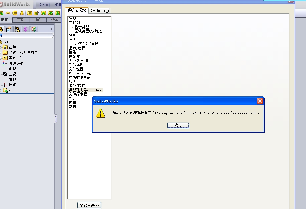

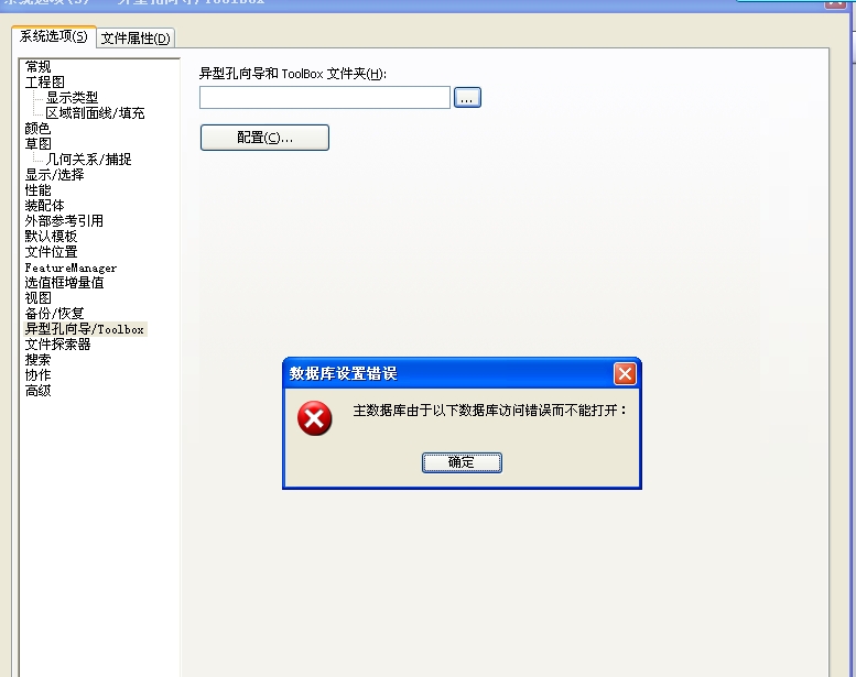

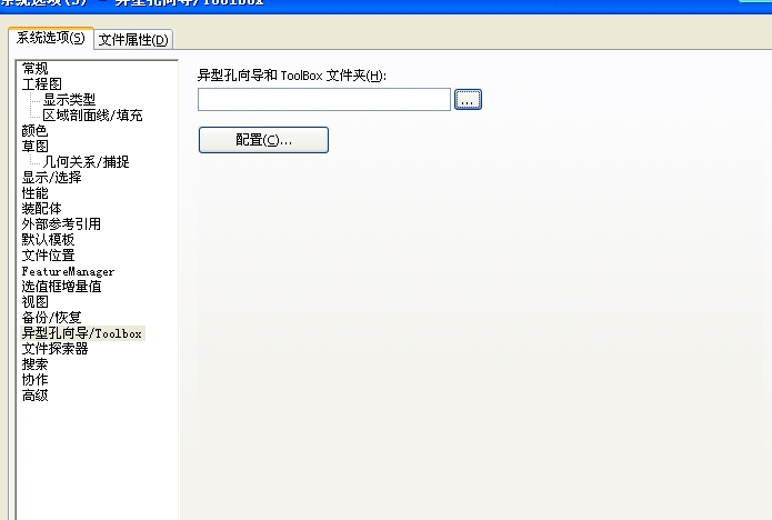

可能是注册表被删了,我用优化大师清理了注册表,就变成这样了,异型孔和TOOLBOX都不能用了,重装软件也不行.这是怎么回事啊,怎么解决?各位帮帮忙啊!

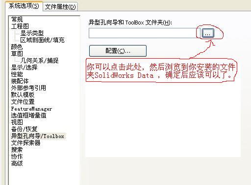

一般来说添加这个文件夹就可以Solidworks Data

我以前也是遇到同样的问题,后来用此方法解决,见图。

SWBrowser已经损坏或者不存在了,从别人能用的机子上复制一个按照三楼的做法就好了

照楼上的方法做了,但还是不行,老样子,可能是注册表的问题,但不知道怎么修改过来.
 楼主| 发表于 2009-2-9 22:45:37 | 显示全部楼层 来自: 中国广东深圳
我是彻彻底底地把软件卸载掉,注册表的信息也手动删除过了,但还是没有解决.我不想重装系统.各位帮帮忙啊!真的没办法吗?
