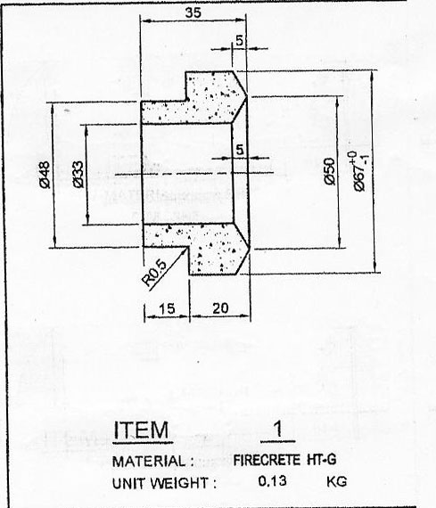

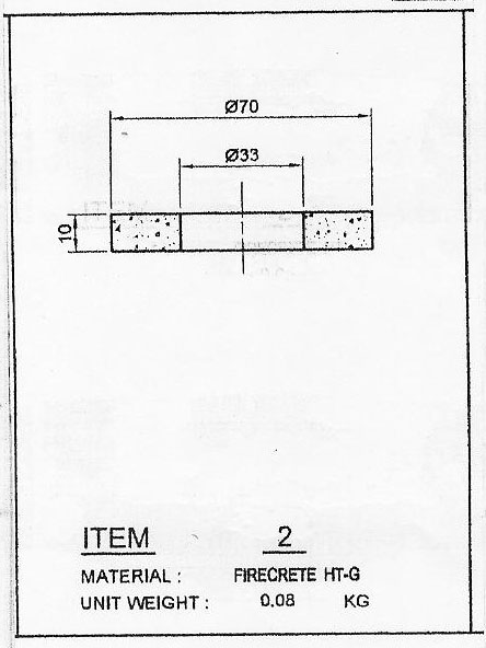

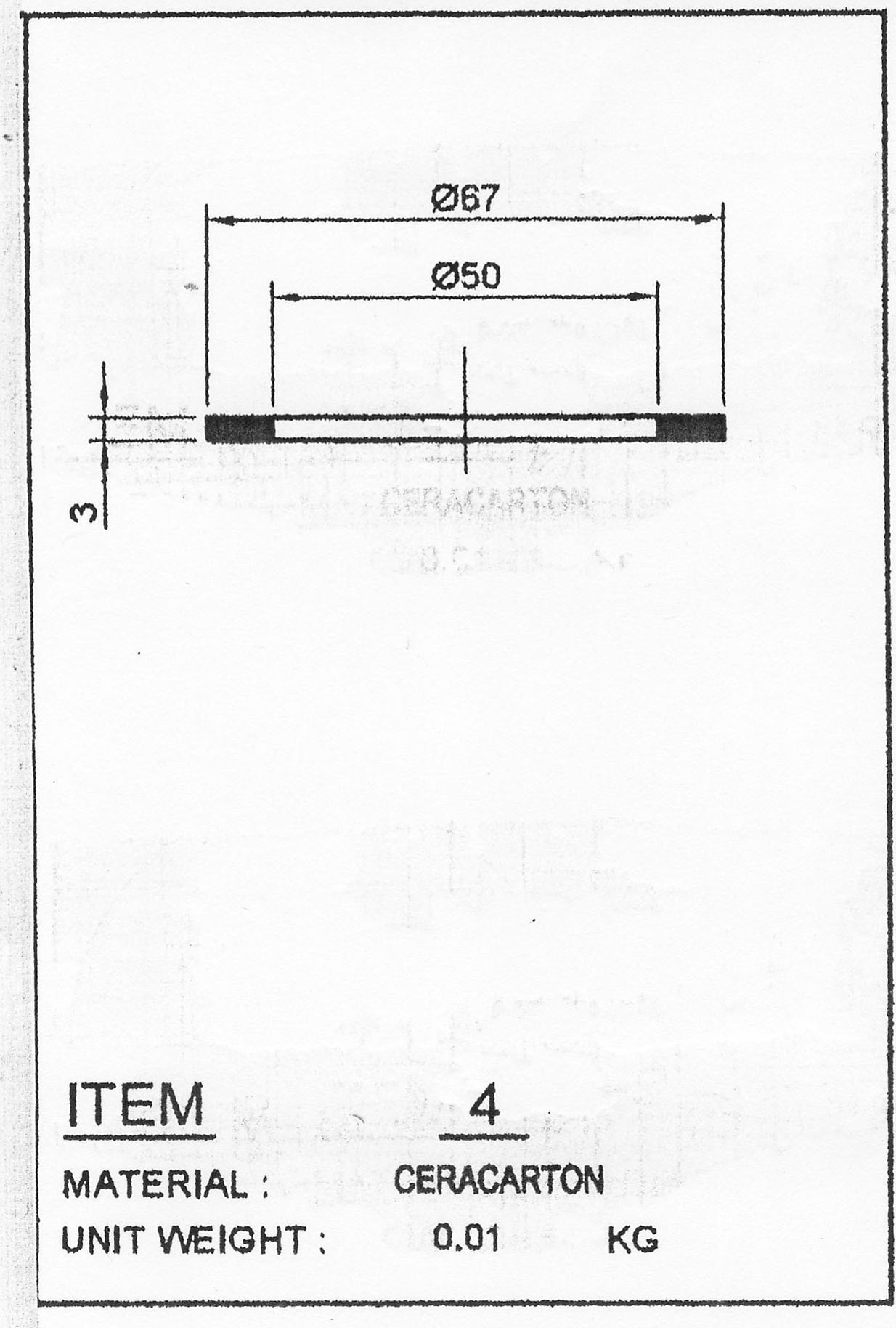

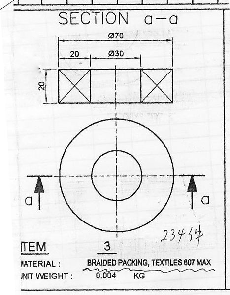

[求助] 关于耐火材料的牌号,请教了(有图)
发表于 2009-2-6 08:38:46 | 显示全部楼层 |阅读模式 来自: 中国上海
 楼主| 发表于 2009-2-6 08:40:14 | 显示全部楼层 来自: 中国上海
请大家帮帮忙,是否有对应国内的牌号,谢谢
发表于 2009-4-4 15:41:24 | 显示全部楼层 来自: 中国浙江台州
发表于 2009-4-6 09:04:08 | 显示全部楼层 来自: 中国辽宁大连
FIRECRETE(R) HT-G
