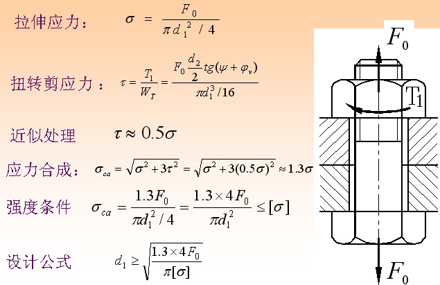

相同直径螺纹的旋合长度与承载力之间是什么比例关系?& K4 T5 G. @, E1 \) Z* J
有标准或规范可依据吗?
& [( m; Q: c1 d- r; N手册上有螺栓的不同螺纹直径承载力的规定:承载力是最大值吗?和旋合长度没有关系?% }7 x, V& D9 S8 F  D, y
4 x8 U2 m; c4 E& y& d# _

不是成比例的!基本上是头几圈的螺纹起作用

一般情况与与所拧入的材料有关!4 X5 n7 I0 k  r' ~
螺栓的拧入深度,一般情况下取' m( F4 r4 E4 D% ?+ L$ E8 H
拧入钢中:1.2-1.3D
/ m6 u1 F: J- q% \# K拧入铸铁中2-2.2D; _+ _, T3 ~7 \4 h
拧入铝中3-3.3D2 u) \! V, K0 j& Q& G$ ]' a# p
D为公称直径!

提供相关公式:
asdolmlm + 2 参与
