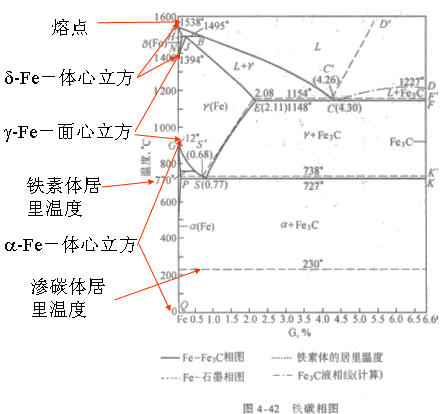

δ铁素体到底是脆性的还是塑性的

发表于 2009-2-10 11:23:02 | 显示全部楼层 来自: 中国北京
看看铁碳相图,这种结构应该是在高温时候才出现的,处于相图最左上角区域,这种晶体结构的铁素体塑性很差。

发表于 2009-2-10 21:55:04 | 显示全部楼层 来自: 中国湖北十堰
呵呵,知道了,谢谢楼上的这位啊
