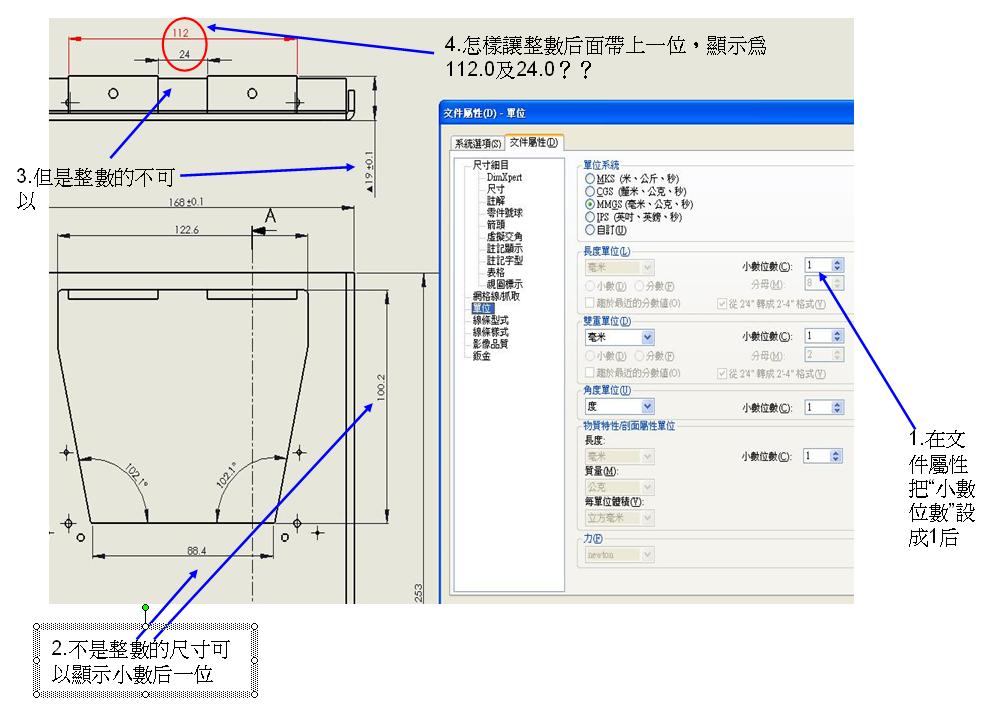

如題,因公司要求單位統一。

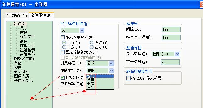

把“长度单位”下面的“小数”选上
发表于 2009-2-6 14:24:14 | 显示全部楼层 来自: 中国河北唐山
这里
发表于 2009-2-6 14:24:54 | 显示全部楼层 来自: 中国四川成都
把尾数零值修改为显示就行了
