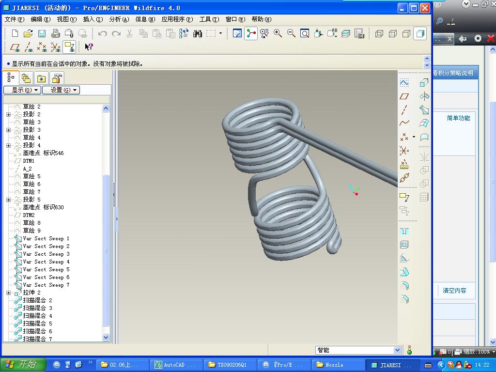

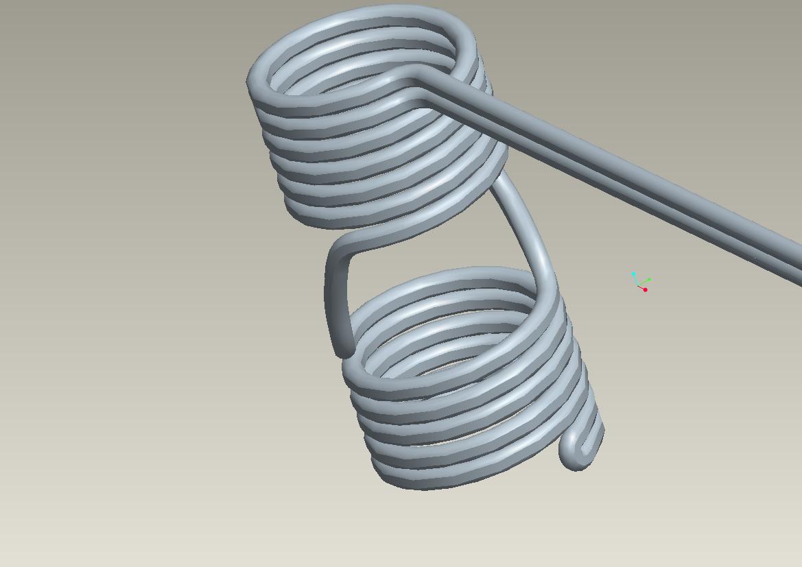

这个东西自己琢磨了几天终于比较完美的做出来了.
" S( c  ]* K2 o8 \4 u但是一段段的扫描真的很麻烦,是否可以一次扫描完成?期待高手解答,最好能做出prt档来让学习学习.

试了了一下,好像不能一次扫描出来的
发表于 2009-2-6 16:38:59 | 显示全部楼层 来自: 中国广东广州
看了半天 我是不会一步扫描出来的  不过应该有比简单的方法 看你步骤用了不少啊

很难能够一步扫描出来,主要是要先把曲线做好。
 楼主| 发表于 2009-2-7 09:08:47 | 显示全部楼层 来自: 中国上海
看来一次扫描成是我妄想咯....

扫描不出来的,这个零件上面有两根簧,PRO/E里应该是不能同时扫描两根轨迹的
发表于 2009-2-13 18:08:47 | 显示全部楼层 来自: 中国湖南长沙
不能,这有两条线路扫描无法完成

一次是做不出来!感觉有2条轨迹!

我认为也不可以一次性扫描出来。
) {* z' z9 X* n+ K( f0 u整体来说是一个不规则的变截面扫描+端部处理。一部不可能完成这么多动作
