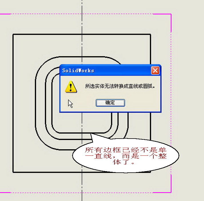

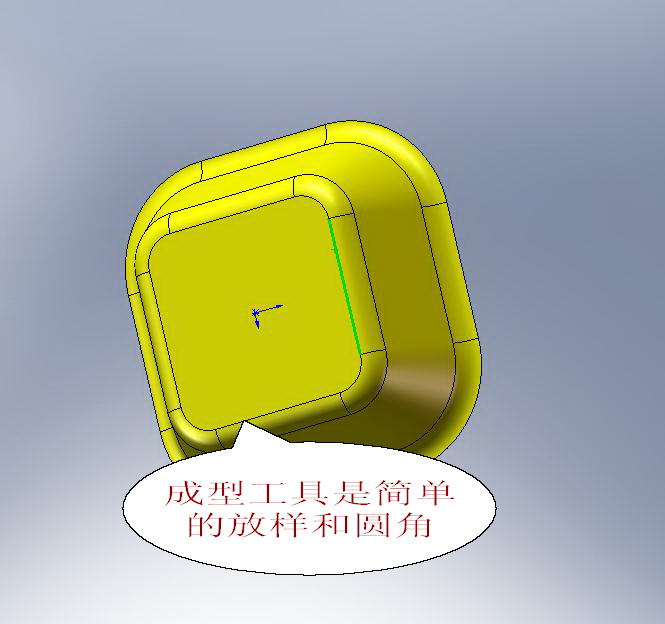

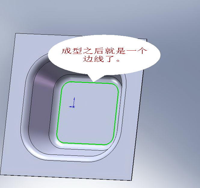

7 o, _* o% {" n  l  J这种情况该怎么解决,该怎么标注呢。

 楼主| 发表于 2009-2-6 15:17:58 | 显示全部楼层 来自: 中国山东青岛
原帖由 扫街 于 2009-2-6 14:51 发表 http://www.3dportal.cn/discuz/images/common/back.gif7 N2 Z$ [, `) g! K  l
剖开标注,本来你这种标注法就是不对的。
) _" ]& p) Z# d  _( V2 o* W可是,在实际测量的时候,那个边线是要和其他的基准有尺寸的,没有了这条线,就不能测量这个成型工具所成型的具体位置了,

放样出来的边线经常出现这样的问题,我想你把成型工具用别的特征做出来应该就解决了
 楼主| 发表于 2009-2-6 15:47:10 | 显示全部楼层 来自: 中国山东青岛
原帖由 扫街 于 2009-2-6 15:23 发表 http://www.3dportal.cn/discuz/images/common/back.gif7 _( N5 l- v$ [! {7 q
说实在,这个尺寸是由冲压模具决定的。
# s+ b& K8 m7 D那冲压模具不是由这个零件的尺寸来决定的吗?
5 S) r" d1 e( i  j2 b* X8 n: j没有这个尺寸,模具要怎么做出来。
6 _% n- T- o) a而且,就算做出来,那个零件还是要经过测量才能用,测的时候还是需要这个尺寸的!!!!
