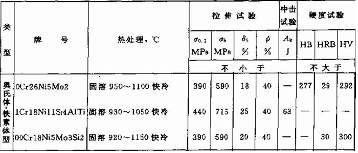

双相不锈钢的抗拉强度的下限值是多少?谢谢

双相不锈钢的机械性能见下表:

; a5 o; B0 N$ \  Z& U8 ^6 m; h& u建议你先去下载本书看看什么叫双相不锈钢再提这样的问题。。。
发表于 2009-2-6 16:09:24 | 显示全部楼层 来自: 中国浙江宁波
也是这种提法是第一次听说。一般提法是某种设备对材料的要求,然后根据这个要求去选取合适的材料
