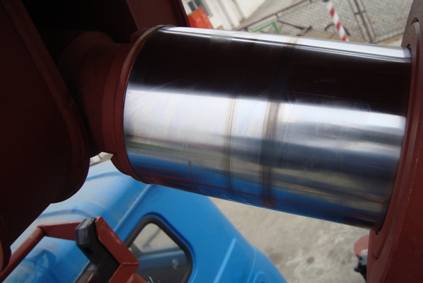

[求助] 油缸靠近杆头部两处黑圈
发表于 2009-2-6 15:55:47 | 显示全部楼层 |阅读模式 来自: 中国山东泰安
油缸靠近杆头部两处黑圈
杆头图片
杆头图片
 楼主| 发表于 2009-2-6 15:58:20 | 显示全部楼层 来自: 中国山东泰安
到底是什么原因呢?
发表于 2009-2-6 16:47:52 | 显示全部楼层 来自: 中国江苏徐州
一般是抱架口痕迹,夹持部位,影响外观
发表于 2009-2-6 21:42:33 | 显示全部楼层 来自: 中国福建泉州
是汽车的啊,应该是轴向微小走动产生的摩擦吧
发表于 2009-2-7 12:52:09 | 显示全部楼层 来自: 中国湖北恩施土家族苗族自治州
用在什么地方的,是否有相对转动?
发表于 2009-2-7 13:33:45 | 显示全部楼层 来自: 中国河南濮阳
有的时候是中心架留下的痕迹。
发表于 2009-2-7 13:34:44 | 显示全部楼层 来自: 中国贵州铜仁
请问油缸是直线运动吗
发表于 2009-2-24 22:30:50 | 显示全部楼层 来自: 中国北京
吊车的变幅缸吧,没事的
发表于 2009-2-24 22:33:04 | 显示全部楼层 来自: 中国北京
吊臂放置时防尘圈外的印记。
