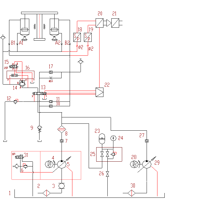

[求助] 请问电液比例换向阀能控制压力吗
发表于 2009-2-6 16:30:08 | 显示全部楼层 |阅读模式 来自: 中国湖南长沙
我是液压初学者,只知道它能控制流量和方向,有人说他能控制压力,这是怎么回事???
发表于 2009-2-6 16:34:53 | 显示全部楼层 来自: 中国江苏无锡
换向阀,顾名思义只能换向,不能控制压力.
3 y3 V( `& v8 \: |6 v) j控制压力由压力控制阀来实现.
: t6 e: M+ c1 z5 W1 ?! _" u不过换向阀通过换向,切换油路到不同的压力控制阀,能实现整个系统压力的变化控制

 楼主| 发表于 2009-2-7 09:25:27 | 显示全部楼层 来自: 中国湖南长沙
看看这张图吧,据说可以控制液压缸两端的压差的,想了半天不明白。谁能帮小弟解释,如果真的不能的话,小弟就不用这张了,自己画张出来。万分感谢
& K" P- O9 v9 s7 Q6 ~% s$ ~急急急急急急急急急急急
  w  v1 @0 n0 P, C急急急急急急!!!!!
 楼主| 发表于 2009-2-7 09:45:42 | 显示全部楼层 来自: 中国湖南长沙
1.油箱 2.吸油过滤器 4.28电机 5.恒压变量泵6.压力补偿泵 8.精过滤器 9.单向阀 10.11.17插装阀 (都是单向阀,17向左,10,11向右)27.单向阀 13.电液比例阀14.15.16.插装阀及其盖板 23.蓄能器 24.25.26.蓄能器安全阀 29.补油泵
 楼主| 发表于 2009-2-7 09:47:09 | 显示全部楼层 来自: 中国湖南长沙
我也不知道人家的设计到底对不对,图也许不太清晰
) h" n6 x; g/ i' H4 [如果看起来很费力的话,哪位大哥各小弟设计一个如何' t4 j! M# F6 M4 Y+ E# r
要求:1 N; L" e' W4 G; A# P0 N0 U
能连续控制液压缸两端的压差,0.4-1Mpa的范围。, y. k/ K  O/ V" ?  M
例如:我的目标值如果是0.5Mpa,但检测到两缸压差为0.9Mpa,能自动调整向0.5Mpa靠近
发表于 2009-2-7 10:20:26 | 显示全部楼层 来自: 中国河北唐山
楼主可以采用电磁换向阀+比例减压阀+压力传感器+比例放大器(PLC)的组合方式满足控制要求。

发表于 2009-2-7 12:41:11 | 显示全部楼层 来自: 中国湖北武汉
我觉得这个原理可以实现压力的控制的,根据压力差反馈到伺服阀,控制伺服阀的进油/出油或者流量压力高时放油,压力低时补油,查值大开口大,差值小开口小。
发表于 2009-2-7 21:43:19 | 显示全部楼层 来自: 中国江苏无锡
不清楚工艺猜猜,请楼主看了回下:
# V2 K" w3 Y, j8 Z+ v1.油箱  看起来是开式系统
7 L( y; N- m& ]+ S9 F+ H2,30.吸油过滤器 建议去查下系统本身配制是是什么泵,以及这原理图第1作图人的国家,我认为这个系统不合适采用吸油过滤器,尤其是柱塞泵的话,你是吸油口很容易出事情,再不就是吸油过滤器精度太低,本质上讲有多大作用,值得商榷。再着可能和油箱的设计相关,另外在泵的吸油口加过滤器是很多国家的国家标准,而中国是没有这条的。另外就我看,10UMD的精度应该可以满足电液比例阀了
  z9 T) t& D9 ?9 g4 ~3.这是什么东西呀?
3 q0 J& R6 J9 ~5 I; ?8 q4.28电机 看起来是一般的+ G% K" w3 L3 b3 s
5.恒压变量泵7 C3 G: h, b  F1 Z& w" S
6.压力补偿泵  ??1 r) e3 P) \# g8 `; B6 U
8.精过滤器 如果是我做,会利用泵29或者另外加泵做独立的过滤系统
5 J; r. A; n+ A" S, C8 W9.单向阀 用于稳定电液比例阀,应该在2BAR压力一下
2 C$ d% `% A" T9 k10.11.17插装阀 (都是单向阀,17向左,10,11向右)  这里比例阀下面看不清楚怎么连接,貌似如果是上升的时候阀控的话,是只用了单边控制?不合常理,所以我估计这时候还是用泵直接最大流量,然后阀开度最大,这样的话感觉比例阀的作用在于控制缓冲的时候使用,我对你主机不清楚,尤其是机器本身的参数和响应要求。猜猜的3 ]" P6 m) Q: r! m# K
7,27.单向阀 一般设计规则,没有什么讲的,保护# v$ H9 `: y1 I
13.电液比例阀 没有型号,请查看他的特性曲线,有时候可以看出来点东西结合工艺能搞懂不少东西,这里结合上面说单向阀的地方提个问题,我看了油缸两腔全有压力传感器,说明肯定是做了闭环控制的,那么具体用到什么程度,我倾向于用于控制缓冲,大概你上面什么东西很值钱吧,比如模具什么的。5 ~: L2 l1 D5 K% V; t
14.15.16.插装阀及其盖板 就1个简单的回路,梭阀是增加稳定性的,可能图小,插件14怎么看起来象是1:1的了?5 a/ X/ ?  n9 a' n# N, K
23.蓄能器 24.25.26.蓄能器安全阀 用来干什么的?具体分析! I. V0 q. P2 ^7 k' ?
29.补油泵 为什么需要这个也和工艺有关系,一般我认为如果是保压的话,应该没有必要吧,恒压变量泵本身在你的机器保压的时候可以用呀

发表于 2009-2-9 17:05:07 | 显示全部楼层 来自: 中国安徽马鞍山
编号22是什么?
