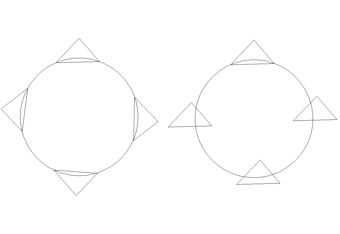

一:就是如何把一个东西以圆周均匀分布,如图一,三角形的箭头都是朝外面的那种。。图是我手画的。。
# T) F% O* @5 M" f7 Q9 v: H3 F二:就是如何保持三角形的箭头方向不变,按圆周均匀分布

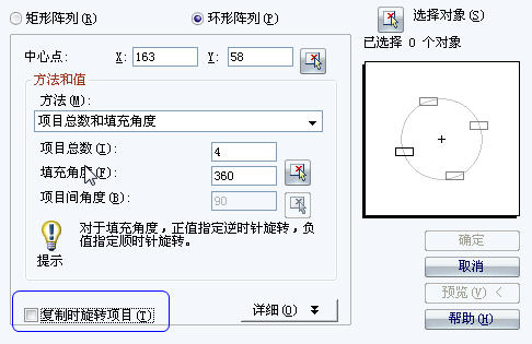

环形阵列时去掉“复制时旋转项目”勾选即可;1 p8 o$ y. k9 B# @' r2 f/ l7 a5 \
